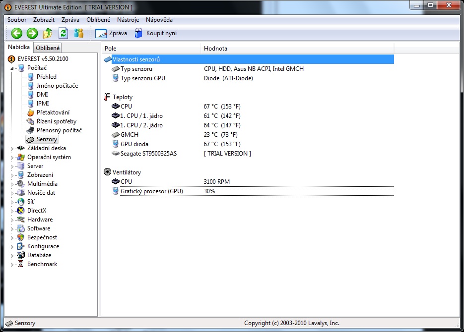

Tak jo, stáhl jsem si Everest, jen teda nevím který ukazatel je teplota grafiky, vidím tam jen zatížení v %. Jen jsem nepochopil kde tam vidím kolik, to zrovna má teplotu když se mi to nekontrolovatelně začne vypínat ?! Díky za radu
gpu dioda- vyfoukej si větráky. toto je měřeno asi bez zátěže- v zátěži to bude peklo v bodu varu.
Ono i CPU se pěkně vaří - přes 60°C v klidu je masakr.
Tak jsem to otevřel, vyfoukal (pár chuchvalců vylétlo). A koukám a pokud tamto bylo v klidu (asi ano, ale ne po startu počítače), tak teď po startu to má všechny teploty o 18 stupňů míň než na předešle přiloženém printscreenu. Ale ve hře při zátěži jsem bohužel nekoukal a nevím jestli se někde ukládají hodnoty do nějakého grafu v tom Everestu, nevíte?!
Tak snad to pomůže, nechce se mi kupovat chladící podložku, protože kvalitní, praktickou ale za rozumnou cenu aby člověk pohledal :D
tak použij speed fan jako správce- umí logovat až do úplnýho zlogování. potřebuješ vyzjistit teplotu při zátěži.
