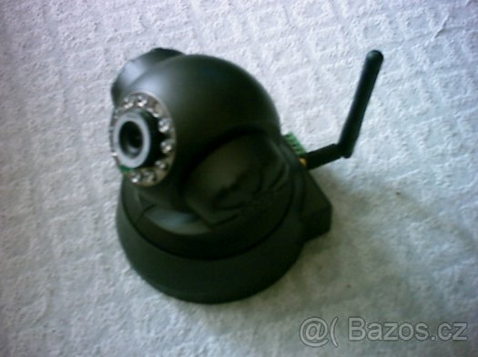

Wikan 30.03.2013 12:02
Značku přesně nevím.Je to tato.

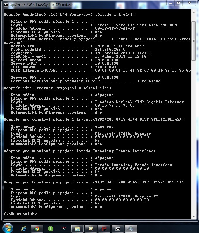

Dej sem výpis "ipconfig /all"
Wikan 30.03.2013 13:34
Stačí to?
oldřich 30.03.2013 13:42
oldřich
Kabelovému připojení k síti nastav IP adresu 192.168.1.1 a masku 255.255.255.0. Pak nastav adresu ka…

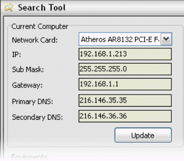

Je tam vůbec něco napsané? [http://pc.poradna.net/file/view/13357-search01-png ]
karel 30.03.2013 13:58
Je toto.
oldřich 30.03.2013 14:05

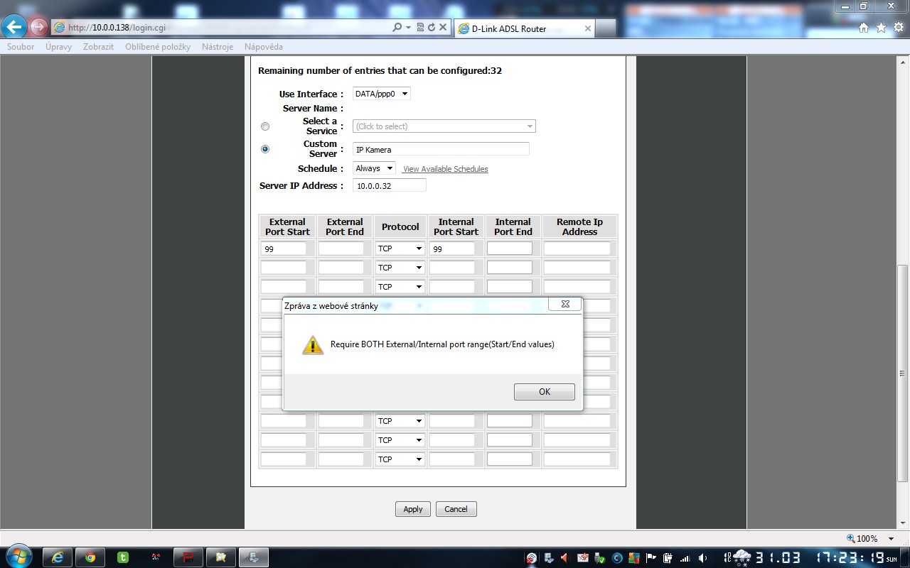

Tak nic, Kameře nastav IP 10.0.0.32 a můžeš být klidný, že by ke konfliktu nemělo dojít. Port forwar…
albru123 31.03.2013 17:04
albru123
Udělal jsem to přesně jak jsi napsal.Je to správně?
oldřich 31.03.2013 17:24
oldřich
Ne. Píše ti to tam chybu.
Wikan 31.03.2013 17:25
Já jsem si to myslel,protože při dalším přihlášení to tam není už nastaveno.Kde jsem teda udělal chy…
oldřich 31.03.2013 17:27
oldřich
Máš to tam napsaný. Musíš vyplnit jak počáteční, tak i koncové číslo portu.
Wikan 31.03.2013 17:29
Všude nastav 99, kromě toho posledního sloupce.
