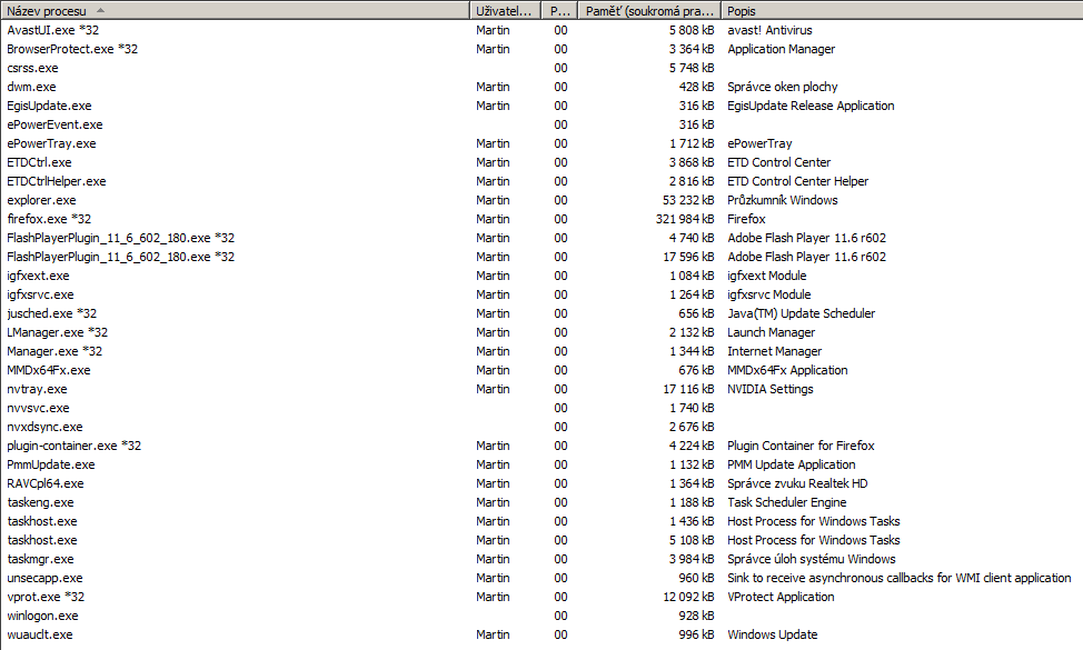

dokládám seznám procesů

co je browserprotect.exe? co je egistupdate? co je epower? co je etdctrl? co je internet manager.exe…

Díky že jsi se na to podívál, jediné o čem vím, je etdctrl. To je vlastně pro touchpad. Cca před měs…

správa úloh dokáže zobrazit i cesty, odkud to startuje, jinak ti je ukáže log z hijackthis. pohodlně… poslední

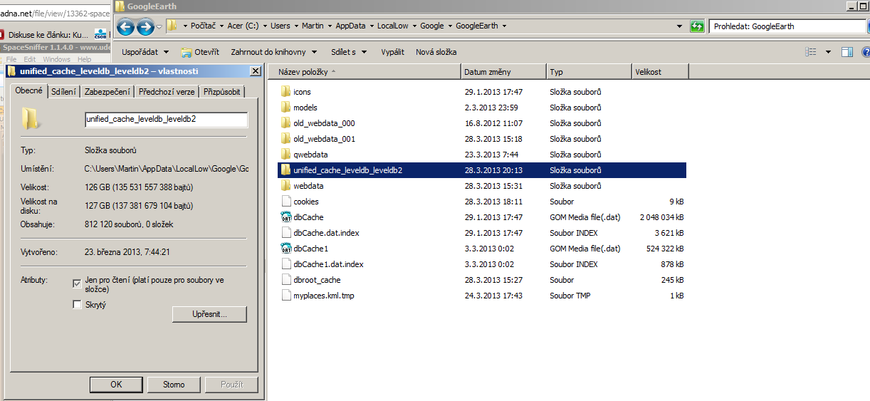

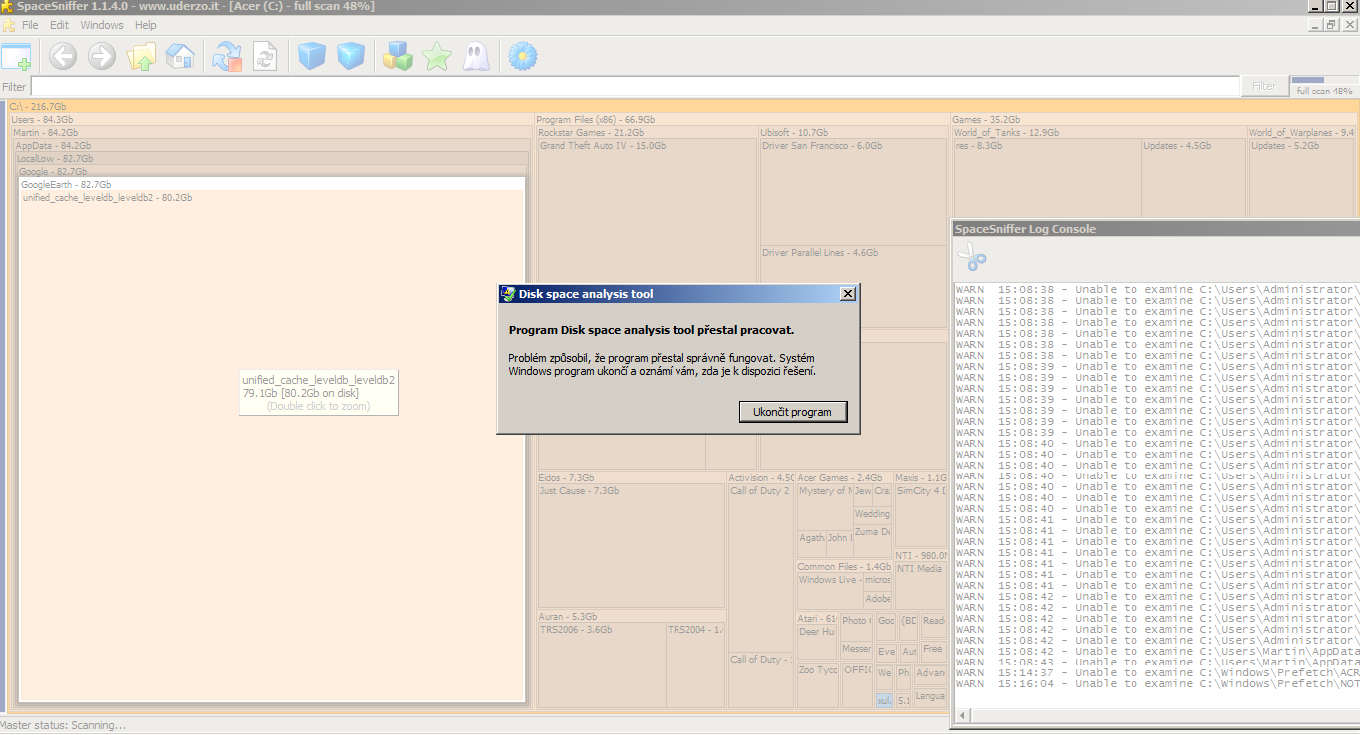

Zkusil jsem space sniffer, když mi ukazoval asi 60gb u složky Users tak sem jí zkusil rozkliknout, p…

Zřejmě jsme narazili hřebíček na hlavičku. Už odstraňuji. Ještě mám několik jiných problémů, ty jsou…

a koukal jsi se do google earthu do nastavení?

Třeba tam je někde nastavení, které umožňuje přednačítat podrobnou mapu celého světa... například.

Našel jsme jenom mezipaměť nastavenou na 500MB a diskovou mezipamět nastavenou na 2000MB. A odškrtnu…

Zkus zjistit co ti zabírá místo a kam se to ukládá - programem např. SpaceSniffer.
Zřejmě jsme narazili hřebíček na hlavičku. Už odstraňuji. Ještě mám několik jiných problémů, ty jsou ale zase na jiné téma, asi založím ještě jednu diskuzi. Mnohokrát děkuji, Space Sniffer je opravdu šikovný program. 8-) Snad se to nebude opakovat, vzpomínám si vlastně, že jsem měl s google earthem problémy, nemohl načíst detailně mapu, nechal jsem ho zapnutý pak několik hodin v liště a to zřejmě způsobilo tohle zaplnění. Zajímavé, co?
