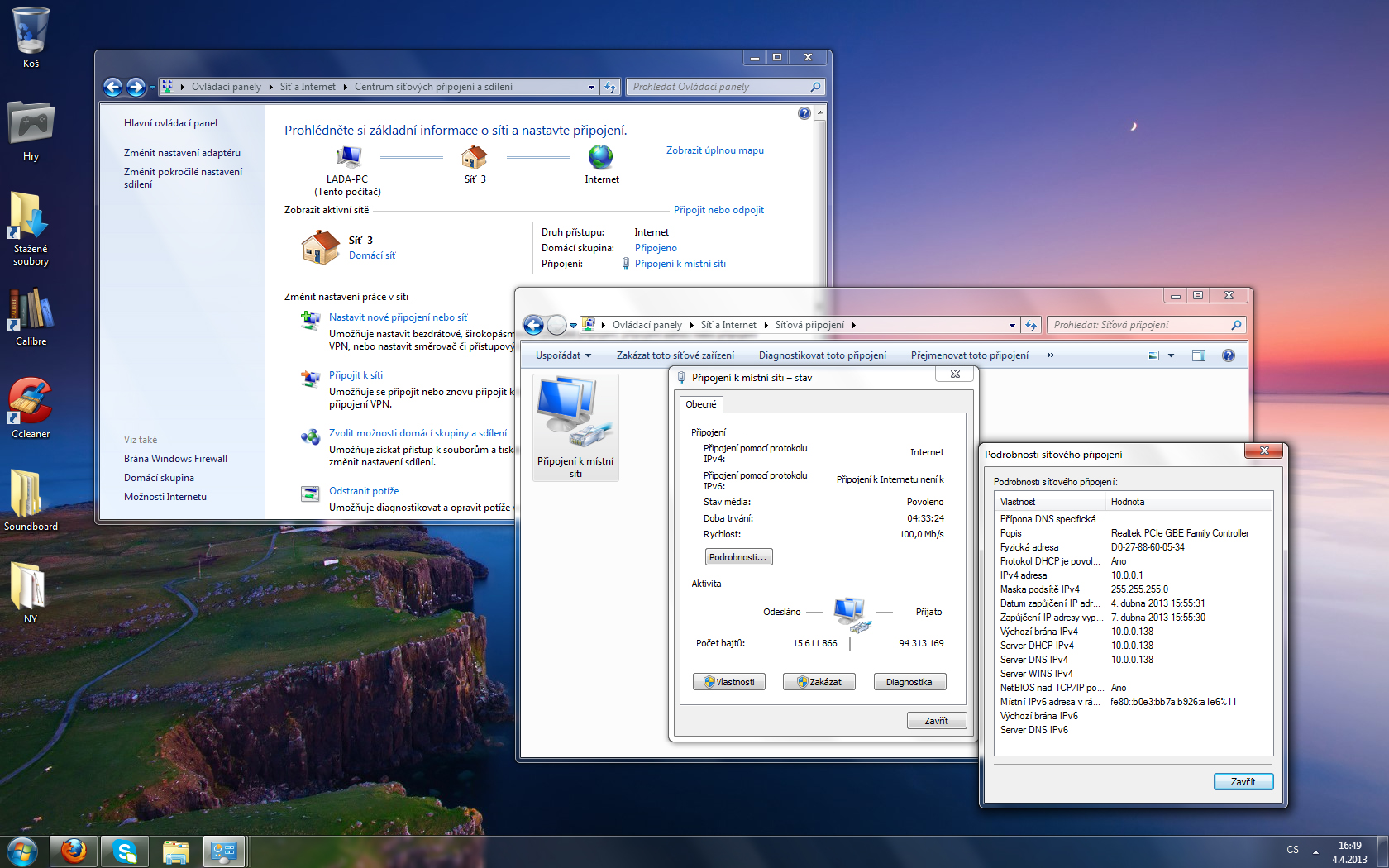

propojil jsem své PC (w7) s notebookem přítelkyně (w8) síťovým kabelem a postupoval jsem podle návodu zde: http://www.servispckupka.cz/jak_propojit_pocitace_ propojeni_vice_pc_vcetne_pristupu_na_internet.php

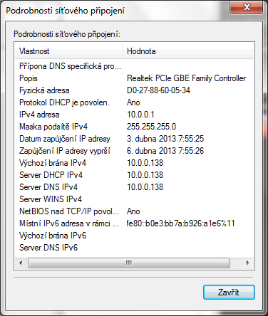

Když dám podrobnosti síťového připojení na PC, tak to vypadá jako na obrázku pc níže. Když dám to samé na notebooku, viz obrázek ntb níže.

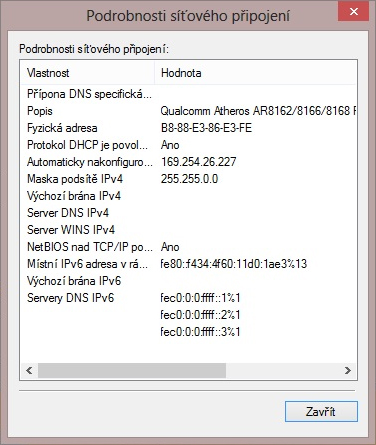

Když dám diagnostiku sítě na ntb, tak mi to hodí jeden problém: "Adaptér Síť Ethernet nemá platnou konfiguraci protokolu IP." Kabel mám zapojený z routeru do notebooku. Nevíte prosím, jak to opravit? Děkuji

Tohle je na přiloženém obrázku ntb. Nebo spíše není, proto mi to nejde.
Layoutman 03.04.2013 10:46
Layoutman
No proto se ptám, co tam máš nastaveno. Na tom snímku je až výsledek.

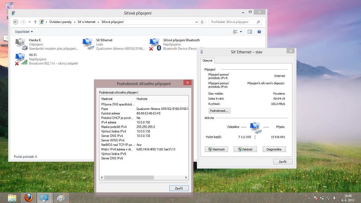

Wikan 03.04.2013 12:13
Super, proběhla identifikace a místo neznámé sítě už tam mám jméno. Jinak v podrobnostech už je i IP…
Layoutman 03.04.2013 13:09
Layoutman
dvojkou ne. tam router postupně přiděluje ip počítačům, které požádají o adresu dhcp - a s tvojí ruč…

taková je situace na notebooku... viz screen-ntb a na PC... viz screen PC (člověče a nebude náhodou… nový
Layoutman 04.04.2013 16:48

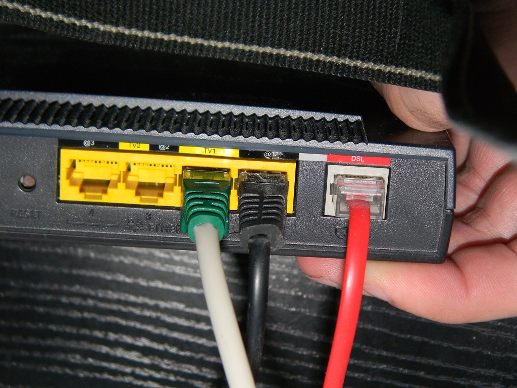

Takhle to mám zapojený v routeru, zelený je ten síťák (do notebooku), černý vede do PC a červený do… nový
Layoutman 04.04.2013 17:32
Layoutman
ci to nebude tym ze ten port je oznaceny ako TV (ale preco potom funguje zdielanie?) Supni ten zelen… nový
nl12345 04.04.2013 17:40
nl12345
No to je v... ono to funguje!!! :D Nakonec taková základní blbost. :) Díky Omlouvám se všem za tu z… poslední

Zde je můj výpis ipconfig -all z cmd:
Microsoft Windows [Verze 6.1.7601]
Copyright (c) 2009 Microsoft Corporation. Všechna práva vyhrazena.
C:\Users\LÁĎA>ipconfig -all
Konfigurace protokolu IP systému Windows
Název hostitele . . . . . . . . . : LÁĎA-PC
Primární přípona DNS. . . . . . . :
Typ uzlu . . . . . . . . . . . . : hybridní
Povoleno směrování IP . . . . . . : Ne
WINS Proxy povoleno . . . . . . . : Ne
Adaptér sítě Ethernet Připojení k místní síti:
Přípona DNS podle připojení . . . :
Popis . . . . . . . . . . . . . . : Realtek PCIe GBE Family Controller
Fyzická Adresa. . . . . . . . . . : D0-27-88-60-05-34
Protokol DHCP povolen . . . . . . : Ano
Automatická konfigurace povolena : Ano
Místní IPv6 adresa v rámci propojení . . . : fe80::b0e3:bb7a:b926:a1e6%11(Pre
ferované)
Adresa IPv4 . . . . . . . . . . . : 10.0.0.1(Preferované)
Maska podsítě . . . . . . . . . . : 255.255.255.0
Zapůjčeno . . . . . . . . . . . . : 4. dubna 2013 15:55:31
Zápůjčka vyprší . . . . . . . . . : 7. dubna 2013 15:55:30
Výchozí brána . . . . . . . . . . : 10.0.0.138
Server DHCP . . . . . . . . . . . : 10.0.0.138
IAID DHCPv6 . . . . . . . . . . : 198190984
DUID klienta DHCPv6. . . . . . . : 00-01-00-01-15-41-56-46-D0-27-88-60-05-34
Servery DNS . . . . . . . . . . . : 10.0.0.138
Rozhraní NetBios nad protokolem TCP/IP. . . . . . . . : Povoleno

A zde z notebooku:
Microsoft Windows [Version 6.2.9200]
(c) 2012 Microsoft Corporation. Všechna práva vyhrazena.
C:\Users\Hana>ipconfig -all
Windows IP Configuration
Host Name . . . . . . . . . . . . : Hanka
Primary Dns Suffix . . . . . . . :
Node Type . . . . . . . . . . . . : Hybrid
IP Routing Enabled. . . . . . . . : No
WINS Proxy Enabled. . . . . . . . : No
Ethernet adapter Síťové připojení Bluetooth:
Media State . . . . . . . . . . . : Media disconnected
Connection-specific DNS Suffix . :
Description . . . . . . . . . . . : Bluetooth Device (Personal Area Network)
Physical Address. . . . . . . . . : C0-14-3D-C9-8D-52
DHCP Enabled. . . . . . . . . . . : Yes
Autoconfiguration Enabled . . . . : Yes
Wireless LAN adapter Připojení k místní síti* 11:
Description . . . . . . . . . . . : Microsoft Wi-Fi Direct Virtual Adapter
Physical Address. . . . . . . . . : C2-14-3D-C9-8D-51
Ethernet adapter Síť Ethernet:
Description . . . . . . . . . . . : Qualcomm Atheros AR8162/8166/8168 PCI-E F
ast Ethernet Controller (NDIS 6.30)
Physical Address. . . . . . . . . : B8-88-E3-86-E3-FE
DHCP Enabled. . . . . . . . . . . : No
Link-local IPv6 Address . . . . . : fe80::f434:4f60:11d0:1ae3%13(Preferred)
IPv4 Address. . . . . . . . . . . : 10.0.0.100(Preferred)
Subnet Mask . . . . . . . . . . . : 255.255.255.0
Default Gateway . . . . . . . . . : 10.0.0.138
DHCPv6 IAID . . . . . . . . . . . : 364415203
DHCPv6 Client DUID. . . . . . . . : 00-01-00-01-17-EE-0F-24-C0-14-3D-C9-8D-51
DNS Servers . . . . . . . . . . . : 10.0.0.138
NetBIOS over Tcpip. . . . . . . . : Enabled
Wireless LAN adapter Wi-Fi:
Description . . . . . . . . . . . : Broadcom 802.11n - síťový adaptér
Physical Address. . . . . . . . . : C0-14-3D-C9-8D-51
Link-local IPv6 Address . . . . . : fe80::4dca:8318:b279:3ec7%12(Preferred)
IPv4 Address. . . . . . . . . . . : 10.0.0.2(Preferred)
Lease Obtained. . . . . . . . . . : 4. dubna 2013 13:42:19
Lease Expires . . . . . . . . . . : 7. dubna 2013 15:51:08
DHCP Server . . . . . . . . . . . : 10.0.0.138
DHCPv6 IAID . . . . . . . . . . . : 264246333
