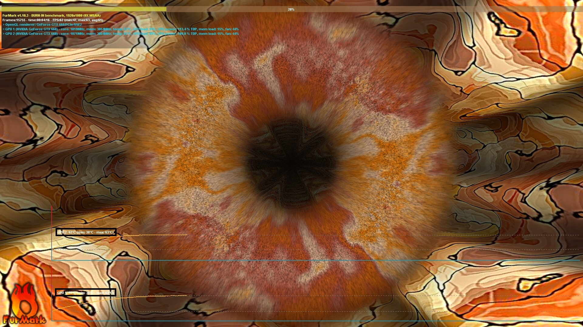

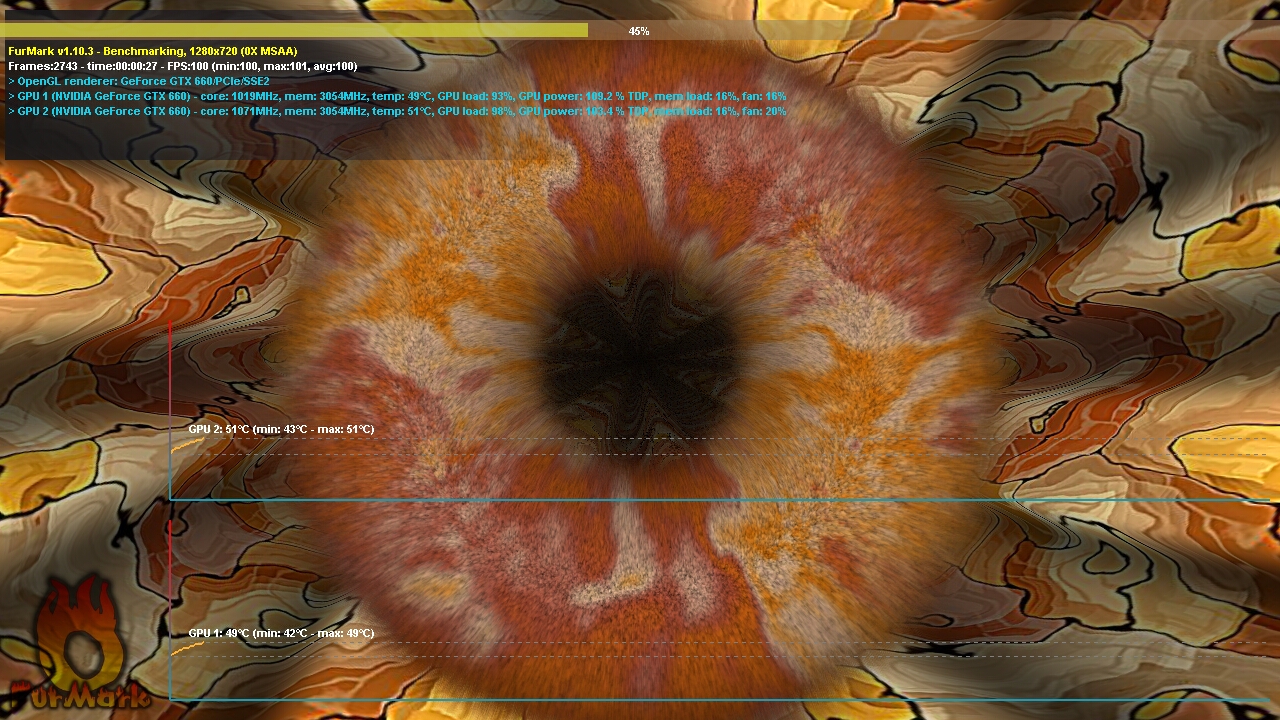

Skus dat Furmark ten 15min FullHD test, ake tam budes mat teploty. Ja som mal na mojej Asus GTX660ti…
vavrapeter 13.04.2013 17:37
vavrapeter
[img=http://][/img]Po zkousce ve FURMARK jsem se dostal na maximalni teplotu 63°, pak se to nehlo vi…

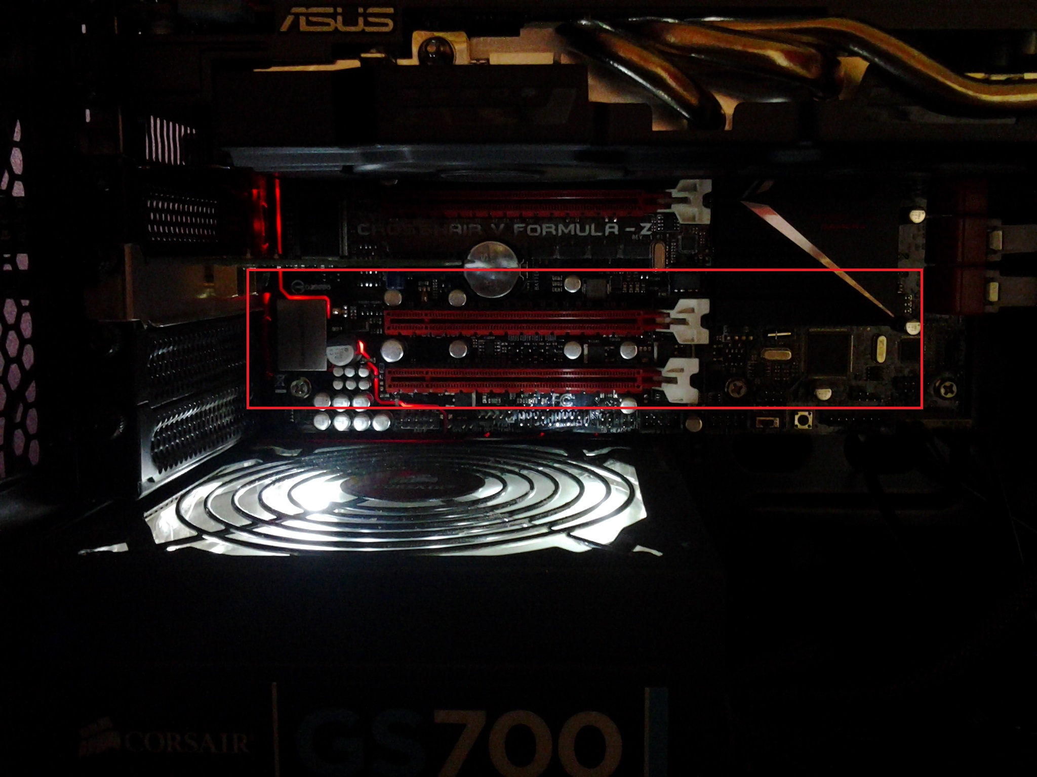

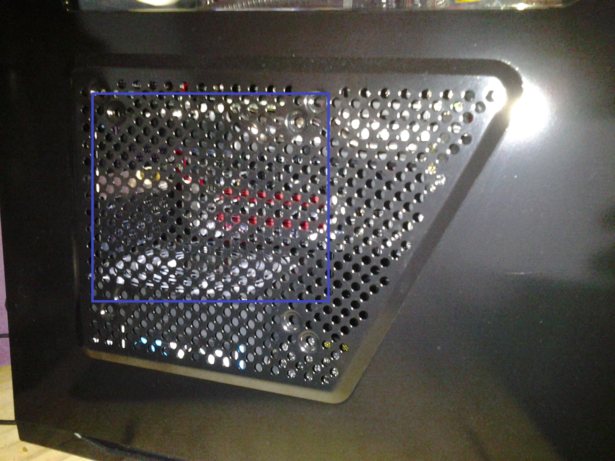

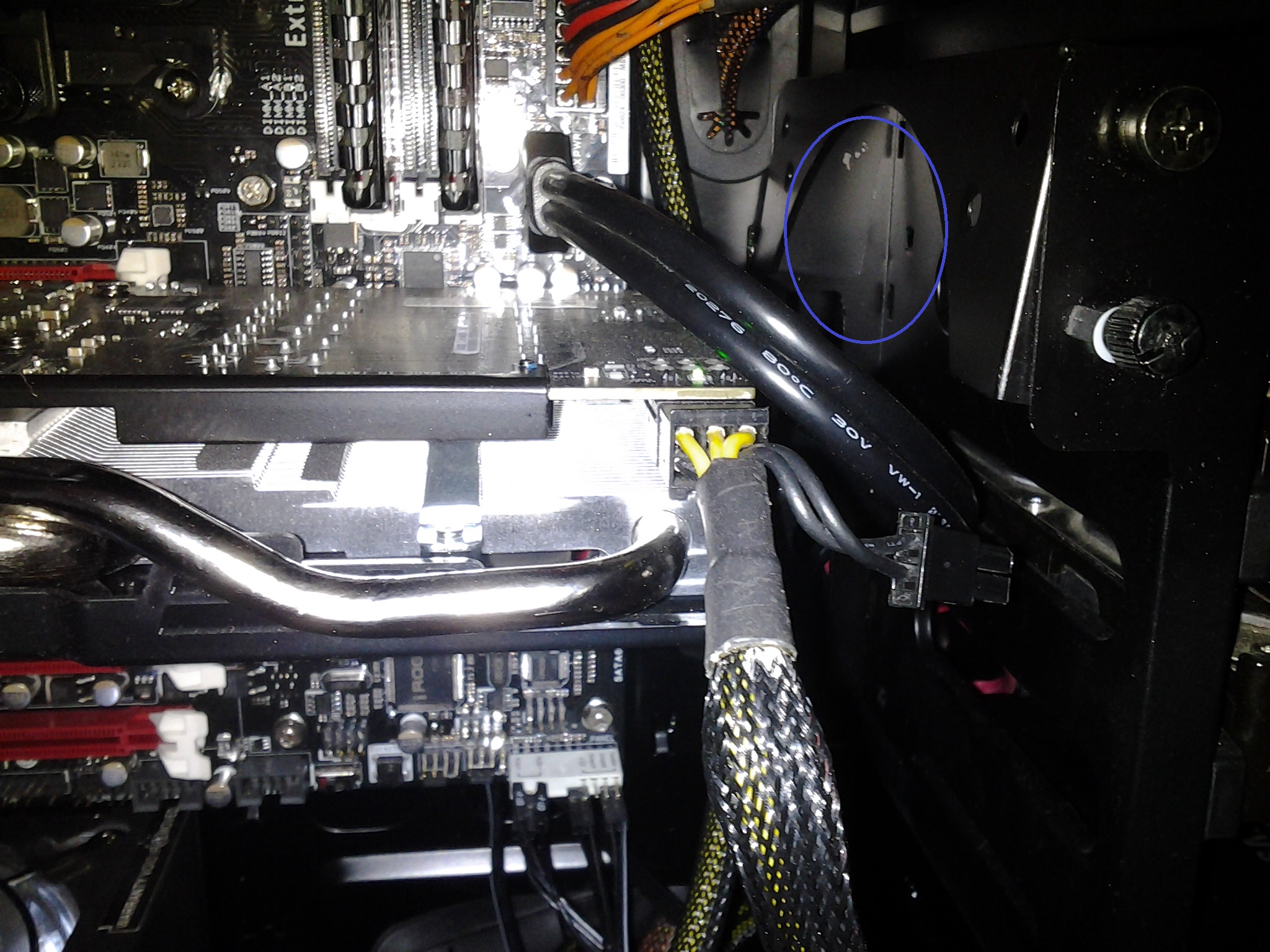

Chcu to rezjed z FX8350 chlazenym z Hydro Corsair H80, zakladni deskou Formula -Z kde mam v podstate hodne mista na SLI
Pridavam 2 fotky kam bych chtel dat pridavne chlazeni.Napis ci bych mel udelat jinak, jeste jednou dik
(modre oznacene jsou ventilatory, cervene SLI)

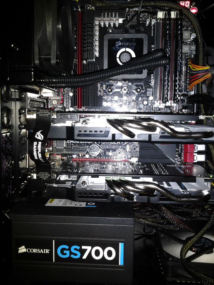

SLI poskladano,,,,,
Po nekolika testech ve hrach jak benchmark SLI slape jako hodinky!!!
-Crysis 3 Ultra ssma4x 60-72FPS opravdu spokojeny, opravdu cisty obraz a poteseni zahrat si pri takovych podminkach:-)
Teploty nepresahli zatim 65C pri 3H hrani Far cry3 Max détail
Zdroj sem pouzil teda corsair700w a nevypada ze by to mel problem utahnout:-)
Po zkousce proti- Gtx680 a 7970- na SLI gtx660 10% vic FPS.Opravdu koupe nelituju, dekuji za rady !!:-)
(poskladani, manipulaci a nastaveni SLI bych nedoporucoval zacatecnikum)
Nekde o proti gtx680 10% vic jak nekde -20% min a v nekterych hrach o 20% rychlejsi nez 7970, zalezi na hre, ale i tak, podle me ma NVIDIA lip vyresene drivery jak AMD sem mel Crossfire hd6870 a stale naky crasch,,
(zatim zadny problem s SLI, jen paradni pozitek z hrani v opravdu FHD grafice a detajlech:-))
