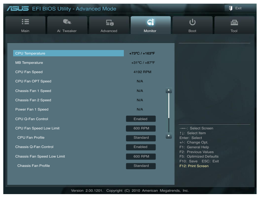

mam tudel desku...ale regulace mi tam nefunguje..
http://www.zbozi.cz/vyrobek/asus-p8z68-v-90-mibh80 -g0eay0kz/

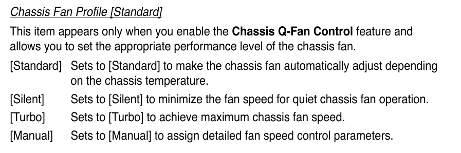

A navštívil jste manuál? S příslušným ventilátorem by to mělo fungovat.
Ano navštívil otačky se nezmění at nastavim cokoli.
1. Máte ventilátor PWM ("čtyřdírkový")?
2. I normální Noctuu dokáže starší deska od Asusu zregulovat po 1 000 ot/min, tj. pod nominální otáčky ventilátoru.

Nebo nejdříve zkusit nastavit utilitou od Asusu, nebo jiným programem typu Speedfan.

Tak to raději zkuste ten Speedfan, bude to bezpečnější. Nebo manuálně v BIOSu Q-FAN by to mohlo také jít.
