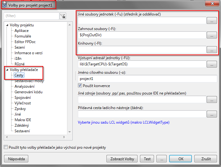

Nainstaloval jsem kvuli tobe lazarus a tohle jsem nasel v nastaveni. Zrejme to bude to, co hledas:
