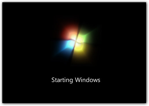

A stalo se to samo od sebe?
Nouzový režim funguje?
Ano samo od sebe. A do nouzového režimu se na konec může dostat ale nic to nedělá není žádný rozdíl.
buď místo nouzového režimu spustí poslední funkční konfiguraci.
nebo v tom nouzovém režimu najde prohlížeč událostí (eventvwr.msc), v něm zkontroluje chyby po spuštění, proč se to nepřihlásí.
nemůže to být i něco v biosu? teď se od něj dovídám že měl odpojenou základovku a HD
Možná pomůže kontrola jestli je vše zapojené zpět.
To už jsem mu poradil. Nvm jestli to již udělal ale přehodil HD a dělá to to samí dál se nedostane.
dokud to nezapojí tak, že disk bude vidět v biosu, nepohne se dál.
ať nabootuje z nějakého "ultimate boot cd" s programem nssi, ten mu vypíše hw konfiguraci.
když nenabootuje - tak z toho neposkládal počítač.
