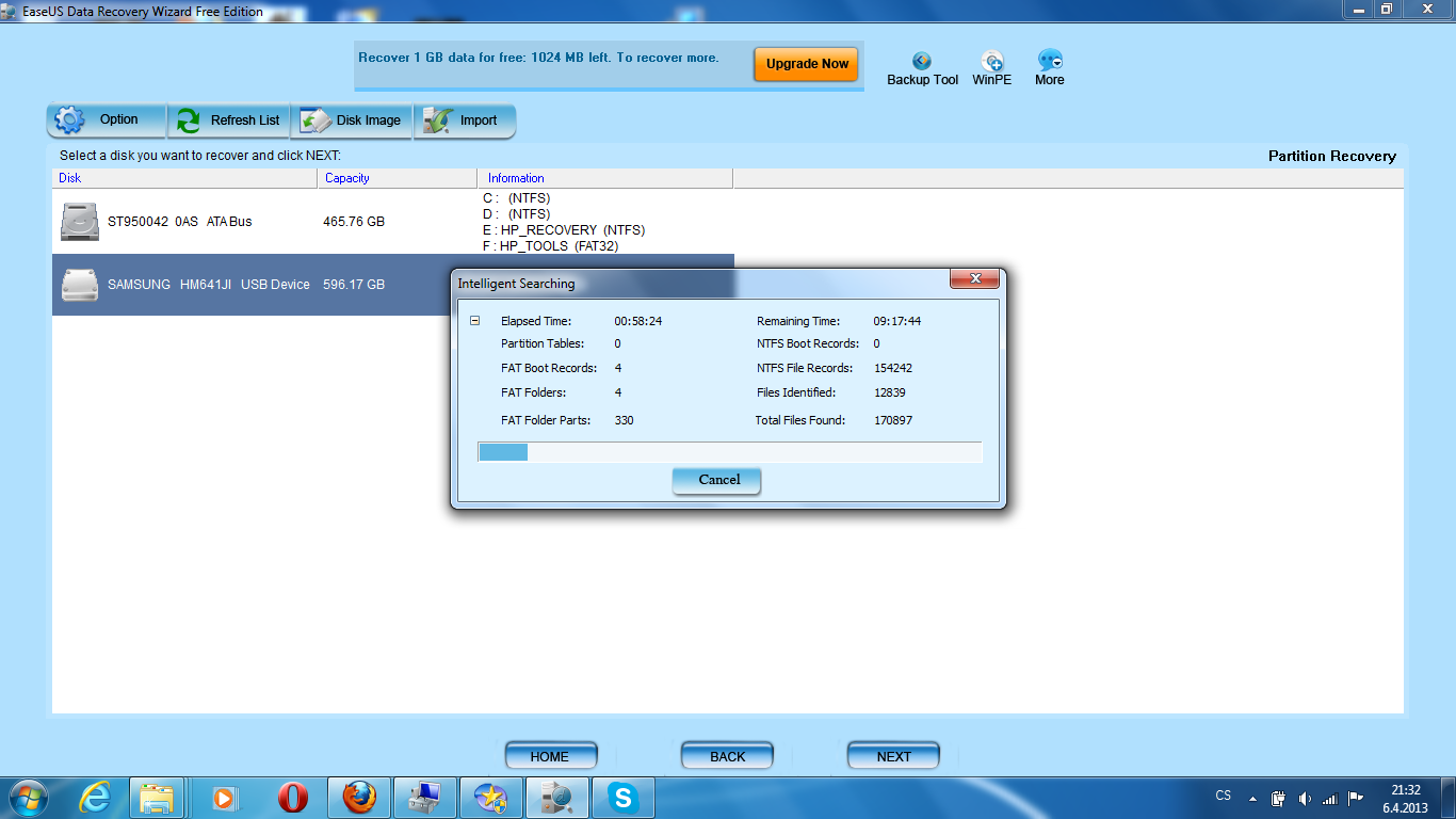

dokonce se podařilo najít soubory na disku viz foto. Jaká je šance při tomto stavu získat data? poslední

Pokial su data velmi dolezite tak sa v tom nevrtaj a zver to profesionalnej firme. Priprav si 4-5 cifernu sumu.
Je mozne, ze si si odpalil len mbr napriklad, ale riesit to takto na dialku s tebou by znamenalo, ze riziko straty dat sa este zvysi.
Nyní ses poučil, že zálohování není zbytečná věc, kterou dělají jenom paranoidní lidé. Tyhlety programy fungujou na tom principu, že mnohokrát za sebou přepisují celý disk (každý jednotlivý sektor) různými a náhodnými daty. Tím znemožní další obnovu. Jelikož jsi to vypl hned na začátku, vymazalo to možná jen začátek (kde je MBR, data o jednotlivých oddílech a další podobné údaje), takže by měla být obnova teoreticky možná. Ale asi ne standardními nástroji a v domácích podmínkách. Jestli chceš mít ještě šanci ta data vidět, viz výše - svěřit profesionální firmě. Ale předtím se rozmysli, jestli to stojí za to - může to stát i desítky tisíc Kč. Jestli chceš dělat experimenty, udělej si bitovou kopii ("image") celého disku, mountni si ji jako jednotku (nebo jednotky v případě, že ten disk byl rozdělen) a pracuj s ní.
disk se mi podařilo zobrazit ve windows - nemělo přiřazenou jednotku. Každopádně při poklikání na disk se mi zobrazí hláška - disk musí být před použitím naformatován. Teď zkouším program Easeus data recorvery wizard. Každopádně jsem někde četl že exituje způsob jak data takto zachrání (pokud si zobrazí tato hláška) a to zformatováním disku/média a následným vytažením dat přes program *. Poradíte mi někdo jak dále postupovat?
Vidím, že ti na těch datech až tak moc nezáleží :-)
Vždyť ti to psali: wipe utility přepisují celý disk (náhodnými daty, nulami, čímkoliv - i vícekrát, podle nastavení). To žádnou domácí kinderhackerskou utilitou nevrátíš zpět. Jakési postupy na zařízeních za miliony prý(?) existují, používají je jen nejvyspělejší tajné služby atp.
Tak jen si hrej, dalším formátováním případným zbylým datům dáš ránu z milosti. Možná definitivní.
