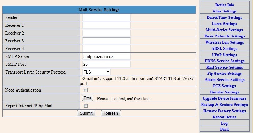

Potřeboval bych poradit s nastavením odesíláním obrázků z kamery,když zaznamená pohyb na e-mail. Zkoušel jsem vše a nic. Díky

| co jste zkoušel?
"sender" - odesílatel
"recediver" - příjemce nom 07.04.2013 11:01 |
nom | |
| sender- by měl být email kamery.kde ho zjistím?
recediver-je můj email. oldřich 07.04.2013 11:15 |
oldřich | |
| Zkus SMTP server tvého poskytovatele internetu, tento nemusí fungovat. albru123 07.04.2013 11:03 |

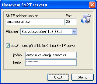

| Našel jsem toto.
@seznam.cz
Pokud máte založený účet na www.seznam.cz, pak stačí jako adresu SMTP se… oldřich 07.04.2013 11:21 |

| Pokial to tvoj ISP neblokuje tak pouzit tieto udaje. fleg 07.04.2013 11:24 |

| No a jak zjistím ten sender-odesílatel.měla by to být adresa kamery. oldřich 07.04.2013 11:26 |

| Nie, sender bude pravdepodobne hocico co si tam zadas (manual ku kamere nedodali?), pretoze odosiela… fleg 07.04.2013 11:43 |

| Super už to funguje.moc díky. poslední oldřich 07.04.2013 12:08 |
