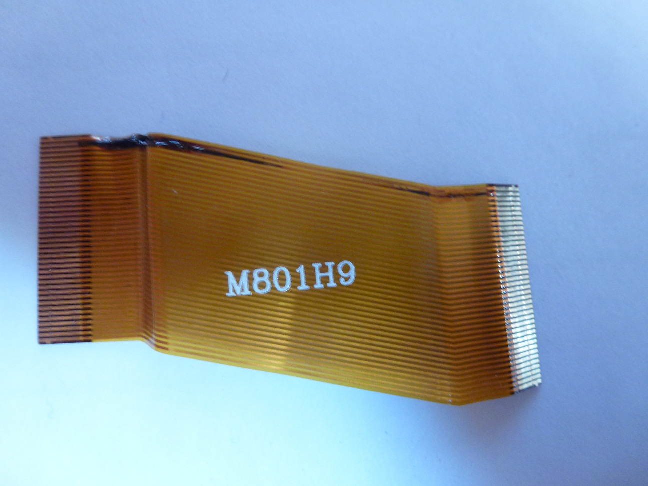

Kde sehnat tento Flex kabel 40-pin ??
Spravuji jeden tablet a má prohořelý spojovací kabel mezi dvěma deskama. Potíž je v tom, že není rovný ale je s úkosem. Všechny kabely co jsem našel googlem byly rovné a bez úkosu. Potřeboval bych buďto úplně stejný nebo zúžený tak abych byl schopen tyto desky spojit šikmě.
Parametry kabelu: 40-pin, šířka cca 20.5 mm, délka 50 mm, rozteč asi 0.5 pitch.
Foto uloženo zde:
co koupit trochu delší a 2x přeložit v úhlu 45° (nebo trochu ostřejším)?
(vzor):
Tohle bych řešil tak, že poškozenou část ustřihnu a natáhnu a připájím tam dráty.
