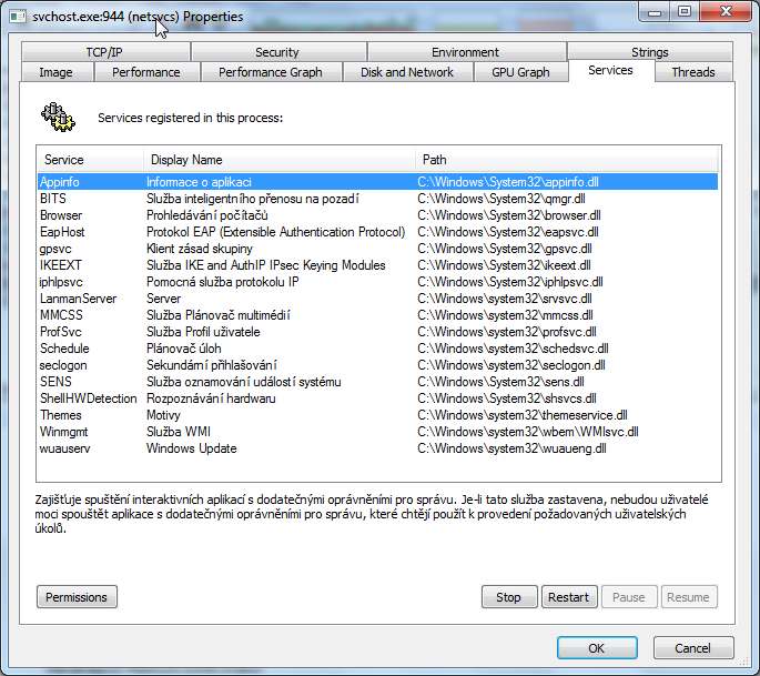

klik na první svchost a vyber- přejít k službě: vypiš co tam běží za služby/službu.

nepochopeno, no neva (ono to tam mělo být označeno).
zkusíme variantu druhou a pokusíme se vyzjistit, která služba jančí.
stáhni a spusť process explorer http://technet.microsoft.com/cs-cz/sysinternals/bb 896653.aspx
najdi položku (proces), který nejvíc vytěžuje cpu- tys tam měl ten svchost, dej vlastnosti a ofoť záložku služby
asi tak ňák:
[13535-services-svchost-jpg]
