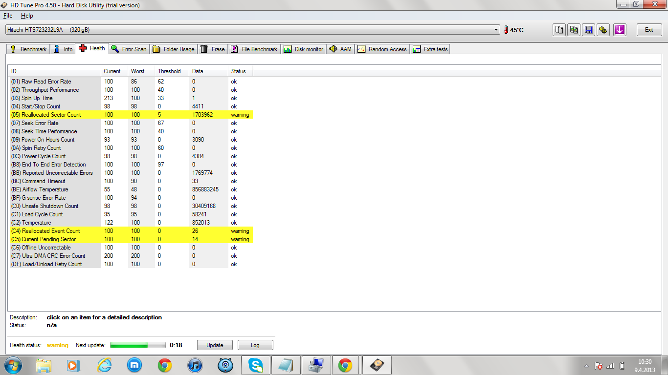

Dobrý den, potřeboval bych poradit. Kamarád má ntb HP ProBook 4310s. Jenže se mu zdá že disk každou chvíli načitá a to na ntb nic nedělá a sem tam při brouzdání vyletí hláška - průzkumník přestal pracovat, přes program tune hd jsem zjistil chyby na disku. Je důvod koupit nový disk? Má tam především data do školy. Přidávám screen. Díky
Je důvod koupit nový disk? Má tam především data do školy. 1. Zálohovat data 2. Vyměnit disk

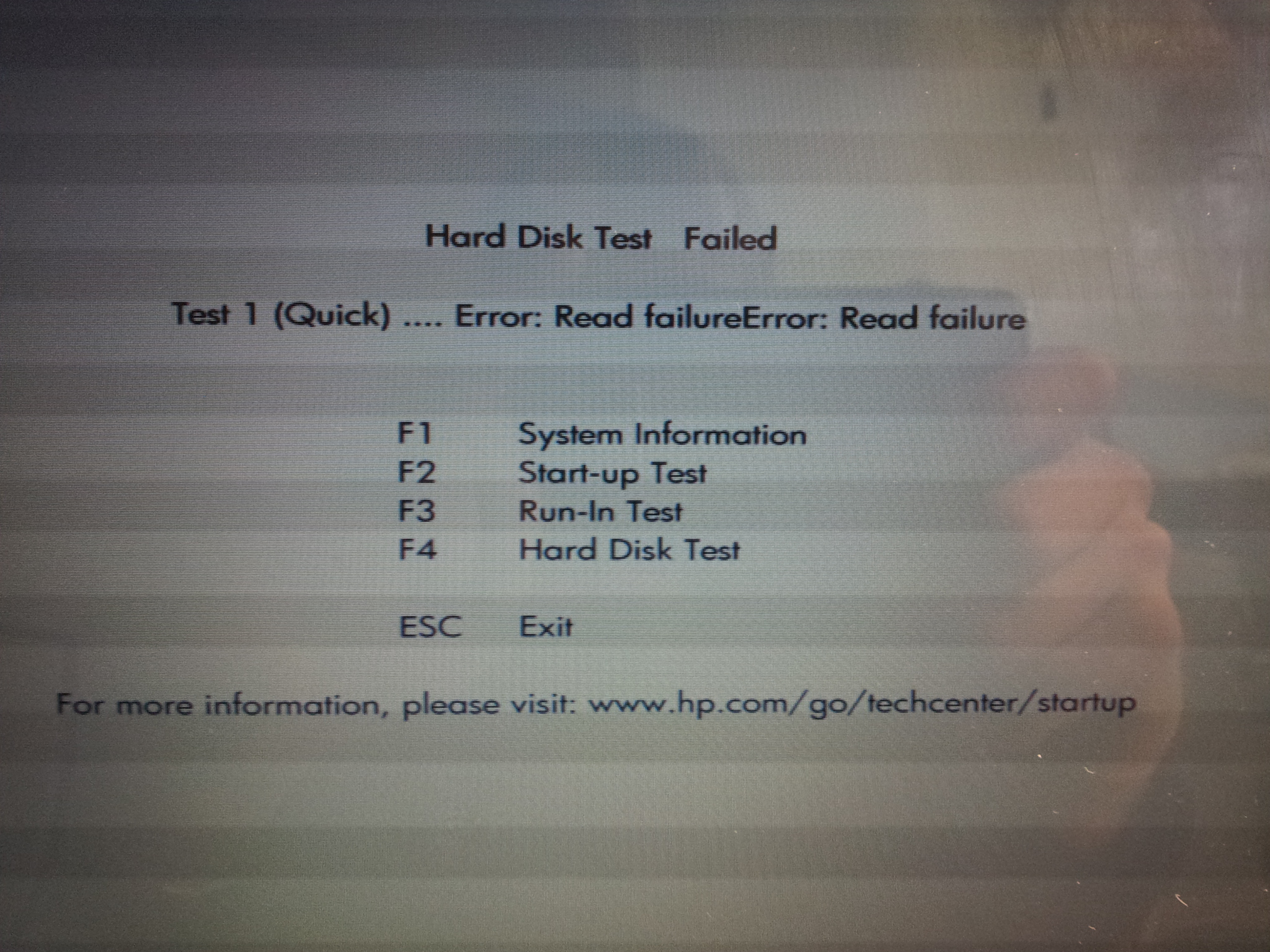

Vypni NTB. Zapni NTB. Mackej F2 a spust diagnostiku, v ramci ni vyber F4 hard drive selftest
Alfonz.SPO 09.04.2013 10:36
Alfonz.SPO
při testu disku přes diagnostiku se mi zobrazí "Hard disk test Failed" .. Co to znamená?

Jestli te to uklidni, tak jsem tuto chybu mel uz 256x a 256x jsem vymenil HDD a vse ok. .....(Pracuj…

dokud to jede - vrazit do pc větší flashku nebo externí disk, zazálohovat svoje data a nečekat, až d…
