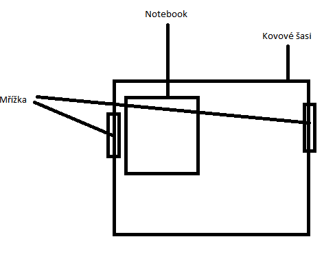

Ahoj všem,
nevím, kdo co máte za zkušenosti, ale potřeboval bych názor, jak notebooky zvládají zabudování do určitého zařízení. Byl by to kovovký (plechová kryt s otvorem) z každé strany.Ty otvory by měly mřížku. Notebook by byl zaplý nepřetržitě, ale s tím, že by na něm běžela jen jedna nenáročná aplikace pod OS Linux. Zařízení bude umístěno v interiéru. Jedná se mi především o zahřívání. Nejvíce v období léta, kdy je opravdu horko. Přemýšlel jsem o menším upgrade a jestli by nepomohla deska, na které by NB byl a ta by odváděla teplo nebo použít chladící podložku pro NB.
Dík za odpovědi.
Karel

To bude ten notebook v "zavřeném" stavu ...tedy displej bude zaklopený? Nebylo by lepší použít nějak…
Fair-Play 10.04.2013 13:15
Fair-Play

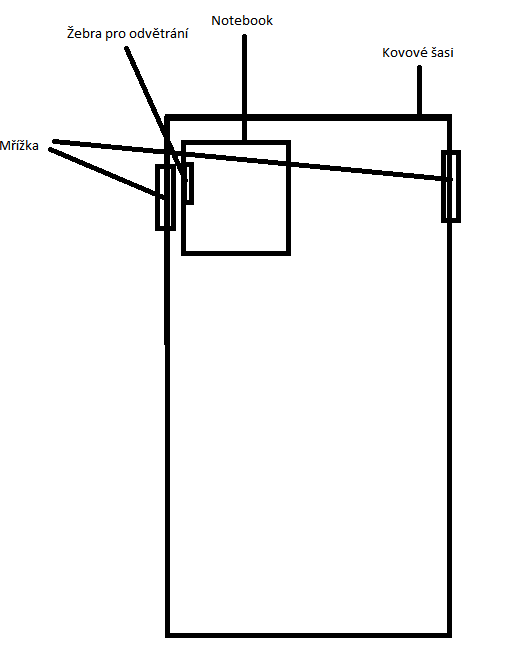

Jde o to, že ten prostor je úzký...na bednu není dostatek prostoru. Ano, displej bude zaklopený. Půj…
ka.rel 10.04.2013 13:25
ka.rel
Hlavně bych udělal otvor zespodu té bedny v místě, kde je otvor sání ventilátoru chlazení. Otvory z…
Fair-Play 10.04.2013 13:32
Fair-Play
ten notebook je natočen tak, aby byl otvor sání ventilátoru tam, kde je jeden postranní otvor. Dole…
ka.rel 10.04.2013 13:51
ka.rel
Notebooky mají sání většinou dole a výdechy z boku. Pozor na to, bude se to přehřívat!

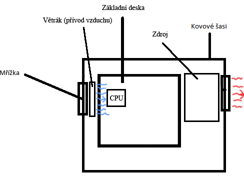

A co takhle tam zabudovat jen základní desku? Trochu škoda notebooku a jak už tu bylo psáno, bude se…

Můj návrh (udělal jsem jej za minutku, tak se omlouvám za kvalitu)...

No to je také řešení. Tak dejme tomu, že tam dám základní desku, kde bude integrovaná procesor, GK,…

Větrák zdroje většinou moc hluku nenadělá a pokud použiješ pasiv s měděnou základnou, tak by to ten…

- desky s pasívním chladičem - zboku zdroj na odsávání vzduchu

Tak jsem objevil další problém. V krabici je ještě zařízení, které má na sobě 60°C. Jak moc velký vl…

neznámé zařízení :( pro jistotu počítej s dalším ventilátorem, co to bude ofukovat, když to má vydrž…

Najskor sa to prehreje a po case skape. Take veci sa riesia trochu inac. Existuju aj mini ITX dosky… poslední

Tak dejme tomu, že tam dám základní desku, kde bude integrovaná procesor, GK, dám tam RAMky, HDD a připojím to ke zdroji, který tam budu také muset usadit. Mohl bych použít pasivní chlazení procesoru? V krabici jsou dva otvory, takže průvan, který pasiv potřebuje tam je. Jde mi o to, abych docílil co nejmenšího hluku (to se musí vyřešit i se zdrojem a jeho ventilátorem).
Tak jsem objevil další problém. V krabici je ještě zařízení, které má na sobě 60°C. Jak moc velký vliv to bude mít na zahrívání desky (procesoru)?
Z jedné strany bych tedy dal ventilátor. Bude stačít na odsávání vzduchu zdroj s ventilátorem? Nebude třeba použít ještě jeden ventilátor? Stačí, aby vzduch procházel jen přes zdroj?
