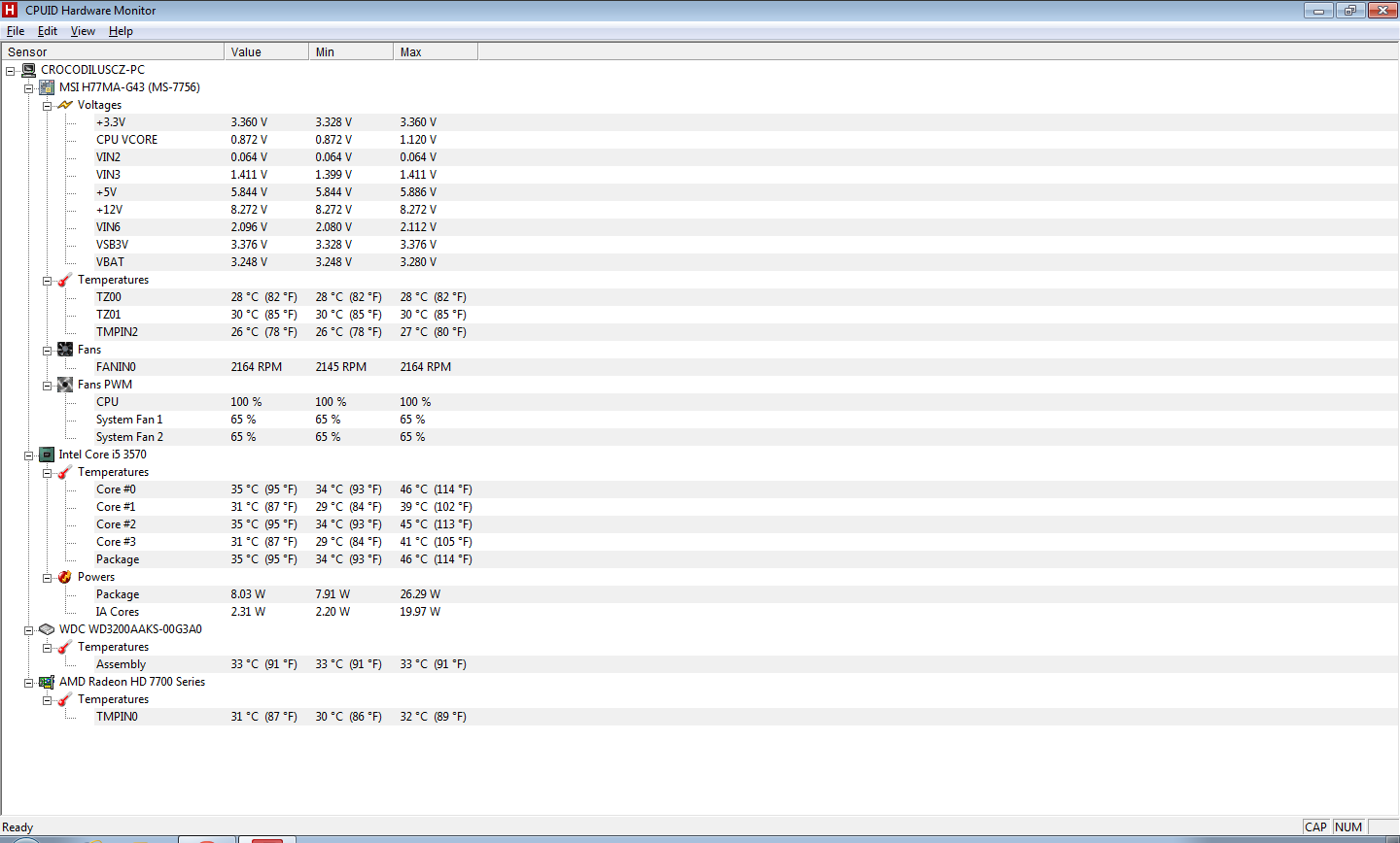

Tak to vypadá, že si můžu pískat
![[http://pc.poradna.net/file/view/13599-teploty-png]](/file/view/13599-teploty-png)
Musis to niecim vytazit napr. prime95 a zvolit torture test apod. A sledovat teploty
zatížím to armou

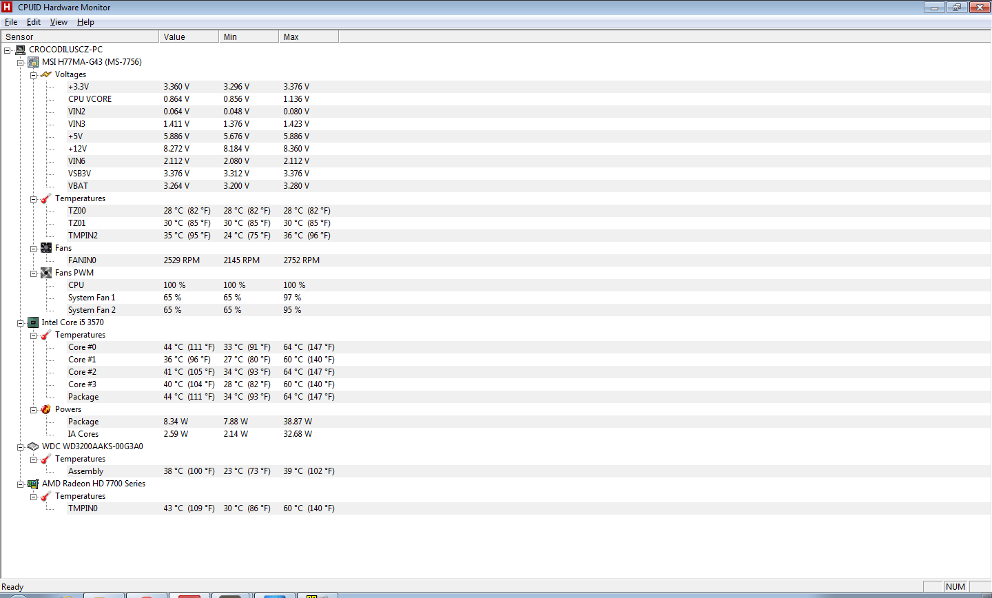

Tak tady jsou teploty po prvním dni testování. Myslím, že snad pohoda.
Ak to bolo seriozne zatazene tak ano 60 je OK.
prime test ani torture jsem nezkousel, hral jsem armu asi 3 hodiny, na maximalni detaily. Musim rict, ze je to uzas hrat na 75 fps misto 17fps:D
