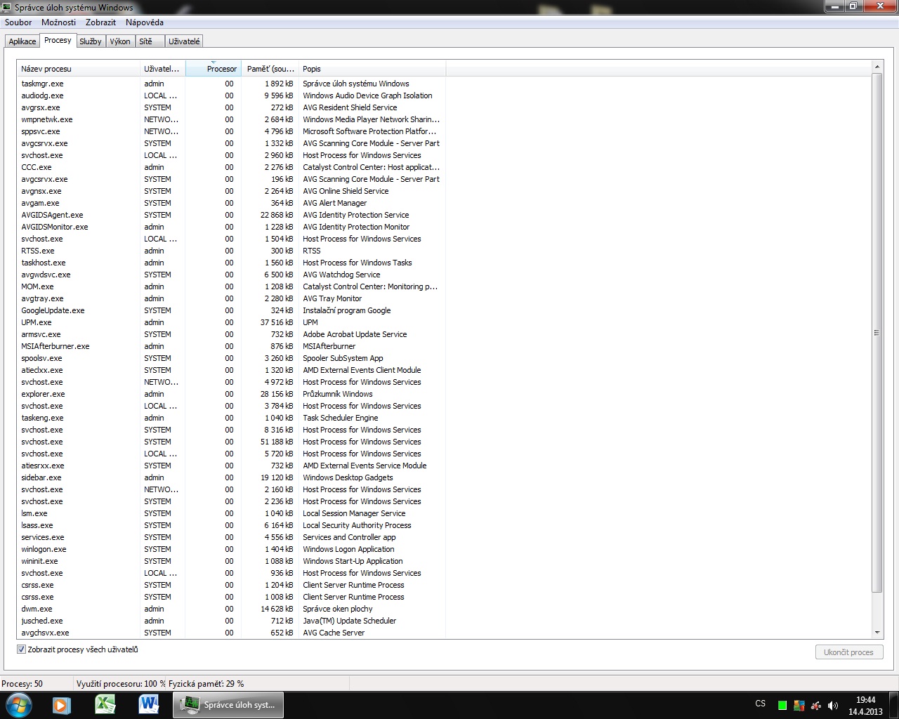

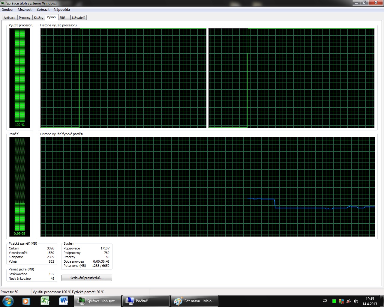

dobrý den,poslední týden si nevím rady s problémem že výkon procesoru vyskočí zhruba po 5 minutách startu windows 7 na 100 procent výkonu.ve správci úloh a ultimate proces manažer není vidět žádný takto činný proces.stálý antivir avg nenašel problém.avast on line scaner rovněž ne.omlouvám se za vložení nového dotazu,ale v podobných jsem nenašel odpověď
Obrázok!, aby sme Ti verili... Ak správca úloh ukazuje CPU na 100%, potom musí ukázať aj proces, kto…

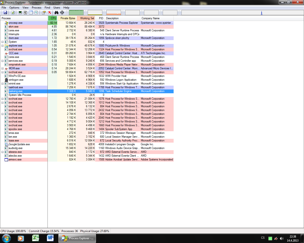

použij process explorer- http://technet.microsoft.com/cs-cz/sysinternals/bb 896653.aspx tam ti i v g…

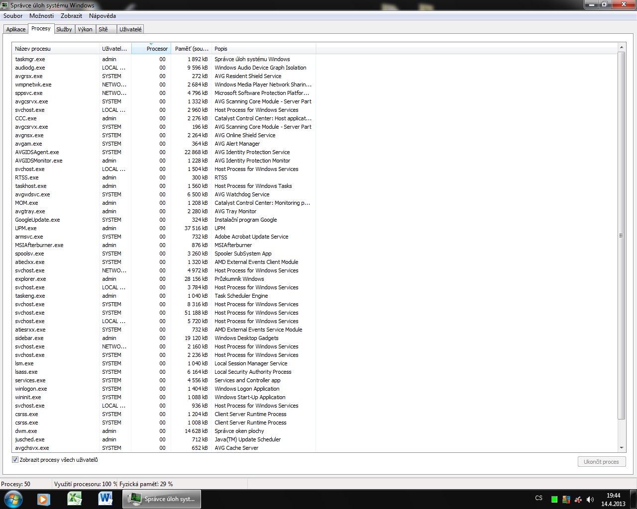

příště setřiď sloupec v http://pc.poradna.net/file/view/13668-bez-nazvu-jp g podle vytížení procesor…
lední brtník 14.04.2013 20:39
Ale to on má, pokud teda dobře vidím.
Wikan 14.04.2013 20:40
Tiež to vidím tak, že to má - dokonca od najväčšieho po najmenšie...

podle pravého šoupátka to tak vypadá - tak kde je těch 100%? zkouším s vypnutým avg ale nemůžu ukon…

3 procesy tam nejsou,kde jsou?

buď trochu konkrétnější.

Je jich vidět 47 a jsou seřazené sestupně. Normálně nejvíc zabírají nečinné procesy, měly by být nah…

no ale tři procesy chybí- já snad zavolám kontráši.

Zkus se na to podívat v procexp nebo CS starteru. Někteří vejři se ve windowsí správě procesů úspěšn…
