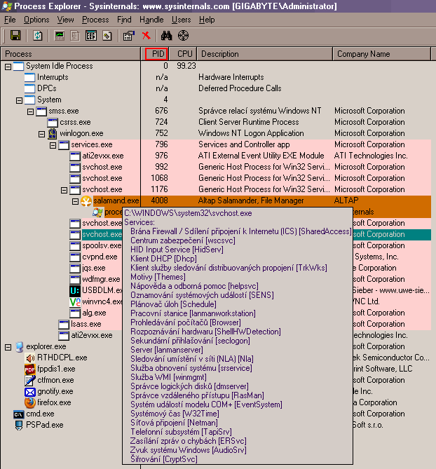

chce se to podívat, který z svchostů tak vytěžuje - viz jeho "pid" ve správci úloh nebo process expl…

po novém spuštění se id procesů změní. v tom process exploreru je i sloupec "pid". když ukážeš na vy…
lední brtník 21.04.2013 18:58
Command Line: "C:\Users\asus\AppData\Roaming\ActiveX\svchost.exe " Path: C:\Users\asus\AppData\Roami…

hehe - co dělá tzv. svchost.exe kdesi v appdata?
fak ti není divné, že všechny bezproblémové jsou z adresáře \windows\system32, dají se zobrazit podrobnosti o verzi, a tento vir že se liší?
ve windows 7 už konečně správce úloh dokáže zobrazit i sloupec s cestou ke spuštěnému procesu - malware tak vynikne na první pohled.
nouzový režim a smazat to. pak proskenovat c: minimálně jednorázovým ms removal tool, když není lepší av.
