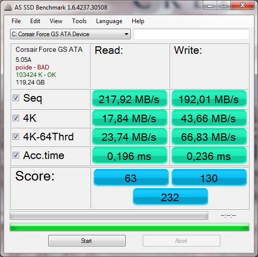

Přesto si minimálně po klonování zkontroluj zarovnání sektorů. Nic tím nezkazíš. Nevíš, jakým způsob…

Tak sem to přenesl přes windows zálohování. Jakým způsobem zjistím to zarovníní sektorů?

Napriklad AS SSD Benchmark to zobrazi, bud je tam zelene OK nebo cervene BAD.

Viz. obrázek

Podle toho screenshotu to mas zarovnane

Dobře dík, a ještě jedna otázka: co znamená to picide - BAD? Vadí to nějak?

IMHOj máš v biosu nastavený IDE režim a ne AHCI, což je u SSD docela blbý.

presne tak.

Lze AHCI režim použít i v případě, že mam starší IDE mechaniku?

Ne, týka sa to SATA diskov.

Aha díky, a mě bylo divný že mi to hodi bluedeath při spouštění OS :D, no beztak mám v plánu kupovat… poslední
