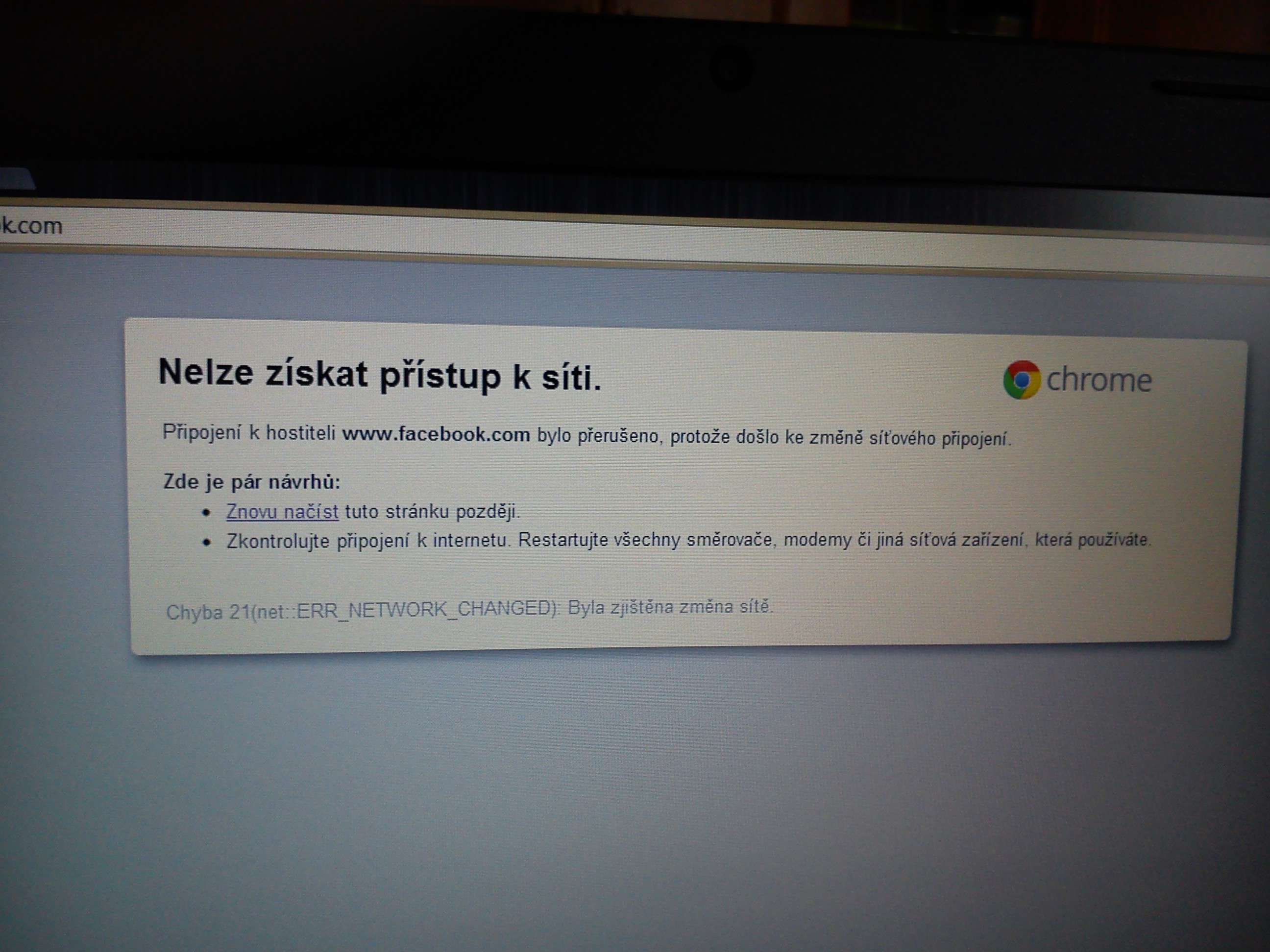

Prosím moc o radu,nedávno sem si pořídila nový počítač, prvních pár dní mi šlapal google chrome jak má, potom mi začlo vyskakovat občas: Nelze získat přístup k síti.Připojení k hostiteli .... bylo přerušeno,protože došlo ke změně síťového připojení. Zde je pár návrhů : Znovu načíst tuto stránku později. Zkontrolujte připojení k internetu.Restartujte všechny směrovače, modemy či jiná sí´tová zařízení která používáte. Chyba 21(net:ERR_NETWORK_CHANGED): Byla zjištěna změna sítě :) prosím za radu, děkuji.

Zde foto.
Fotit obrazovku mobilem není normální, zejména když se před položením dotazu objevil návod, jak to udělat. To nastavení v prohlížečích je zkontrolované?

Na tohle musí jedna strana radit a druhá chápat. Kmochna už radil zkontrolovat nastavení proxy, taky jde vypnout při správném fungování automatické zjišťování nastavení.
Zajímavá je tam ta hláška: "Byla zjištěna změna sítě". Buď ti tu změnu udělal nějaký "hodný" software, nebo nehodný virus/trojan. Zkus SuperAntispyware. Nenapsala jsi, jakým způsobem jsi připojená k internetu (mizerný router, mizernější provider)?

v chromákovi budeš mít nějaký moc ošklivý doplněk - zakaž je všechny:
http://googlesystem.blogspot.cz/2010/02/google-chr ome-safe-mode.html
Mám stejný problém. Našel jsem toto:
support.google.com/chrome/answer/106010?hl=cs
Vypadá to, že když je zaškrtnuta volba Automatické nastavení, tak se může nastavení v průběhu připojení změnit, a to by odpovídalo hlášce "Změna sítě".
