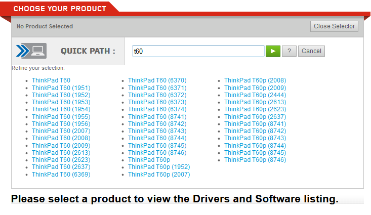

Človíčku, najprv musíš vedieť čo presne máš: [13748-snap2-png] potom hľadáš ovládače presne k svoj…

support.lenovo.com - naklikaj si svoj model a sťahuj... Opakujem: najprv chipset, potom všetko ostat…

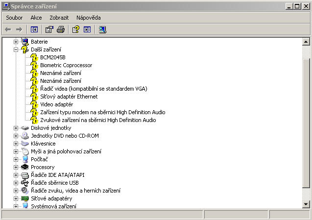

problem bude asi toto vsechno (viz obr)

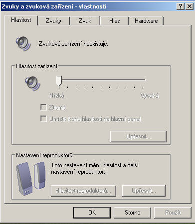

zvukové zařízení neexistuje
[13748-snap2-png]
potom hľadáš ovládače presne k svojmu modelu a označeniu. Začína sa vždy hlavným ovládačom = chipset...
presne tak, akorat jsem nainstaloval prvne to audio a pka ten chipset. A ted po tom co jsem nainstaloval SP3 to zaclo vypadat kladne. Spustil se pruvodce nove rozpoznanym HW (zvukove zarizeni na sbernici High Definition Audio), ale instalace tohoto HW nelze dokoncit - pruvodce nemuze nalezt nezbytny SW. :(
Tak uz sem na to asi prisel. Zkousel jsem instalovat vsechny mozny i nemozny ovladace, realtek ze zoufalstvi a nic. Nakonec (i kdyz si nejsem jisty se vsemi temi instalacemi na 100%) jsem nainstaloval ovladace pro novejsi typ NB (T61p) a diky bohu (no ten s tim nema nic spolecnyho) zvuk jede :)
