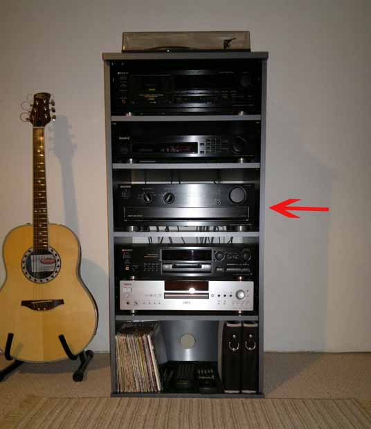

Dej si to tak, jak to lahodí oku. Obvyklejší je dole.
Takže na odvod tepla by měla stačit mezera mezi komponenty? Asi to zkusím přeskládat.
Z hladiska vyzarovania tepla by mal zosik stat na samostatnom mieste.
Ak ho das dole, trpia teplom vsetky komponenty vcitane zosiku.
Ak ho das hore, nemusia to zniest komponenty pod nim, pretoze niektore zosiky maju aj viac ako 15kg.
Když ho dá samostatně, už to nebude věž :)
15 let mám zesilovač aparatury dole, a nezjištuji žádné negativní vlivy teploty na ostatní komponenty.
Mozno ho moc nestavis. Ja mam zosik 6x100W a ked to osolim nejakym 2 hodinovym koncertom, tak je zosik zeravy az tak, ze na dotyk pali.
Tak, já mám zesilovač jenom 6,5 kg, není to žádný extrém, jenom mě to tak napadlo, jak jsem viděl ty videa.
Komponenty mám v separé policích, zesilovač má nad sebou IMHO dostatek místa. Topí solidně, leč do dřevotřískové police.
![[http://pc.poradna.net/file/view/13796-2013-04-28-3 16-jpg]](/file/view/13796-2013-04-28-316-jpg)
Dík
Jedna chybka se ale najde - dálkově ovladatelné jsou jen ti dva dole... Hlasitost, přepnutí vstupu, přeladění rádia -> zvednout se a dojít k tomu.
Na zesilovač by se nemělo nic dávat je to i v příručce větrání jinak komponent nahoře upečeš,nejlepší je samostatně na polici viz obrázek.
Kdysyk jsem mel Technicse SA-AX6 6x100W taky dole. Na nem byl zrovna CD prehravac a ten zbytek.
Nikdy jsem nad tim nepremyslel, az jednou jsem na ten CD prehravac sahnul, a byl zespoda pomalu rozzhaveny do ruda (obrazne). Ted mam Pioneera samostatne, a i tak po nejakem delsim pouziti je nahore pekne zahraty.
Ak tam je dostatocny odstup (vyssi komponent ma poriadne vysoke nozicky napr. >5cm) tak to moze byt aj dole. Ono pri izbovej hlasitosti sa to ani moc nezahrieva (doma nepustas viac jak 2x5W ver mi) takze je to fuk. Ked ho budes zhavit tak ze budes ozvucovat 100m telocvicnu pri 2x100W tak by som nad neho zasadne nic nedaval :)
No nevím pusťíš tři až čtyři filmy DVD za sebou a je to horký jak prase .Mam Yamahu a ty nožičky maj ca 1,5 až 2 cm těch 5 to teda nevím jestli vůbec dělaj.
Ja neviem tak asi treba usneho potom :D Ja pocuvam na okolo -50dB az -40dB (to je tipujem zhlavy radovo jednotky W) a mam k tej yamahe pripojene len 2 repro tak neviem jak to zhavi ked to je naplno :) Tak nech si na to sahne ci to je u neho horky po nejakom zahule, ak je tak nech to radsej necpe naspodok.
Ano nozicky su mensie sorry ale odhadom maju tak 2,5cm ked sa zosik moc nehreje (posluch s par W) tak to staci.
P.S. skusal som raz -15dB a to viborvala uz aj podlaha
Mě to nedalo tak jsem to změřil,DVD má 1 cm a zesík 2 cm nožičky.
Já to používám převážně na filmy a konzerty na DVD, jinak samotný rádio když hraje tak moc netopí.
