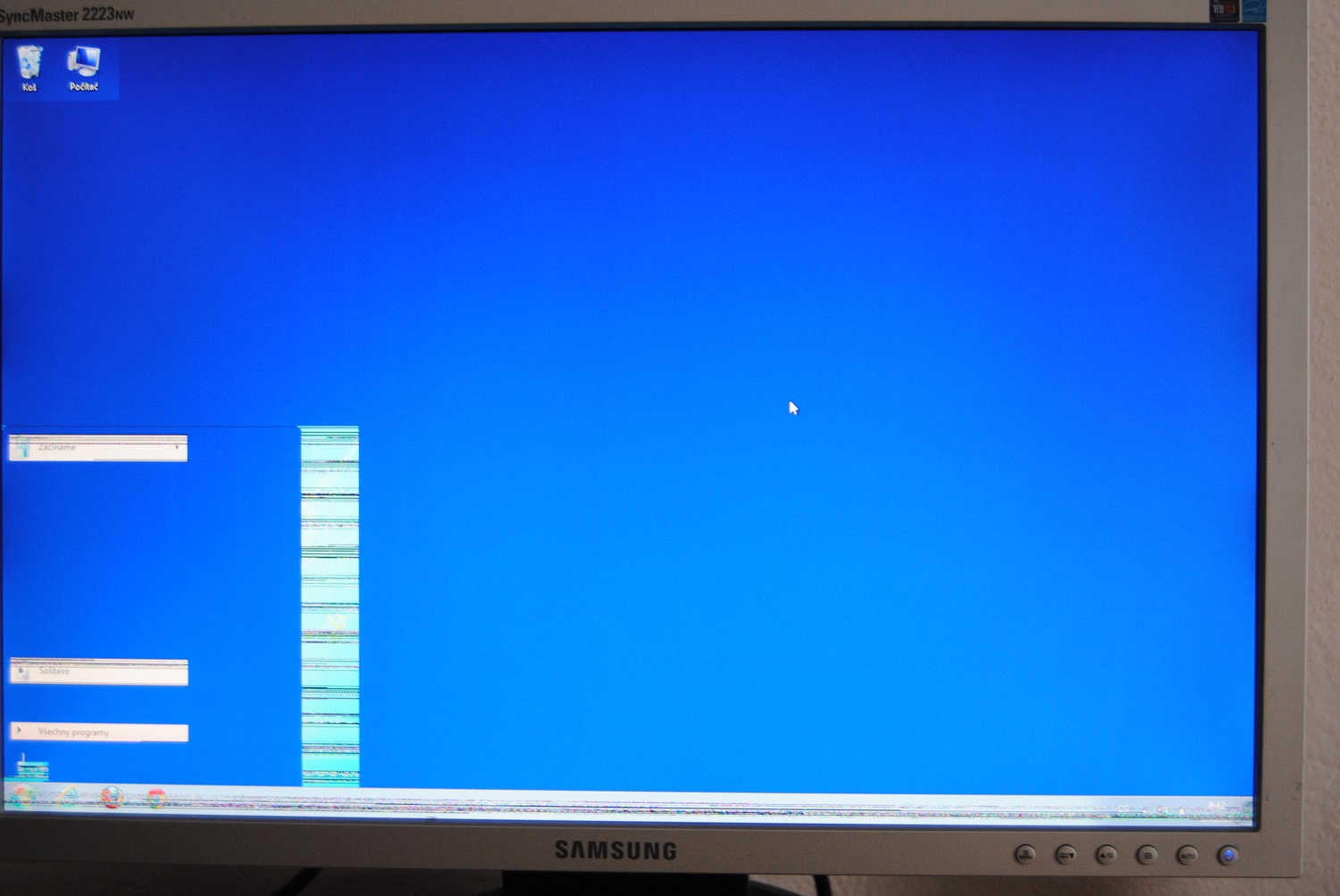

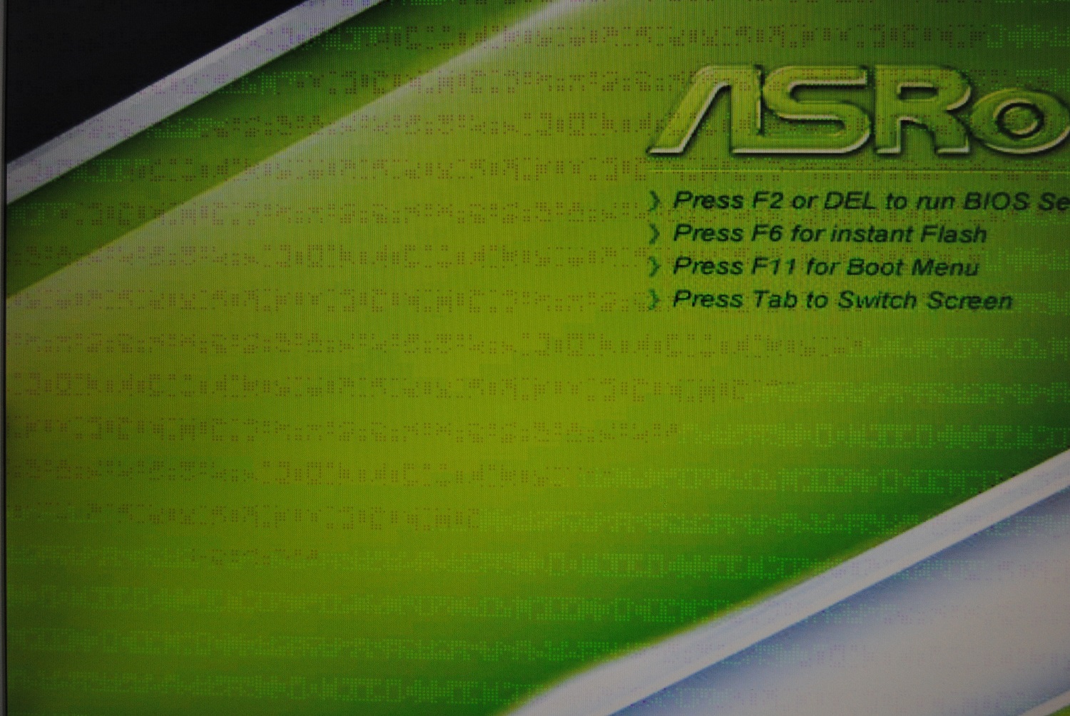

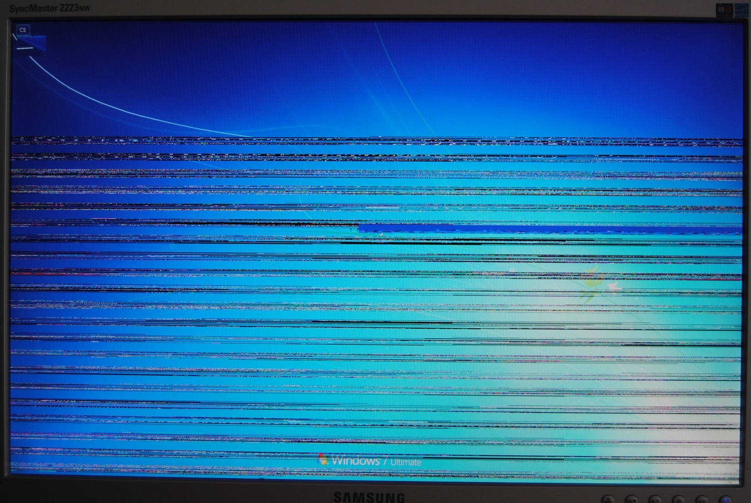

Právě jsem projel BIOS, GK opětovně nasadil a nic. Zapoměl jsem uvézt, že se na monitoru při startu OS ukáží takové nepravidelné vytečkované čtverečky, každý je jíný a po nastartování je monitor plný pruhů, čar a podobně. Mám pocit, že nová karta bude asi zralá na reklamaci, jelikož tohle mi dělá od samého počátku. Pokud mi všichni tvrdíte, že musí na této desce fungovat, pak tedy bude GK vadná. Počkám si, jestli nebude mít ještě někdo nějaký názor (nápad) a pak to ukončím jako vyřešené.

Zdravím, ty anomálie se ukaží již při zobrazení loga ZD Asrock, tam jsou jasně vidět právě ty kostičky složené z teček, něco jako kostková šifra:-), dál se pak místo úvodní obrazovky ukáží různé čáry, pruhy a mnohobarevná divadla:-) Těžko se instaluje ovladač, když vlastně není nic vidět:-(

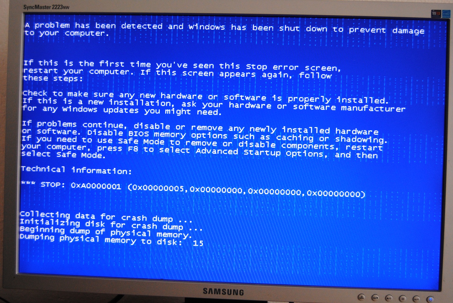

Zdravím všechny,
jsem sám se synem tak se k vašim reakcím dostávám až teď a velice za ně děkuji. Posílám i pár foto, které jsem konečně teď ráno pořídil. Naše PC je:
ZD Asrock N68 VS3 FX
CPU AMD Athlon 4x2.8Ghz
RAM 4GB (2x2GB 1333Ghz)
OS. Win 7 Ultimate 32 Bit
Zdroj MODECOM Pro-550W
Měl jsem tam kartu ATI HD 5450 DDR3-1GB, ale potřeboval jsem jí do jiného PC a tak jsem pořídil opět ATI HD 5450, DDR3 ale s frekvencí 1600 Ghz a s pamětí 2 GB. Prostě jsem se jen při objednávce přehlédl. Co mi to dělá vám posílám v příloze. Mám jí tedy dneska vrátit a pořídit na hry to co jsme tam měli původně,nebo něco jiného? Je opravdu vadná, nebo jen nekompatibilní? Díky všem.
Je vadna (95%). Alebo tvoj zdroj(4%) alebo doska (1%).
Frekvencia a pamat videokarty je interna zalezitost videokarty, dosku vobec nezaujima. T.j. musi fungovat ak si ju zapojil spravne a ak neni vadne nieco. Kebo bol zasek s ciernou obrazovkou tak este by som pozrel na web vyrobcu zakl.dosky ci neni update BIOSu pre danu dosku, ked mas ale stvorceky na obrazovke tak je karta vadna.
