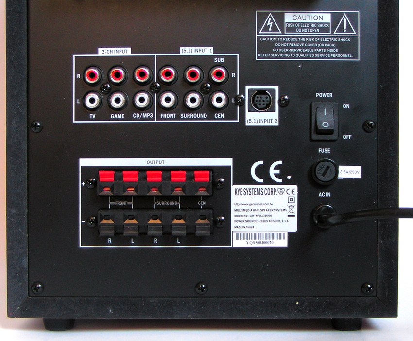

mam Genius SW-5.1 HF 5000 ( http://reprosoustavy-reproduktory.heureka.cz/geniu s-sw-5-1-hf-5000/specifikace/#section ) a mám problém s tím že nemám k tomu žádní kabel aby sem to spojil s PC nebo TV. Takhle vypadá zezadu http://www.svethardware.cz/sh/media.nsf/v/0E788491 5BB3CFD7C125710600438388/$file/subwoofer_zezadu_detail_bg.jpg a chtěl bych poradit jaký kabel si koupit aby jsem to mohl spojit s PC nebo TV. Děkuji za odpovědi

K 5.1 do PC tři kusy hadic stereo cinch/3.5mm jack. [http://pc.poradna.net/file/view/13817-subwoofer…

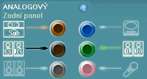

Zkoušíš mou trpělivost? Na plnohodnotný 5.1 surround potřebuješ ty šráky tři a zapojit je do pravé s…

Hmm a ty tři jacky 3,5 nabouchá v Pc kam ?

Domine Deus omnipotens... Front do zeleného, surround do černého (nebo šedého), center a woofer do o…

Domine Deus omnipotens... Front do zeleného, surround do černého (nebo šedého), center a woofer do oranžového. Tohle je standardní konfigurace, ono je to ale obecně jedno - ošéfuješ to ve V/V zvuku, jack sensing, přiřazení kanálů. Pokud se jedná o připojení k DVD playeru, potřebuješ diskrétní audio výstupy (tedy bazmek musí obsahovat vlastní 5.1 dekodér). Tam se obyčejně používají "průběžky" cinch/cinch.
[http://pc.poradna.net/file/view/13819-surround-jpg ]
Ty asi nebudeš moc svéprávný, že? Dá rozum, že nemá-li odpovídající počet výstupů, nepojede mu surround (v tom případě použije dvoukanál v levé sekci "zadku" wooferu - třeba stereo z notesu). Či bys i od toho očekával 5.1? Nechci se hádat, ale už ani s tebou debatovat.
