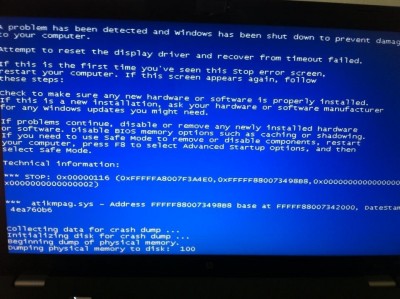

Tak teda mal som problém notebook sa my resetol a stále sa mi zobrazoval BSOD tam sa mi načítal dump crash alebo tak nejak a potom sa mi zobrazilo logo windows a potom HP a potom zas BSOD a stále sa to opakovalo už som zistil že má niečo s grafickým ovládačom . Potom som ho nechal chvíľu Oddýchnuť potom mi to išlo ale chcem zistiť Dovod prečo a ako to opraviť. HP G72 Windows 7 64bit Intel Core i3 2,27 Ghz Ram 4gb Grafika Intel HD Graphics A mám aj fotku toho BSOD keď budete chcieť Ďakujem za odpovede .

ok Dík ale aj napr teraz nenie vôbec teplý takže neviem a zajtra mám v pláne kúpiť podložku z ventilátormi dúfam že to bude stačiť a v poslednom komentári som priložil aj BSOD ktorý my ukazovalo .

fotka 400x300 pixelů? are you retarded? jakž takž se dá rozluštit, že momentálním problémem je spadlý ovladač grafické karty ati. samozřejmě se může grafika přehřívat, v notebooku bude vždy mizerně chlazená, po čase se žebra chlazení ucpou mastným prachem a bez rozebrání je ten krám prakticky na vyhození - pouhé profouknutí zvenčí nepomůže.
