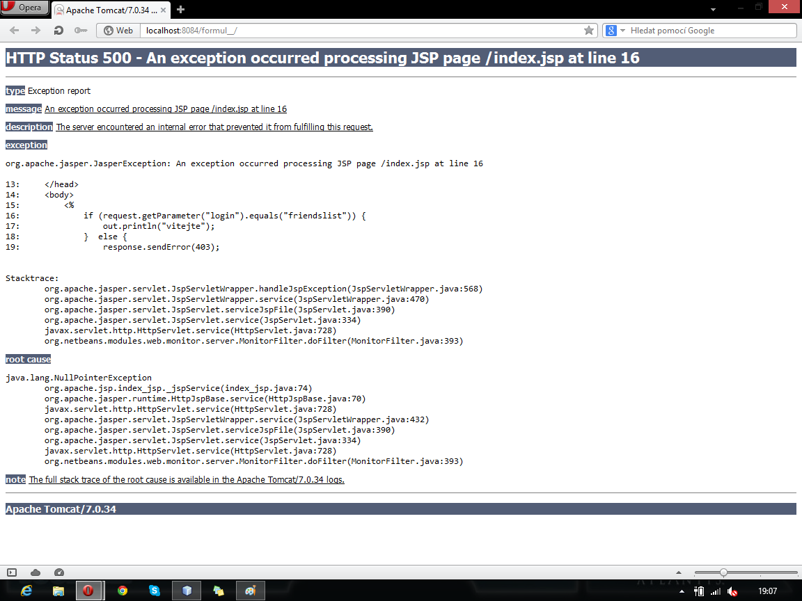

Dobrý den, dělám úkolvdo školy, ale mám tam někde chybu na kterou nemůžu přijít. Učitelka mi řekla že to je něco malýho co by mě mělo napadnout.. a učitel na prográmko tam nic nenašel. prosím jestli by jste mi někdo nemohli poradit co mám špatně. Děkuji.
            if (request.getParameter("login").equals("friendslist")) {
                out.println("vitejte");
            }  else {
                response.sendError(403);
            if (request.getParameter("heslo").equals("friendlist")) {
                out.println("vitete");
            } else {
Ve druhém ("vitete")...nechybí ti tam náhodou "j" ?
ajavar 05.05.2013 19:02
ajavar

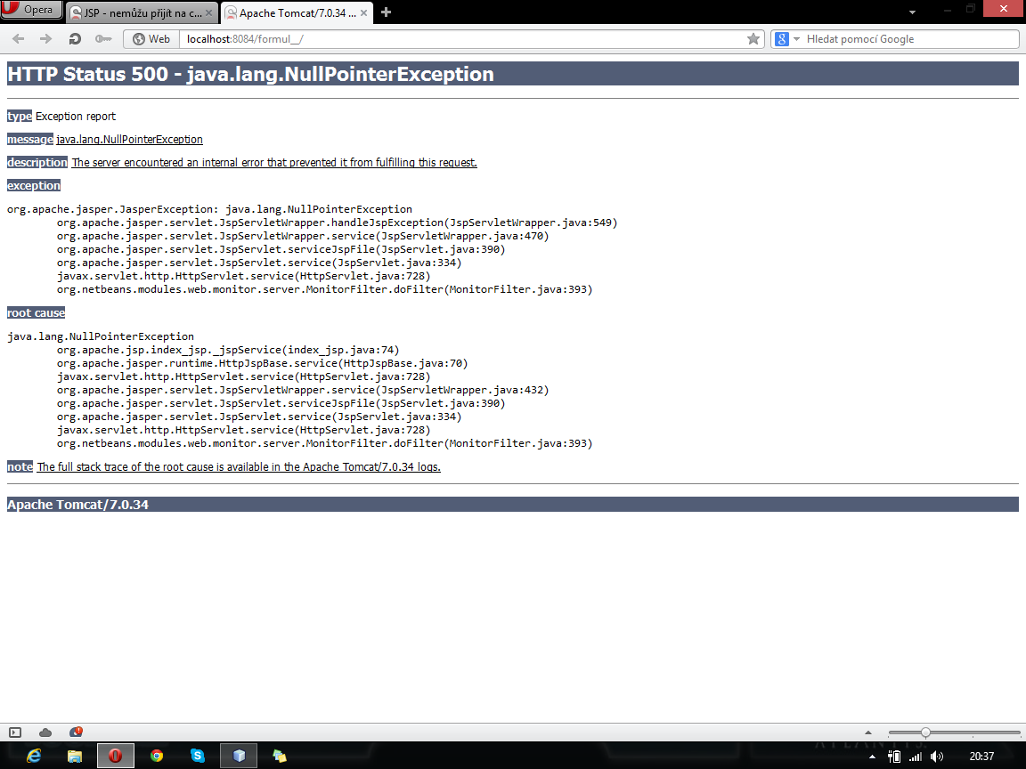

jo no chybí :D, ale funkčnost to nějak neomezí :D. příkládám screen co mi to píše.

A co když v requestu nebudou parametry login nebo heslo? A když tam budou oba a oba správně, tak to…

Po odeslání formuláře to tam bude. Ale co při prvním otevření stránky, teda ještě před odesláním for…

Měl bys odlišit GET a POST volání. http://stackoverflow.com/questions/4178041/jsp-get -and-post-para…

if (request.getMethod().equals("POST")) { } Snaž se taky trochu, je to tvůj úkol ne můj.

Při GET volání to určitě podmínku nesplní, proto tam ta podmínka je... poslední

tak jsem restartoval netbeans a upravilo to error

Pravděpodobně ti některé volání metody request.getParameter() vratí null. Debugování znáš?

Šmariá panno, tak si tam dej na začátek toho scriptletu to volaní do System.out.println(). A sleduj…
