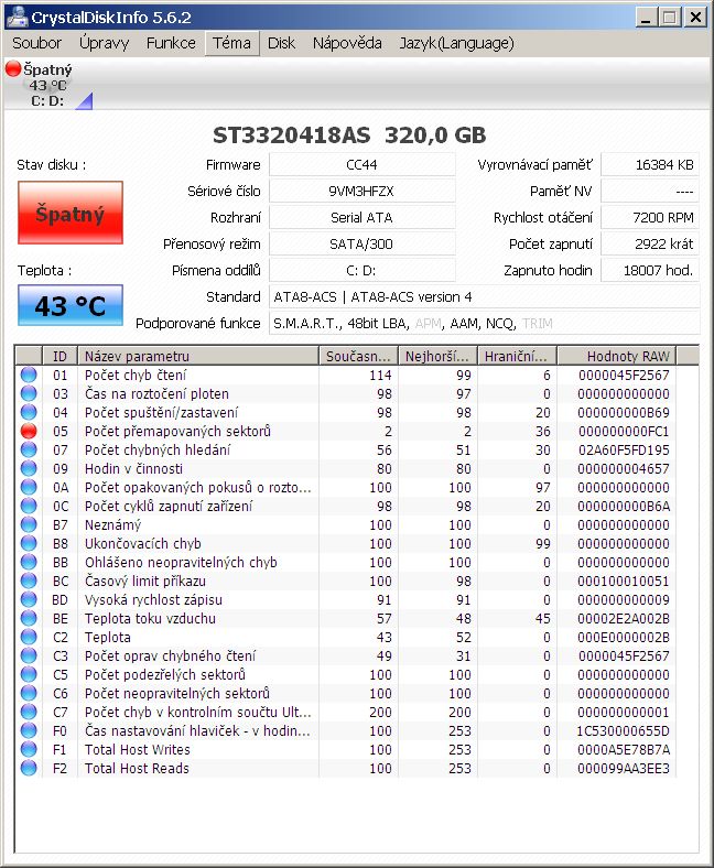

SUPER, díky, ale ještě se mě podařilo v CrystalDiskinfo zjistit, že se jedná o Počet přemapovaných s…

Pokud Crystal disk info ukazuje červeně tak je to v 99% vážné, kolik tam máš napsaných?

Ano to je pravda, pokud je v HD Tune neco zlute tak je to varovani, pokud je to cervene, MAS PAR des…

To většinou znamená, že disk jde do háje. Na tu hodnotu se zaměř. Je to číslo v posledním sloupci RA…

i když se ti všichni snaží pomoc jak můžou, začni se pomalu připravovat na stav, kdy z disku bude he…

Je to tento snímek...

smart náleží disku, takže je jedno, kde hodnotu zjistit. hodnota raw fc1 je tak nějak všude stejná u…

Pokud mu počet těch vadných sektorů nenarůstá, což je nepravděpodobné, může zkusit udělat Low-Level-…

llf bych na dnešním disku nepoužil. taky bych disk použil na filmy, hudbu- nic osobního a jedinečnýh…

FC1 by měl být počet těch přemapovaných sektorů, nebo ne? I když to číslo je hodně vysoké.

jj. netuším kolik dal výrobce do pytlíčku k disku náhradních sektorů, ale nemůže to být bezedný.:))…

Jop, podle kalkulačky 4033, asi nezbývá nic jiného, než se rozloučit a hodit to do koše.

jinak v tom CrystalDiskInfo to lze přepnout do desítkové soustavy, pak to vidíš hned a nemusíš nic p…
