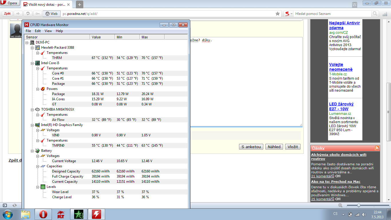

Chlazení jsi čistil? Teploty sice jsou vyšší než je normál, ale dají se částečně přežít.

albru123 kmochna No z té strany jak nasáva notebook vzduch tak jo ale normálně v otevřenem ne todle…

pokud se na to necítíš, tak jo. ideální je se dostat k větráku a fouknout.

topí, no. vyfoukával jsi ho někdy v poslední době?

Len pri COD4, alebo aj pri iných hrách? Skúsiť vyčistiť a mať pevný podklad po ntb (napr. stôl, nie…

při cod i při jiných hrách podklad mám mám podtim chladicí podložku, ale stejně bez výskedku když js…

Je case (obal ntb) aj zvonku teplá? čo je vidieť na obrázku, tak sa prehrieva CPU a MB, skús nejaký…

Tak jedině vyčistit, není to nic složitého, většinou stačí odšroubovat plechovou krytku větráku,když…

To by měl být ten notas, to jsem právě udělal dole jsem odšrouboval veškerý šroubky a stejně sem to…

Zdar, ja mm taky HP, a vim jak jsou slozite udelany,k ventilatoru se dostanes jen z vrchu, to znamen…

Jo a všiml sem si ze tvoje baterka je uz z 1/3 KO..

Nemáš bordel v chlazení?Ono přes prachový koberec se chladí docela špatně.Když se nebudeš do toho ch… poslední

Zdar, ja mm taky HP, a vim jak jsou slozite udelany,k ventilatoru se dostanes jen z vrchu, to znamena ze musis celej notas rozbrat do posledniho sroubku aby ses dostal k ventilarotu..
Doporucuji ti pokud se na to citis, rozebirat v nejakem systemu, abys pak vedel co si kde rozebral a co jak postupne slozit..
Dále, je sice pravda ze podlozka chladí jen plast, ja to mám udelany takto..
Jukni na:
http://pc.poradna.net/s/index/?text=ventilator&que stions&replies&content&title
Me to pomohlo..
já jsem na notasovi menil i pastu, a pomohlo, navic jsem mel zadelanej ventilator prachem.
po uvolnění to bylo znat..
kazdopatně rozbrat HP neni tak strasny a trochou trpelivosti to jiste zvladnes..
Nemáš bordel v chlazení?Ono přes prachový koberec se chladí docela špatně.Když se nebudeš do toho chtít vrtat tak to dej do servisu nebo někomu zkušenějšímu.
Každopádně na vyšší teploty notebooku je třeba si zvyknout.Někdy i nový notebook má okolo těch 70 a nejsou s tím nejmenší problémy.Já sám se svým notebookem kolikrát při hraní dosáhnu dokonce i na 80 stupňů a dosud jsem s tím neměl nejmenší problém.
