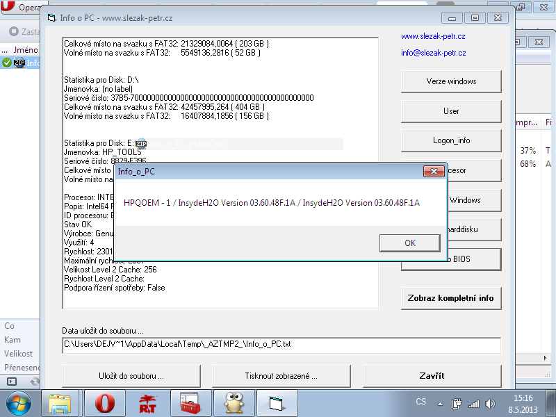

je to notebook Hp Pavilion dv6 6185p

No, v nastavení grafiky to nemas? Jako třeba to zkusit ve spravce zarizení? A v Biosu si nenasel n…

Vlastně mám, mám tam tu druhou a silnější grafiku Hd 6770m 2 Gb jenomže mi to nějak blbne mě se aktu…
