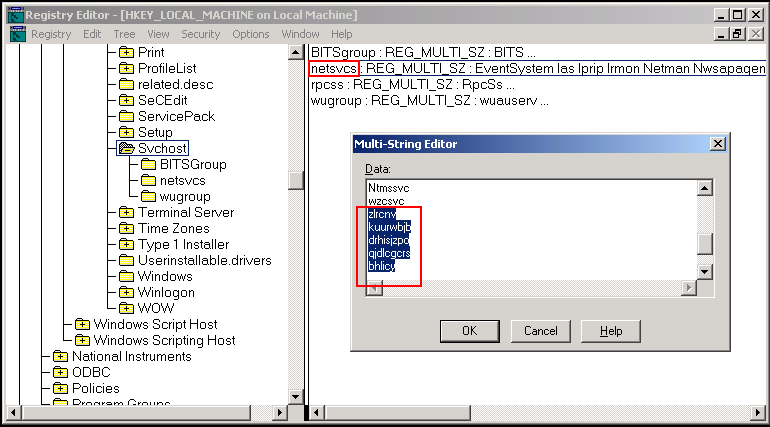

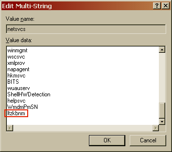

měl jsem připravenou odpověď na ten svchost, podobně stejnou. kvůli tomu jsem dotunil připojovací v…

jestli to vyhrabeš (screen), tak dej, abych se taky kochnul. :-)
kmochna 09.05.2013 22:15
kmochna
screen je snad z w2000 - z xp regedit nemám celkový pohled. zajímavé je, že náhodné názvy z netsvc (…
lední brtník 10.05.2013 00:03
tak tohle je úžasný. já většinou dělám cimrmanovo trestání učitele učitelem- odepírám si v sacl práv…
zajímavé je, že náhodné názvy z netsvc (a hklm\services) nejsou shodné se soubory v system32. ale byly zaregistrovány jako poslední, neschovají se.
samotný tasklist nevypíše vir s podezřelým názvem :-/ leč taskkill správného svchostu mu podrazí nohy ;-)
pak už jde náhodnému souboru typické velikosti změnit práva a smazat - potřeboval jsem to rušit na dálku, bez restartu do nouzového režimu a podobně.
za pár minut to zvládne i mrt.exe. jenže v quick režimu neprochází ie cache s údajnými staženými obrázky ]:(
dělal jsem si na to odvirovací/záplatovací flashku co kontrolovala i sama sebe. ráno byly skeny sítě, jestli se něco neobnovilo ze zálohy nebo se nezapnul nevyčištěný pc. pokud si mapuju nějaký disk c:, mám tam asi doteď kontrolu na zavirovaný obsah nebo stav ok.
tak tohle je úžasný. já většinou dělám cimrmanovo trestání učitele učitelem- odepírám si v sacl právo editace.abych škodnou trochu naštval. obecně se stejně nemají kde schovat- jejich hlavní pud, přežít, je nakonec prozradí. ale krása, opravdu krása ty obrázky.
