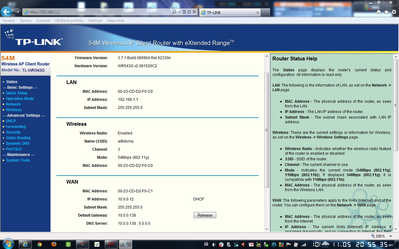

Na tom prvním mám nastavený Wireless sousodovo wifi na přijímání.Na druhým mám už svoje.Tady ti ještě posílám nějaký parametry,ale nevím jestli to je ono co potřebuješ.

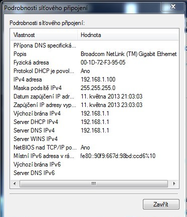

screensnap-02.jpg: gigabitová síťovka dostává adresu z dhcp na wr543, ať už je zapojena kamkoli - wr741 má teď fungovat jen jako switch. toto vypadá funkčně.

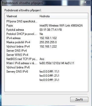

screensnap-03.jpg: wifi má adresu nastavenou staticky a špatně. jako bránu bys musel nastavit 192.168.1.1, stejně tak dns.
nebo ještě lépe: nechat wifi na dhcp. co budeš se statickou ip dělat, až notebuka vyneseš vyvenčit ven do jiné sítě?
3x jsem psal, že dhcp se zakáže na routeru wr741 - ne na notebooku!
screensnap-01.jpg: screen z routeru jsem chtěl z nastavení "operation mode", ne "status" co sem dáváš.
