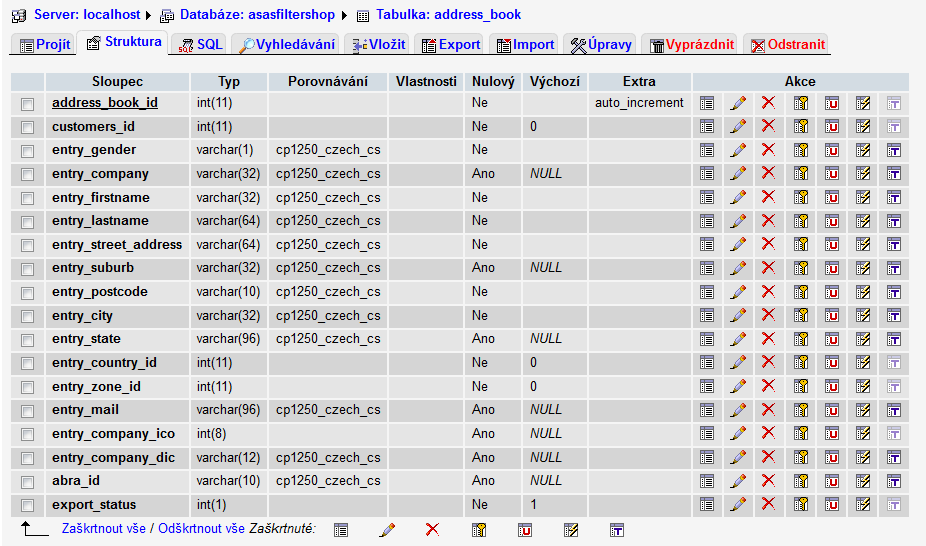

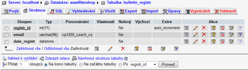

Uvažujme tabulku address_book a tabulku bulletin_registr.
Původní řešení počítalo jen s tabulkou address_book. Tabulka bulletin_registr je nová a zatím je "mimo systém".
Tabulky obsahují sloupec s emaily uživatelů.

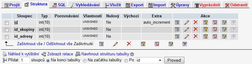

Existuje třetí tabulka skupina_obsah, která obsahuje vazby mezi tabulkami ID - address_book a ID - skupiny.
Toto umožňuje ve výsledku vytvářet skupiny příjemců, které obsahuje daná skupina (skupina má identické ID).
Ano... je to těžší na pochopení, ale kdyby to bylo jednoduché, nedával bych vám to.
Takže dotaz, který vytvořil skupinu příjemců vypadal nějak takto:
INSERT INTO skupina_obsah (id_skupiny,id_adresy) VALUES (12,14)
A já teď řeším oříšek, jak rozšířit s minimem změn tento zápis tak, abych do toho mohl zařadit i tabulku bulletin_registr.
Zatím mě po poradě napadlo rozšířit tabulku skupina_obsah o další sloupec, který by nesl název tabulky (zda jde o address_book či bulletin_registr).

Tabulka Address_book:
Tabulka bulletin_register
Tabulka Obsah:

Nicméně v tabulce pochopitelně mužou být hodnoty typu (1,2,tabulka_pro_kterou_je2) a (1,22,tabulka_pro_kterou_je23), pokud je to pro aplikaci výhodné - a neviděl bych to prvně. Viz S_PARTY tabulka Sieblu.
Uplně přesně nevím co logicky má být v téhle tbl a jaký má logický vztah k ostatním, to se přiznám jsem vůbec nepochopil. Logický ve smyslu - muže to být pouze tady v případě, že není musí být v bulletin_registr atd.
