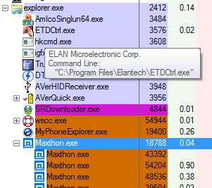

process explorer- vyfoť mi hierarchii skype(ofoť obrazovku), ať se ví co,kdo a za kolik.
Co si mam představit pod slovem Hierarchii ?
strom- nadřazený, podřazený.
![[13962-procesy-jpg]](/file/view/13962-procesy-jpg)
rám maxthonu generuje okna- dcerky, ale je podřízený procesu explorer.

Nevěděl jsem že hierarchia znamená podřazení nadřazený díky za typ! :) Jaký program jste použil na obrázku ?
Třeba by mi to explorer našlo.
použil jsem process explorer ze sysinternals- je to obrázková klikací centrála. nemusíme si vykat, je mi to ekl.![:-)](https://static.poradna.net/images/smiley/smile.gif)
v podstatě to může držet nadřazený proces (hodně lidí tomu říká matka)- to znamená, že je tam posloupnost spuštění: 1.exe spustí 2.exe, který spustí 3.exe a matka může bránit dcery.
