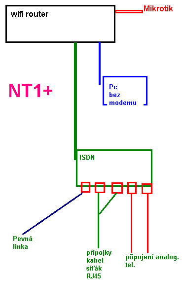

Modemovou kartu - telefoní přípojku nemám(PEVNOU LINKU).
Např NT1+ má výstup na spojení s ISDN linkou když jí propojím s wifi routerem telefony mají tón. což je snad dobře ne? když nejsou propojený sou hluchý.
Není nějakej programek kterej by to "vochcal"? Co takhle ISDN SPlitter? ten mám, je to jakási redukce z tech analogovejch kabelů od telefonů na normální RJ 45. A neříkej že v dobách internetu si bez pevný linky v tomhle neškrtnu :)
přiložím ti obrázek jak to mám zapojený snad to bude pochopitelnější.A jak jsem to myslel.
Ty 2 analogový telefony bych chtěl třeba jen pro domácí síť.Což taky neudělám protože pc s nim nekomunikuje přes ty RJ 45 ale tón mají takže nějakým způsobem propojený jsou.

Mam pocit, ze sa stale nerozumieme. Pevnou linkou nerozumiem telefonne pripojenie, ale kabel dovedeny k tebe do bytu. Navyse si vymenoval akysi ISDN modem a do toho uvadzas, ze mas aj adsl modem a do toho splietas, ze chces wifi router hoci tam vidim v nacrtku Mikrotik.
Spravne zapojenie pokial si v rozumnej vzdialenosti od DSLamu je Thomson v rezime bridge, kde z neho spravis hlupy modem a spojenie bude vytacat Mikrotik, za Mikrotik si napoj ten wifi router, ale vypnes na nom dhcp, takze bude sluzit len ako ako AP.
Telefon samozrejme k tomu nepotrebujes, aspon dufam, ze v CR tak ako u nas nie je dsl pripojenie viazane na pausal telefonnej linky.

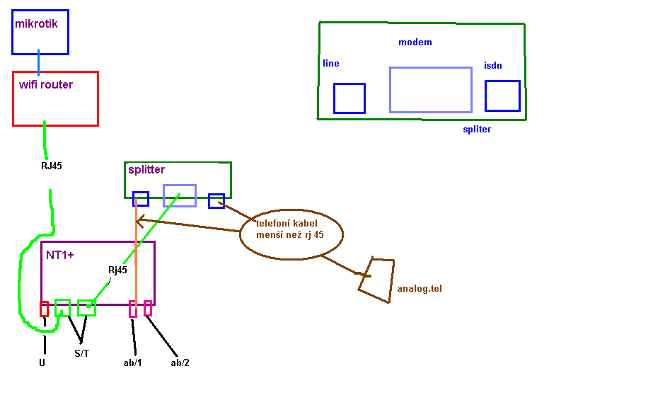

Současně to mám zapojený takhle viz obr- 002. je to podle návodů z netu.
kontrolky na nt1+ hlásí POWER a ISDN.
MIKROTIK to je ta krabice na střeše od ní vede kabel do pc do síťovky kterou přijímám signál wifi od poskytovatele.
jak jsem psal o tom thomsnu 510 a isdn@2lines to by byly náhradní řešení za tu NT1+ v obrázku. jenže tyhle dvě krabičky se nenamáhaj ani ten analogovej telefon roztůtat a podle návodů z netu stejně nejdou.maj navíc podmínku pevný linky/ a málo přípojek oproti nt1+
ta nt1+ ta mi aspoň dovolí poslouchat ton v telefonu. tak se snažim nějak přes ní uskutečnit za pomocí spliteru svůj plán.
ALE nejde to!

1. prosím tě, hlavně odpoj ten ethernet z toho ISDN NT2ab adpatéru, že to má stejný konektor ještě neznamená, že to tam můžeš beztrestně strčit.
2. Dále: běž do obchodu, kup si Gigaset, k tomu odpovídající počet stanic (nejlevnější je koupit si tytéž modely a pouze jeden použít jako ústřednu a ostatní použiješ jen jako nabíječky) - toto funguje až do 6 gigasetů. Existují i verze s VoIP bránou. Pokud ti jde jen o zapojení dvou analogových aparátů, tak můžeš použít obou ab portů, přičemž samotné NTčko pak funguje jako malá dvouportová ústředna.
3. Jakékoli změny ovšem nech udělat někoho, kdo těmto věcem rozumí, protože ty tu zcela evidentně mícháš ethernet, ISDN, analog a DSL technologie do sebe a máš v tom NAPROSTÝ guláš.
