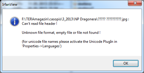

Přidat otázku mezi oblíbenéZasílat nové odpovědi e-mailem IrfanView hlásí "irfanview unknown file format or file not found", ostatní prohlížeče jsou ok
Nevíte čím to je? Otevírám normálně obrázky poklepáním v total commanderu, protože mám nastavenou asociaci. Dělají to všechny jpg, které jsem zkoušel. Nejsou poškozené, protože základní prohlížeč obrázků to zobrazí v pohodě.
Zkoušel jsem Irfan i přeinstalovat, nepomohlo. Používám verzi 4.20 ze stránky www.irfanview.cz

Kde máš obrázky uložené? (např. C:\Users\blabla\blabla....)
host 12.05.2013 10:22
C:\TERAmagazín\časopis\3_2013\NP Dragonera Jakože tomu vadí root a oprávnění správce? EDIT: Notyvoe…
Redsnake 12.05.2013 10:23
Redsnake
Zkus si ty obrázky dát na test do nějaké míň vnořené složky (třeba D:\pokus).
mif 12.05.2013 10:24
Jop, už jsem to zkoušel, funguje to. Teď už jen jak zabít tu vlastnost rootu, nechci na to vždycky m…
Redsnake 12.05.2013 10:25
Redsnake
Teoreticky tomu může vadit umístění (cesta). I když to vypadá, že to není tvůj případ. Pro jistotu z…
host 12.05.2013 10:25
I když teď přemýšlím že jsem to dal jen do jiné složky a jde to.. Tak víte co tomu vadilo? Diakriti…
Redsnake 12.05.2013 10:27
Redsnake
Nikdy, opakuji nikdy, jsem problém s diakritikou v cestě u Irfanu neměl. ::) Teď jsem zkusil u sebe…
host 12.05.2013 10:40
Vidíš a mě ne. Tak nevím čím to je. V momentě kdy jsem přejmenoval složky tak aby byly bez diakritik…
Redsnake 12.05.2013 10:46
Redsnake

No, já to zkouším v obou, žejo... [http://pc.poradna.net/file/view/13980-irfan-png] EDIT: po zaškrtn…
Redsnake 12.05.2013 11:11
Redsnake
Tím zaškrtnutím myslíš Unicode plugin? Já ho zaškrtnutý nemám a vše funguje....
host 12.05.2013 11:14
Jo, unicode plugin. Tak nevím co je u mě blbě. Taky jsem tohle nikdy neřešil, proto nechápu.

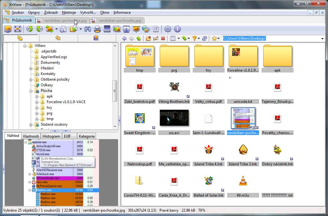

Právě jsem stáhl nové fotky a v momentě kdy je v nich diakritika, tak je to v prd... Viz. třeba [ht…
Redsnake 12.05.2013 13:40
Redsnake

Vidíš a mě ne. Tak nevím čím to je. V momentě kdy jsem přejmenoval složky tak aby byly bez diakritiky, tak je vše v oukeji. Taky na to čumím jak puk, nevylučuju, že můžu mít nabořený systém, ačkoliv je přeinstalovaný nedávno kvůli komplet novému pc. Může být vadný disk, může být milion věcí. Ale pomohlo přejmenování a myslím si tedy, že to bylo tím.
Viz. třeba [http://pc.poradna.net/file/view/13981-rambutan-poc  houtka-jpg]
Tak tohle otevřu jen v mikrošitím prohlížeči, irfan, xn se nechytají a řvou nepodporovaný formát.
EDIT: Tady na poradně je asi nějaký převaděč názvů, ale v originále se ta fotka jmenuje rambůtan-pochoutka.jpg, pokud přejmenuju na krátké u, tak je vše ok
No, to není ideální rada. Pracuješ nějak v kolektivu? V kolektivu lidí, jejichž nejsi generálem, ale naopak po nich něco chceš? Lidí, jejichž silná stránka je úplně někde jinde než PC? Tak si jim pak stěžuj, že posílaj fotky s diakritikou..
EDIT: ještě na webu pochopím, že tam nemá být diakritika, ale že by se to sralo i na PC, to čumím..
Tzn. že verdikt je takový, že jsem vlastně šťastný člověk, že mě to potkalo až teď?
