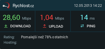

Mám 15 letého syna a asi si zahraje online hry a párkrát něco postahuje.
Rychlost internetu:![[20131870494.png]](http://rychlost.cz/rs/20131870494.png)

Pro normalniho cloveka je to rychly dost, ale pro pubertaka+parmena nicmoc.
