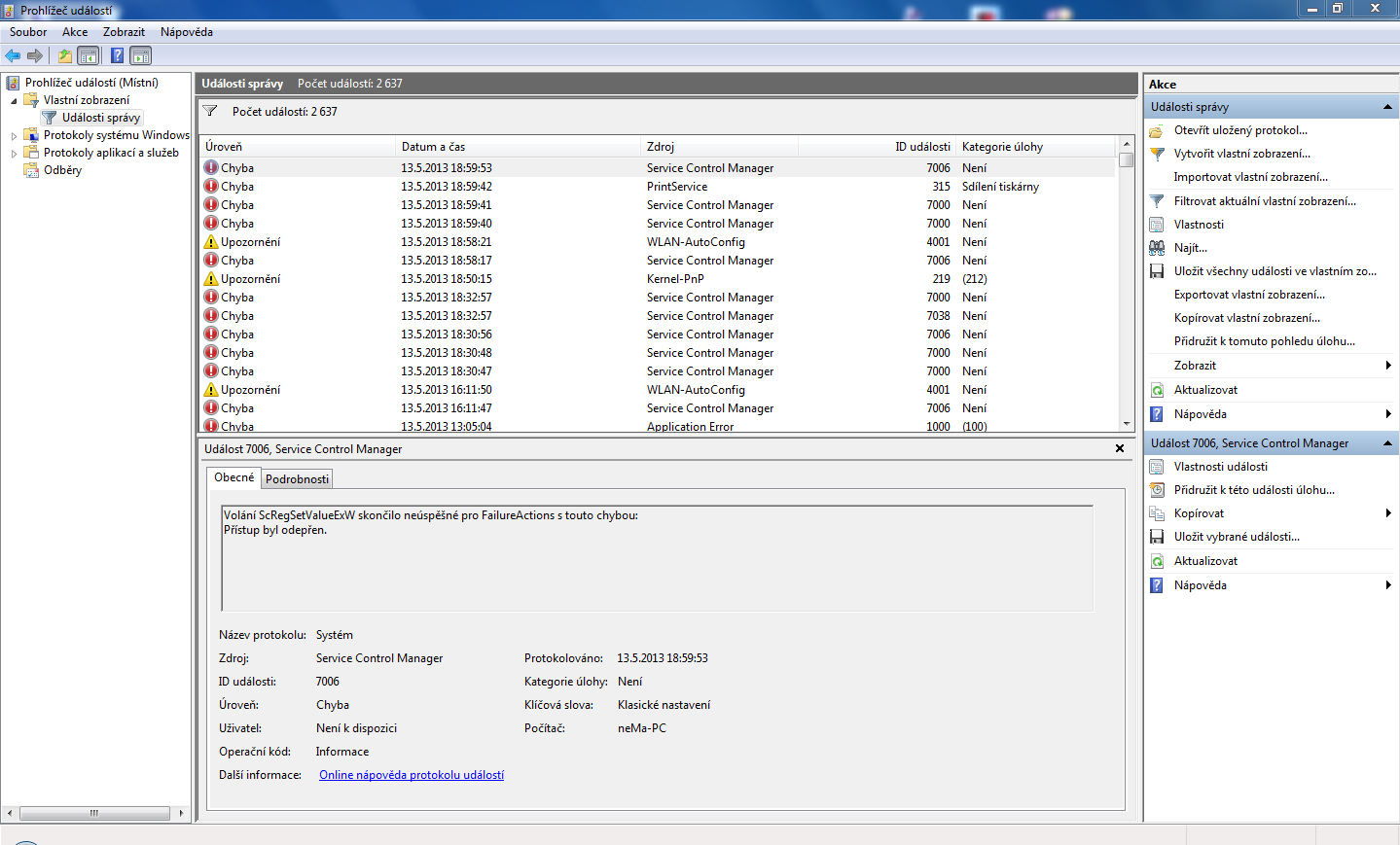

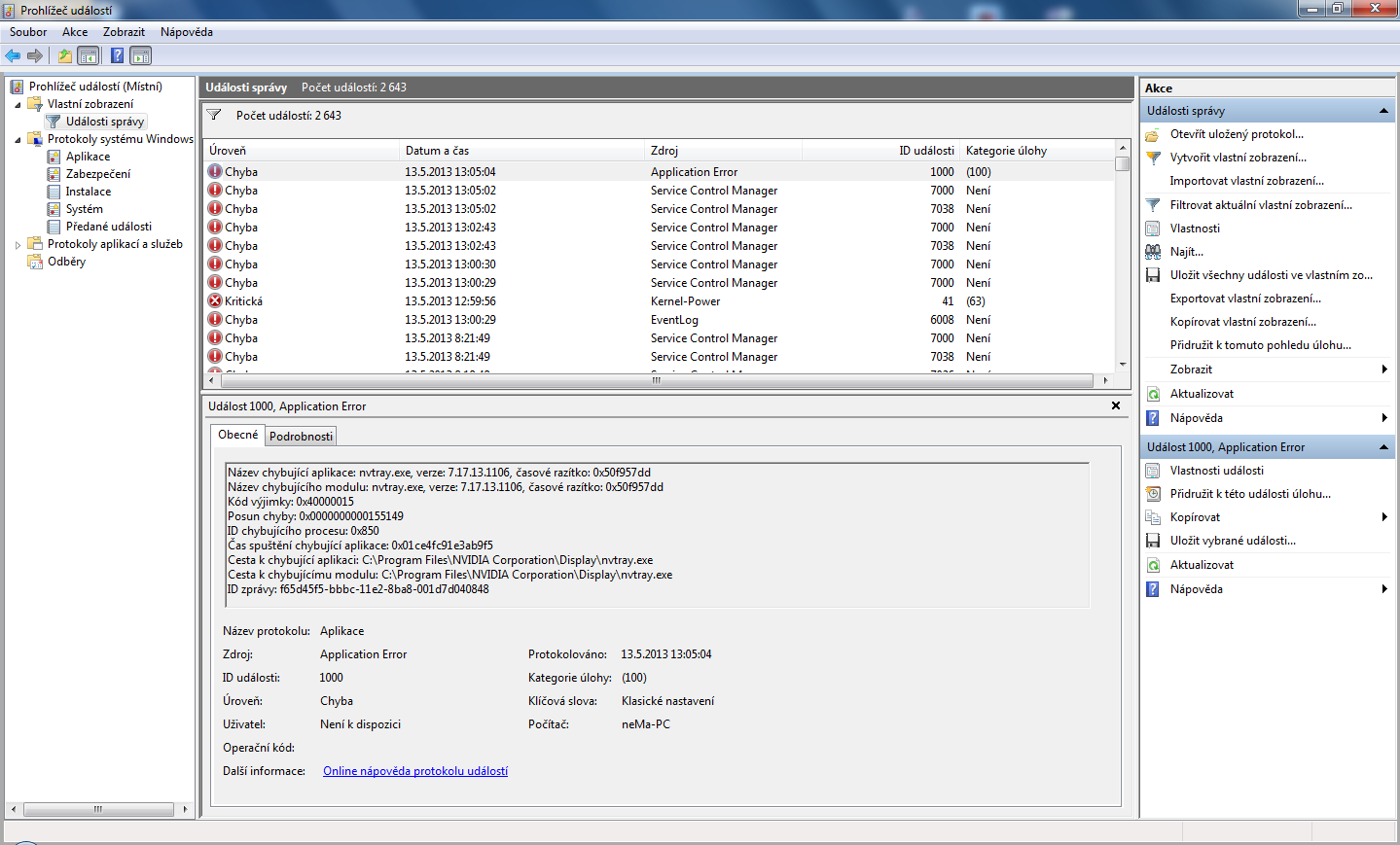

poslední dobou se mi stává, že se PC sám restartuje (BSoD) nebo v lepším případě program přestane pracovat. Když jsem se podíval do prohlížeče událostí, tak jsem se zděsil. Takto by to asi nemělo vypadat, ne? (viz obr). Tak se ptám jek se těch chyb zbavit? První (zhora, nejmladší) je na obrázku, u druhé se píše:
Služba NVIDIA Update Service Daemon neuspěla při spuštění v důsledku následující chyby:
Služba nebyla zahájena, protože se nepodařilo přihlásit.
u třetí:
Služba nvUpdatusService se nemohla přihlásit jako .\UpdatusUser s aktuálně konfigurovaným heslem z důvodu následující chyby:
Přihlašovací chyba: Platnost hesla pro tuto registraci vypršela.
Chcete-li zajistit správnou konfiguraci služby, použijte modul snap-in Služby konzoly Microsoft Management Console (MMC).
a u dalších je:
Služba SBRE neuspěla při spuštění v důsledku následující chyby:
Systém nemůže nalézt uvedený soubor.

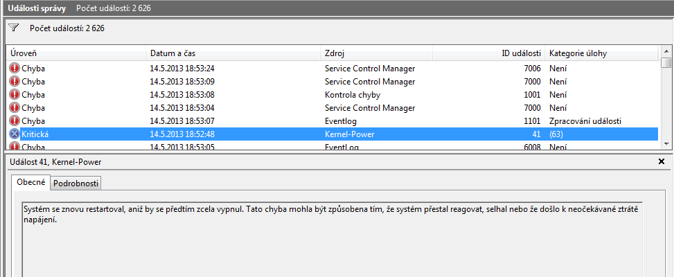

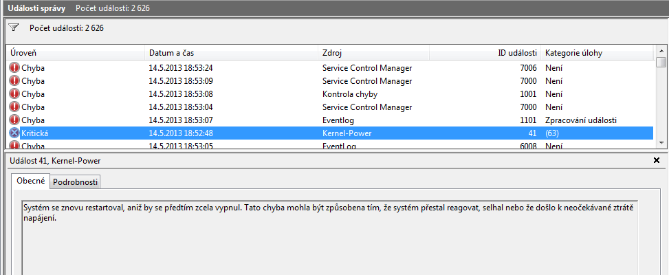

a u té KRITICKÉ:
Systém se znovu restartoval, aniž by se předtím zcela vypnul. Tato chyba mohla být způsobena tím, že systém přestal reagovat, selhal nebo že došlo k neočekávané ztrátě napájení.
Takže kdyby někdo poradil jak to trochu vyladit, tak předem dík.

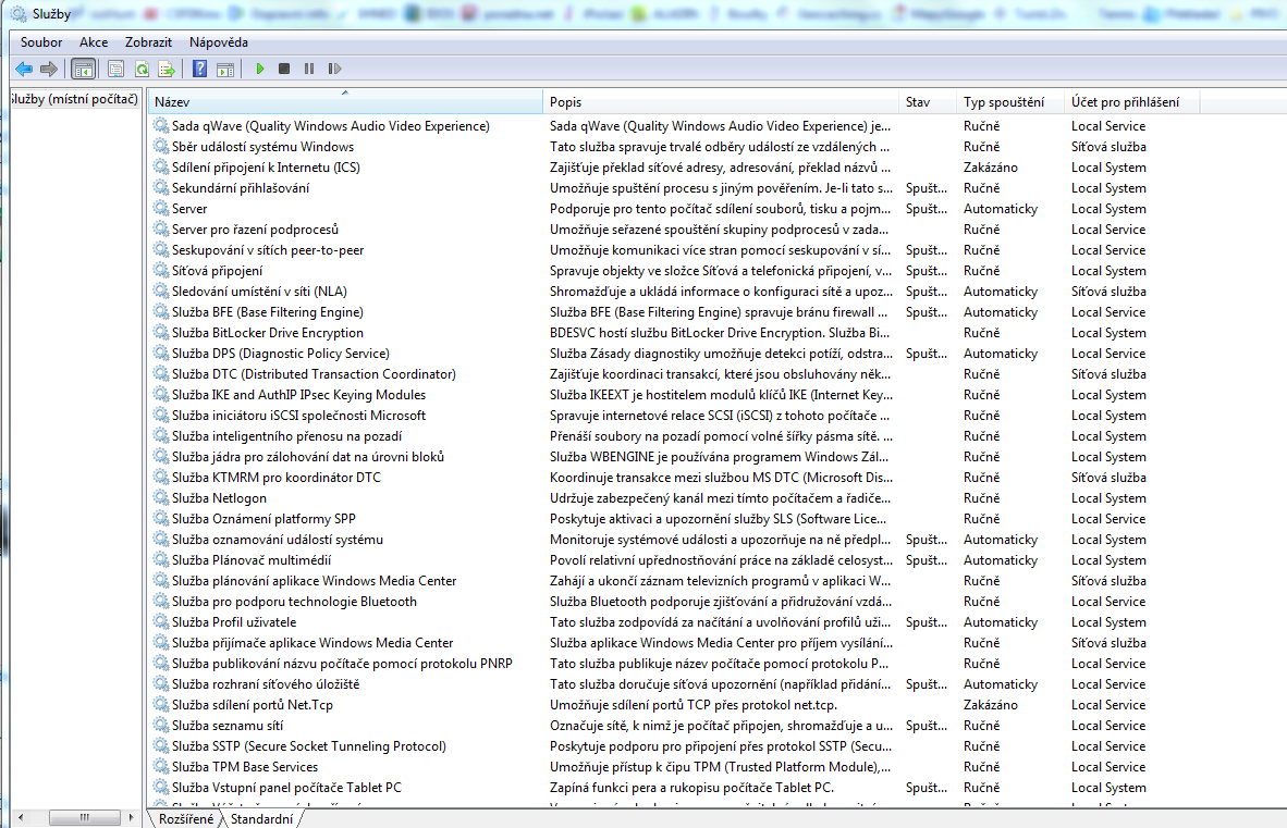

Update service daemon grafické karty nepotřebuješ - vypni to v nastavení služeb (nebo to tam naopak…
IQ37 13.05.2013 15:41
Zakaž službu v nastavení Služeb. to bohuzel nevim jak ... :( Kdyby to slo popsat podrobneji? dik
nema 13.05.2013 19:09
nema
nějak tady tu službu SBRE nemůžu najít abych ji zakázal, asi hledám jinde (?) [http://pc.poradna.net…
nema 14.05.2013 20:35
nema
a co tady? REGEDIT4 [HKEY_LOCAL_MACHINE\SYSTEM\CurrentControlSet\Services\nějaký název - asi sbre]…

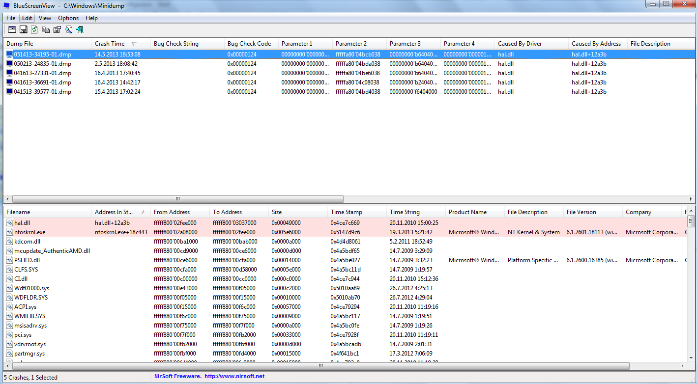

Počti si: athrxusb.sys blue screen of death
IQ37 22.07.2014 14:43
Dík, to mi celkem pomohlo, nainstaloval jsem nový ovladače na adaptér wifi a zatím je to v cajku, ta…

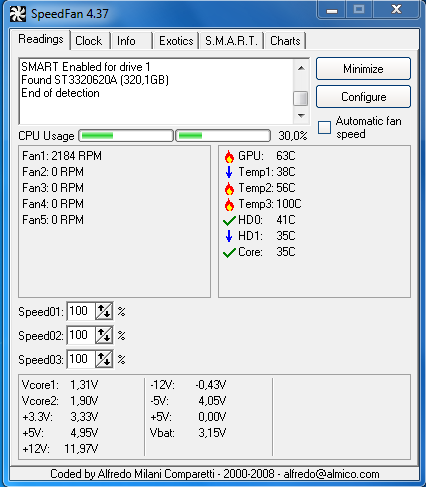

SpeedFun [http://pc.poradna.net/file/view/14014-vystrizek2-p ng]

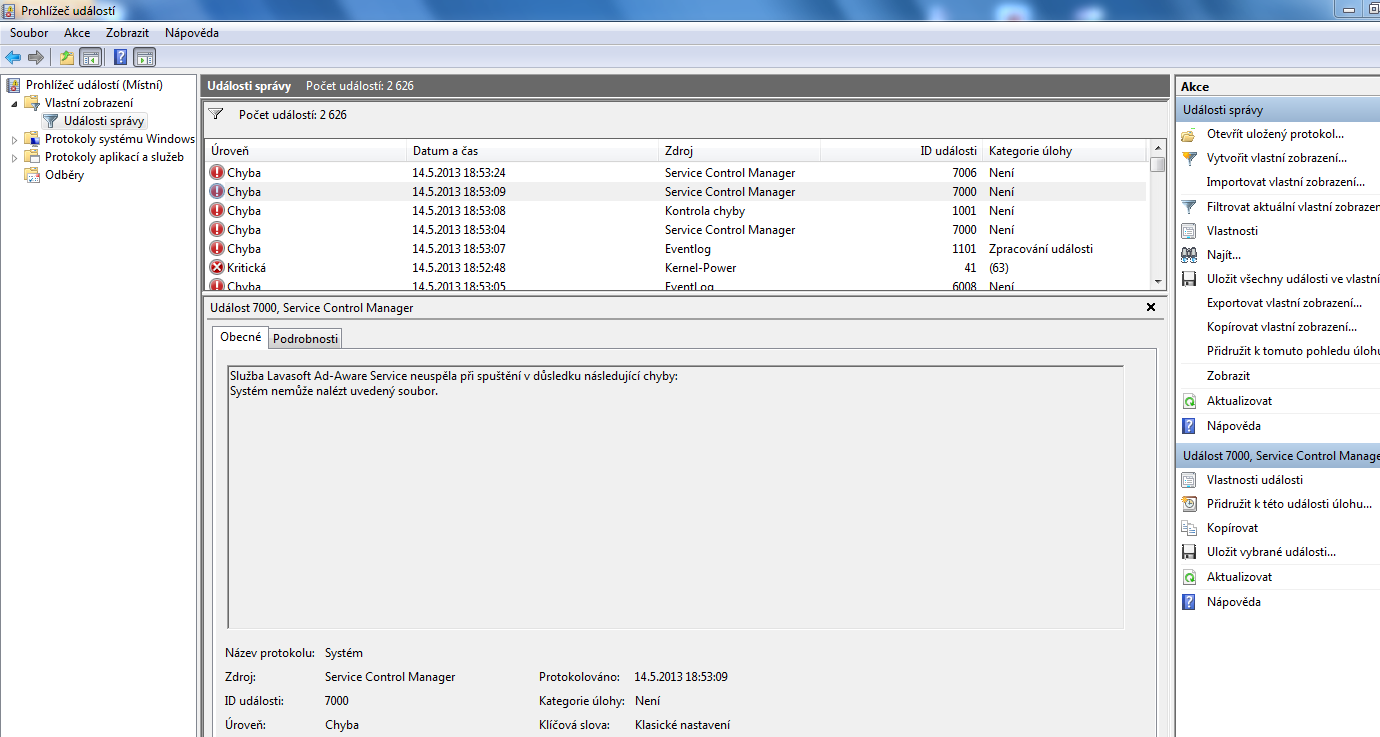

A co třeba tato chyba? [http://pc.poradna.net/file/view/14016-vystrizek4-p ng] Ad-aware mám dávno od…

Update service daemon grafické karty nepotřebuješ - vypni to v nastavení služeb (nebo to tam naopak povol) nebo v nastavení kontrolního panelu grafické karty. Možná to máš i Po spuštění (msconfig). Něco se asi v PC "mazalo/čistilo", že? Pokud je to "jenom chyba", tak to není taková hrůza, protokol toho někdy bývá plný (ale nemělo by to tam samozřejmě být).
Zakaž službu v nastavení Služeb. Asi taky důsledek "mazání/čištění".
jenom doplnim, SBRE je zbytek po nejakym antiviraku nebo personal firewallu, bud si neco maznul primo bez odinstalace nebo jsi cistil.
ovladace graficke karty od NVidie zkus preinstalovat na novejsi a uvidis co to bude delat.

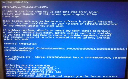

no a v podstate nevyresil, zaclo me to delat znova nebo spis to delalo porad akorat sem nemel na tenhle PC cas. Predtim to delalo jen u her, ted to dela i pri beznym provozu. Po restartu to hodi hlasku:
Podpis problému:
Název události problému: BlueScreen
Další informace o problému:
BCCode: d1
BCP1: 00000000058FDA47
BCP2: 0000000000000002
BCP3: 0000000000000000
BCP4: FFFFF880084B80E1
Soubory, které popisují problém:
C:\Windows\Minidump\072214-30466-01.dmp
C:\Users\neMa\AppData\Local\Temp\WER-53087-0.sysda ta.xml
A modra obrazovka vypada takto (viz obr).
Zajimavy je, že to po ni musim natvrdo restartovat, protoze to vytuhne.
nekde jsem cetl, ze by to mohli delat ovladace daemon tools, je to mozny?
no hlavne bych chtel vyresit tu kritickou chybu,
Ta kriticka chyba bol len oznam ze sa ti PC sam restartoval. T.j. restart vznikol kvoli HW problemu, a nasledne vznikne zaznam v udalosti ze sa PC restartoval bez priciny.
Preistotu si spust nirsoft bluescreen viewer a skontroluj ci boli nejake BSOD. Ale najskor ti nestiha HW (zdroj, doska apod)
a co je s ní? tvoje odinstalace stála za ..., bývalá služba neznámého názvu je stále zaregistrovaná pro spouštění. jen to jen estetická chyba, co zbytečně zabírá místo ve výpisu, jinak se nic neděje.
buď se nauč odinstalovávat, nebo ji zruš:
sc config "lavasoft ad-ware service" start= disabled
(tam patří skutečný název, který najdeš nejspíš v registrech)
a příště neinstaluj žádné nefunkční svinstvo od lavasoftu.
