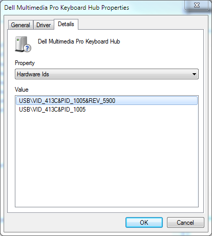

Podle Device Manageru se jedná o Dell Multimedia Pro Keyboard Hub,
Hardware Ids: USB\VID_413C&PID_1005&REV_5900
to VID a PID je asi len USB hub, zobraz si spravcu zariadeni v menu na "podla pripojenia" a rozklikaj si ze co je napojene pod tym hubom a potom VID a PID z toho co je pod tym.
Preco chces ovladac, jake funkcie nefunuju? Podla nejakych diskusii na google ta klavesnica driver nepotrebuje
Uváděné VID a PID je pro klávesnici (teda alespoň podle toho spavca zariadenia (device manageru)).
Klávesnice prostě nefunguje. Windows hlásí, že je zařízení špatně nainstalované a místo v klávesnicích je v "Ostatních zařízeních" (Other devices).
VID a PID je hub a podla toho co pises JE rozpoznany spravne (t.j. Win ma v sebe ovladace). Rozklikaj si to podla pripojenia a uvidis co je pod tym.

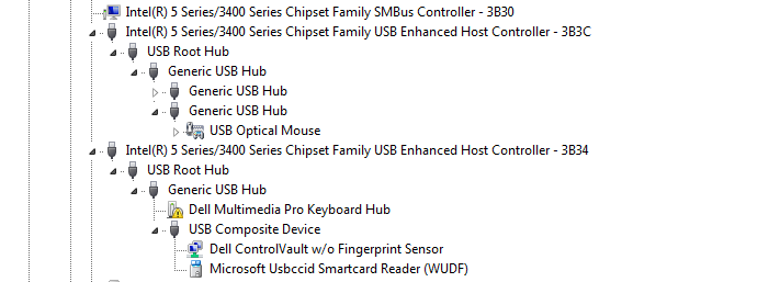

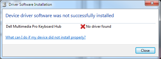

Nejsem přítelem obrázků, ale někdy asi řeknou víc než komentář (nebo eliminují zbytečné dotazy ;o)), tedy:
![[Screenshot z device manageru]](/file/view/14030-devicemngr-png)
![[Zpráva o nenalezeném ovladači]](/file/view/14032-nodriverfound-png)
Při startu Windows se krátce rozsvítí NumLock. Po zavedení systému zhasne a klávesnice neběží.
BTW: Ten driver asi bude spíš k tomu hubu, ale bez něj prostě klávesnice neběží.

Na správu zařízení, resp. aktualizaci ovladačů asi ne (klávesnici nenašel).
Neda sa ti tam na to kliknut pravym a najprv skus vyhladat automaticky ked nic nenajde tak skus zvolit ze vybrat chcem ovladac zo zoznamu a vyber ovladac pre Generic USB Hub? Neda sa to nejak?
Ptz ludia evidentne podla diskusii (aspon na 32bitovych Win) ziaden ovladac neinstalovali, je mozne ze v 32bitovych win je obsiahnuty alebo 32bitovy win pouziva pre to zariadenie kompatibilne ID (generic USB hub). Do 64bitovych mozno tie kompatibilne ID MS nevlozil.
