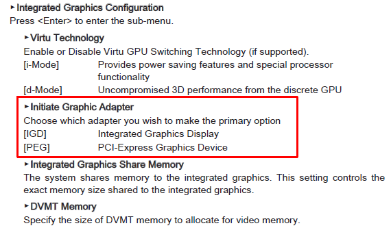

Manuál strana 45, kapitola 2-7.
Jop přesně to tam mám nastavené ale stále to nefunguje :(
A co si tam teda nastavil? Vypol si ten virtu? Nastavil si Initiate adapter na PEG?

Je tam nastavené PEG, virtu - nic takového jsem v biosu nenašel. Základní deska má 2 sloty PCI-E x16 3.0 a pak už jen PCI-E 1 2x.
Hm, nikde v tvém příspěvku nevidím, že bys o tom psal, že to máš nastavené.
