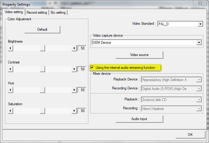

Tak jsem asi jedinej, komu ten kram funguje, zrovna jsem převedl 10 minikazet z kamery. Sice propojeno pouze přes cinche, žádný scart, ale ty signály budou asi stejný. Teď nejsem u toho pc, ale tam kde je na výběr ze vstupů je jedno zatržítko s názvem něco jako "Use internal... něco"
Zaškrtni, rastartuj program a zvuk by měl jít. Taky jsem se s tím trochu pral. Dělal jsem to pomocí programu z CD, nějakej Honestech...

Nastavení v Honestech HD DVR 2.5

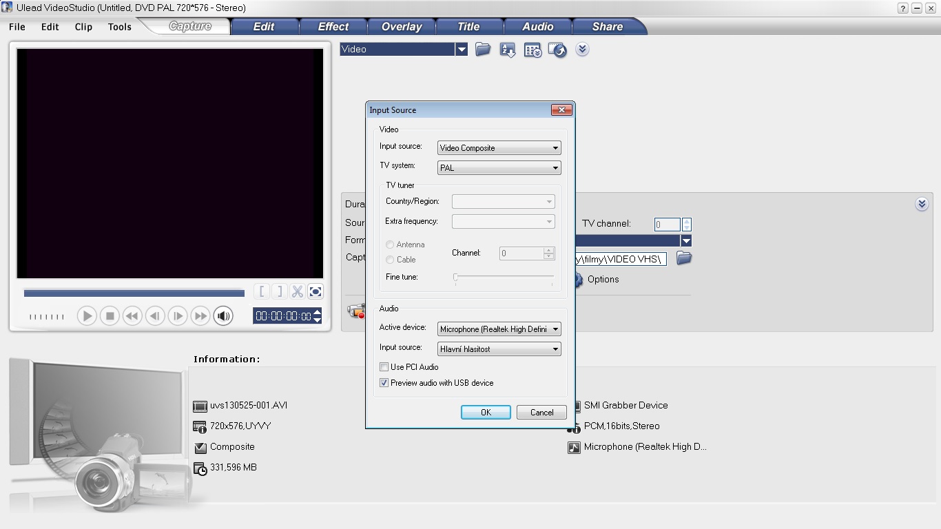

tak se s tím zas peru a pořád nic, kde prosím najdu tohle nastavení? v tom software ulead asi ne, nebo jo, už jsem z toho magor...dík...jediné nastavení, co se mi podařilo najít přikládám, nic jiného než mikrofon a hlavní mi tam nejde...
A ty si k tomu dostal ulead? Trochu pochybujem. v nom to urcite nebude. greyhound pisal o programe Honestech HD DVR 2.5
Ano, dostal. Já k tomu odpadu dostal ten samej program.
Tak si zozente spravny program a ovladace od vyrobcu. Alebo ste nenainstalovali vsetko co bolo potreba. Ked tam nepomoze ani to use PCI audio a nic ine sa neda vybrat v Active Device, a spravny SW nemate, tak obist sa to da tak ze nebudete strkat zvuk do toho cinskeho kramu ale strcite si zvuk do line-in zvukovky.

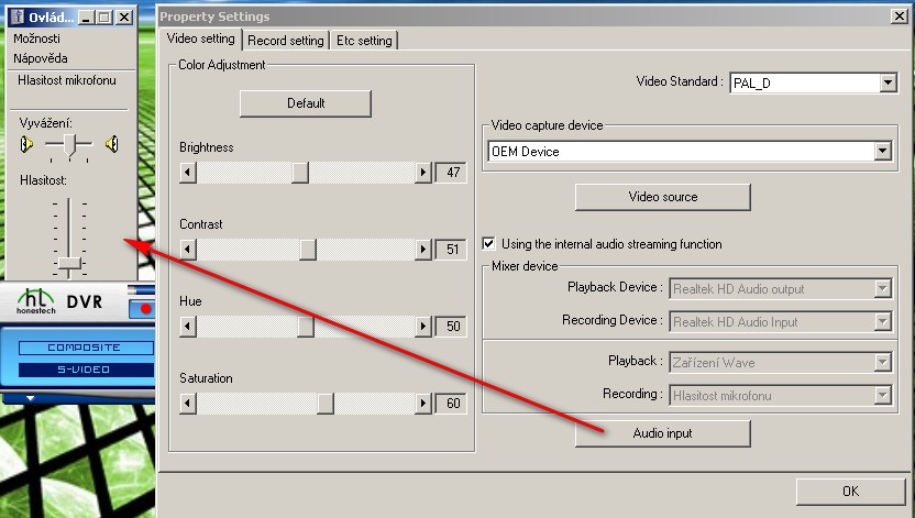

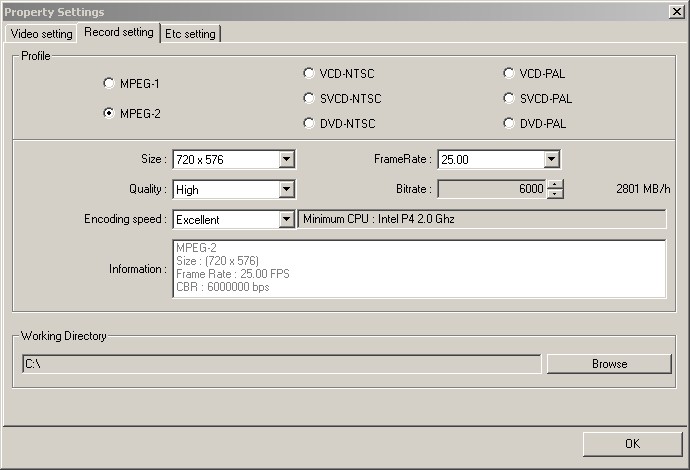

To nastavení je z toho programu od Honestechu. Ještě mě napadlo jestli nemáš třeba ztlumený zvuk. V obrázcích je podrobnější nastavení.
