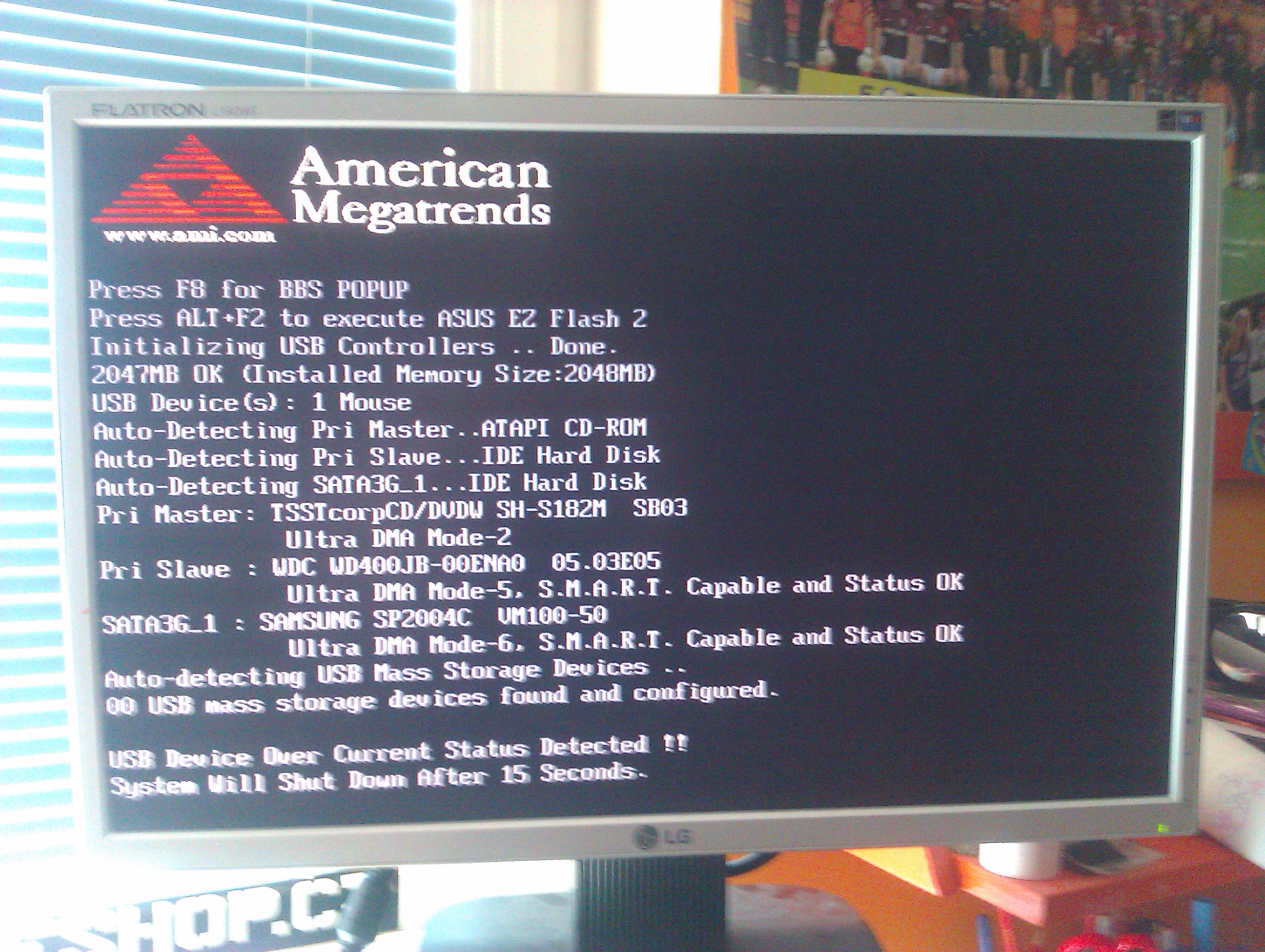

Mám problém se zapnutím PC normálně ho zapnu on se začne rozjiždět jak normálně, ale potom se zobrazí to co jsem vam sem vyfotil a za chvilku se počítač restartuje,Prosím co mám dělat?
Stalo se to samo od sebe, že? Fungovalo to do teď, že?
Vyndejte z USB všechna zařízení a zkontrolujte, zda není některý z USB konektorů v počítači poškozený.
jo z ničeho nic, zkontroloval jsem to a v jednom z USB portu byl zaseklej plíšek z I/O plíšku ten jsem vyndal, ale stále to při zapnutí dělá to samý
Tak je ten konektor zkratovaný a nezbývá, než jej odpojit.
on je na zák desce, jak ho mám odpojit?
Tak opravit. Kdybyste napsal hned, kde je, tak tu nemusím hádat jak Nostradamus.
jo promiň takže co teď s tou deskou mám dělat? mám ji reklamovat? ( je v záruce )
