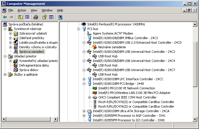

Este aby som to skompletizoval - skusil som vymenit Intel USB 2.0 za Standart EHCI, ani tak som ten…

Este ked to nepomoze tak si spravcu zariadeni v menu Zobrazit prepni na Podla pripojenia, rozklikaj…
MM.. 22.05.2013 17:34
Nepomohlo, ten screenshot mam
Fjord 22.05.2013 19:04
Fjord
Hm tak to je divne ptz ostatne huby mas ok. Preco mas ten USB2 hub furt zakazany? P.S. ten "Enhance…
MM.. 22.05.2013 19:11
Lebo po kazdom zapnuti k nemu hlada celu vecnost ovladac a znervoznuje ma to :-) . Ved keby to nebol…
