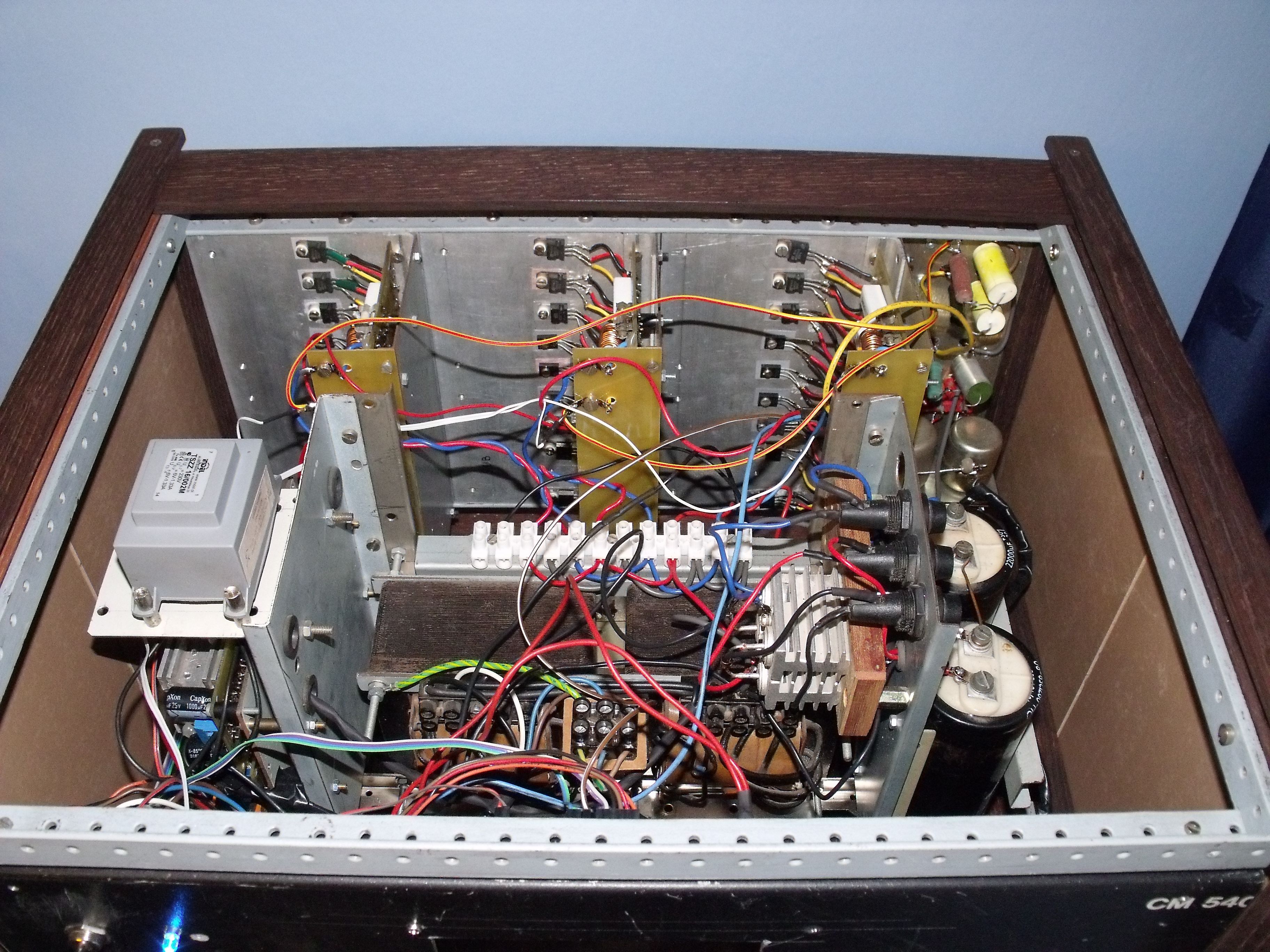

Jen pro srovnání - takhle nějak může vypadat podomácku vyrobený zesilovač 3x cca 75W RMS (levý pravý…

Jen pro srovnání - takhle nějak může vypadat podomácku vyrobený zesilovač 3x cca 75W RMS (levý pravý subwoofer):
[http://pc.poradna.net/file/view/14087-zes2-jpg]
Aby nedošlo k mýlce - to malý trafíčko vlevo nahoře napájí jen ochrany reproduktorů, ochrany proti přetížení, zkratu a podobné věci, trafa napájející zesilovač jsou dole pod tou velkou bílou svorkovnicí uprostřed. Jsou dvě, dohromady po usměrnění dodávají +- 33 voltů, co se týče proudu, každé je podle datasheetu schopno na sekundáru dodávat trvale 10 ampér. Filtrace - 2x 22000uF kondenzátory. Pokud bych mluvil o výkonu, tak mám na tom bedny Sony SS-H801V a jako basák tam mám 12 palcový Tesla ARN..teď si nevzpomenu na číslo, každopádně max. RMS 100W a špičkový výkon 300W. V zesilovači mám rovnou i měření napětí a proudu procházejícího reproduktory (kvůli ochranám, jakmile se detekuje stejnosměrné napětí na reproduktorech a/nebo prochází příliš velký proud - zkrat, relé odpojí zesilovače od výstupů). Z toho se dá spočítat přibližný okamžitý výkon. Už při nějakých 10W (součet levý pravý subwoofer) nadskakujou skleničky ve vedlejších místnostech, při 20W už je místnost bez protihlukových ochranných pomůcek téměř neobyvatelná. A ty mohutný hliníkový chladiče měly už po pěti minutách okolo 50°C. Kdo ví, jestli by to bylo schopno uchladit se při plném výkonu a třeba dvou hodinách hraní bez ventilátorů. Takže ony fakt nejsou watty jako watty. Nějakých 10W RMS je na většinu věcí (snad kromě ozvučení venku, ale to jsme někde úplně jinde) zcela dostatečných, ve skutečnosti více záleží na THD, brumu a hlavně na samotných reproduktorech. Věř nebo ne - i reproduktory můžou ovlivnit výslednou "hlasitost" a hlavně kvalitu produkovaného zvuku. Nelze počítat s kvalitním poslechem na malinkých satelitech nebo dnes moderních útlých metr padesát vysokých pískátkách.
ARN 312
S těma reprobednama - jak jsem psal výše, dvě větší bedny od minivěže a zesik 2x 1W (z PC reprodoktorů Trust :-)) a dělá to rambajz. Původní repráčky jen chrchlaly. Je to o bednách a taky jejich citlivosti, ne o výkonu.
