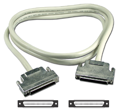

Dostala se mi do ruky tahle věc/viz obr./
jedna důležitá věc mi chybí a chci se zeptat zda to má cenu shánět a zda to vůbec připojim ke stolnímu pc.
Takže problém ční v tom že připojení týhle bedýnky je na kabel kterej nemám.
Je to koncovka jako k tiskárně ale podobná. sou tam dvě. jednu okupuje coso co vypadá jako široké připojení k monitoru na grafku ale nemá to žádnej kabel či redukci.
Druhá ta samá je volná a má označení SCSI/znak HUB/ LVD.
takže tuším a hledám ale u pc žádnou takovou koncovku nemám a řeší se to redukcí.viz obr 002

1. Ta "koncovka k tiskárně" je WideSCSI. Co je SCSI (čte se "skazi") si najdi na wikipedii. Bez řadi…

1. Ta "koncovka k tiskárně" je WideSCSI. Co je SCSI (čte se "skazi") si najdi na wikipedii. Bez řadiče to nijak nepřipojíš.
