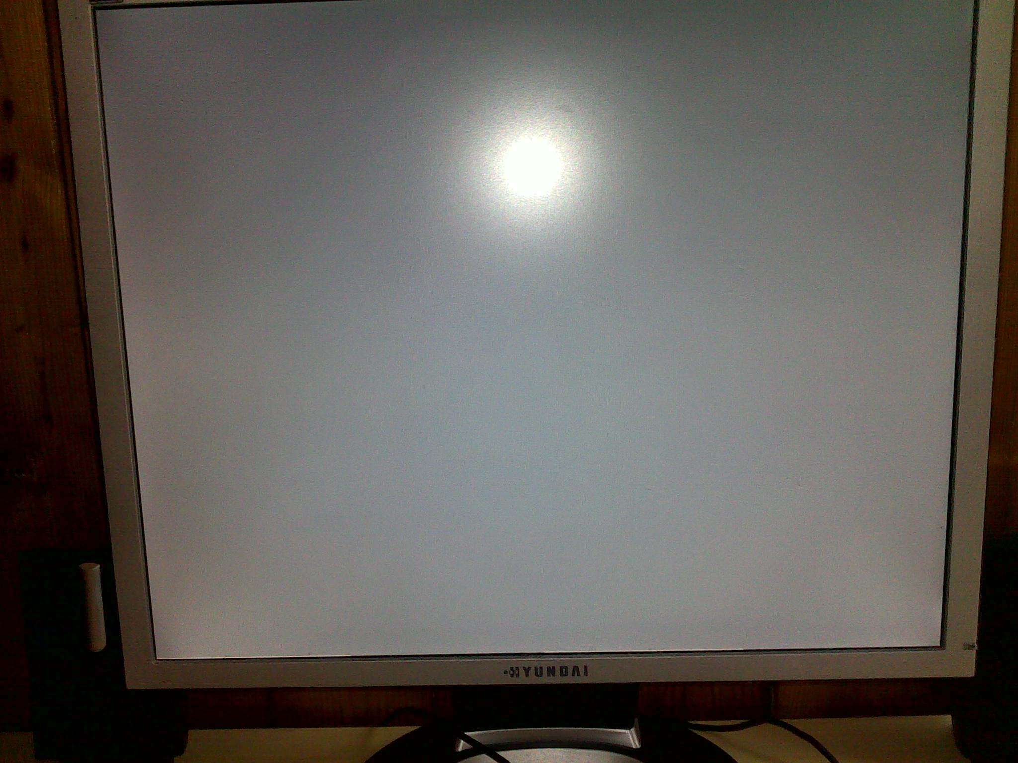

Zdravím, trápí mě takový problém a to ten, že když restartuji pc tak se v momentě, kdy se má objevit logo základní desky objeví šedo-černá blikající obrazovka, tento jev se děje zcela náhodně a pouze při bootování a nejčastěji právě po restartu.Provedl jsem kontrolu paměti pomocí programu Diagnostika paměti Windows a vše bylo v pořádku, HDD sem otestoval v programu HDTune s 0 chybami ve výsledku. Teploty v pc mám vcelku dobré.. Při zátěži CPU do 50 °C, GK do 70 °C, HDD kolem 27 °C. Monitor mám zapojen přes přechodku DVI>VGA. Tento problém jsem měl i u starého pc, poté jsem provedl upgrade a vyměnil jsem vše kromě HDD,DVD mechaniky a LCD. Prosím poraďte co by to mohlo způsobovat..Za případné rady předem děkuji (Ukázka problému viz. příloha)

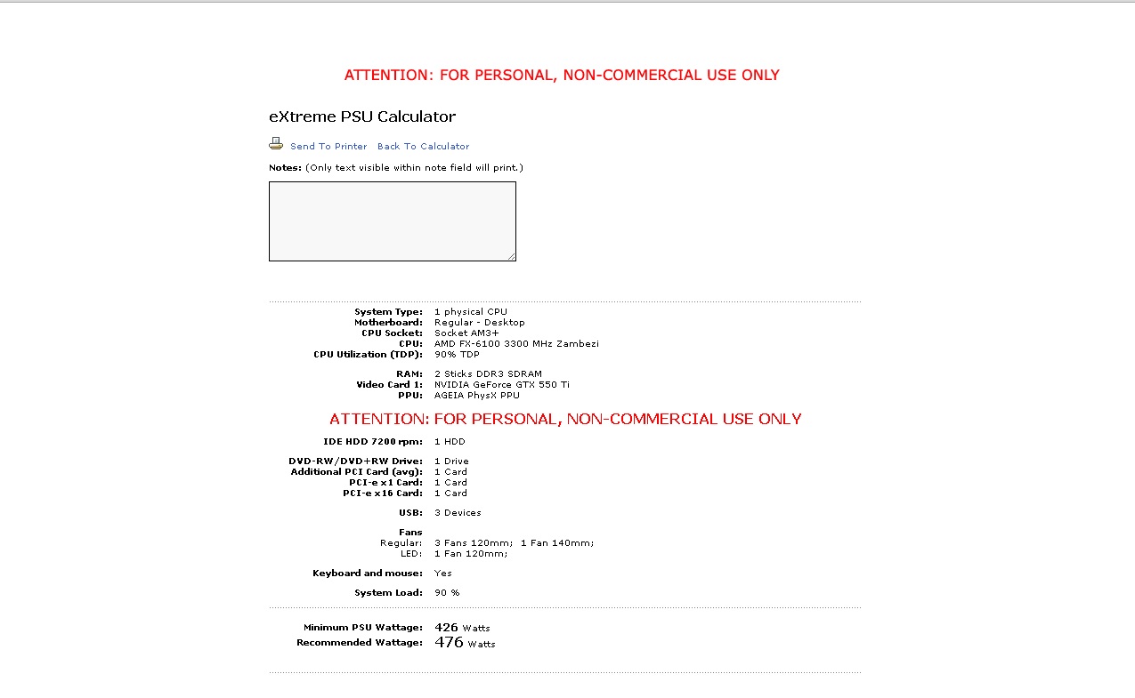

No já nevím.. počítal sem min. doporuč. výkon zdroje (Viz. příloha)
Nesmysl. Celá sestava bude mít maximální spotřebu kolem 250 W. V klidu to bude tak polovina.

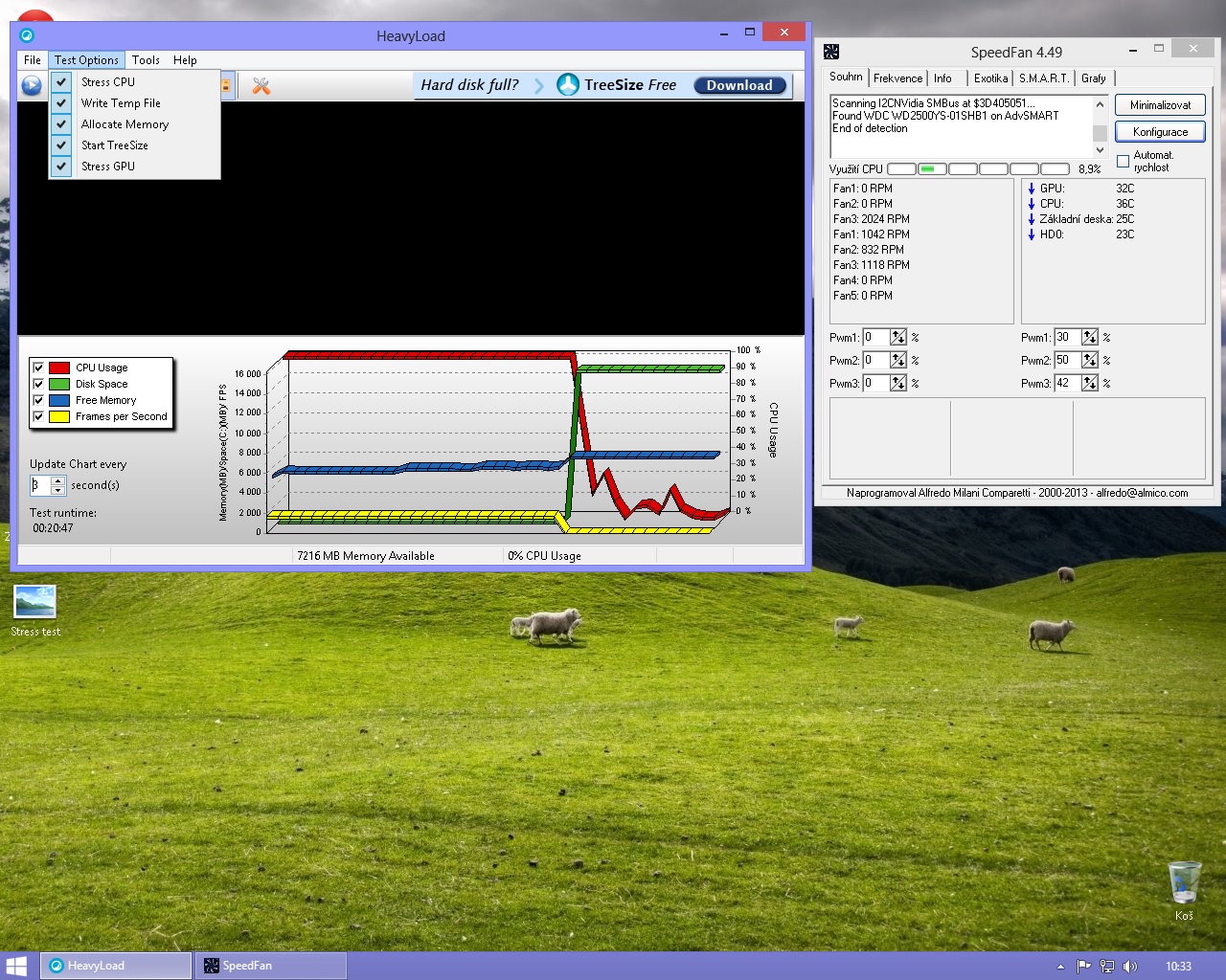

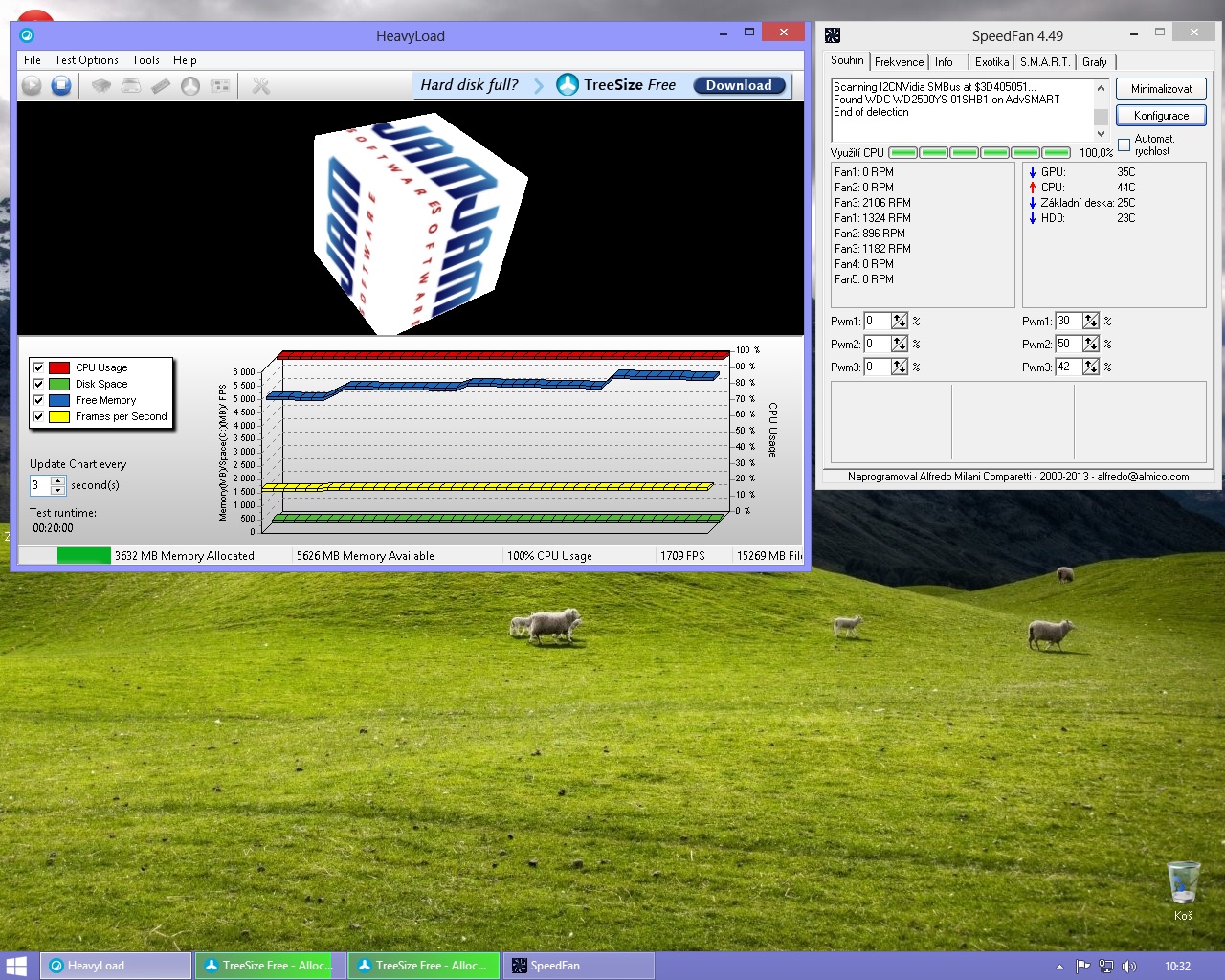

Poradíš mi nějaký vhodný program na provedení toho stress testu?
já sem pátral a našel sem toto : heavyload
Jo, může být. Jde o to "navodit" co nejvyšší spotřebu systému (CPU + GPU), abys otestoval zdroj.
Mám to nechat běžet jak dlouho? Hoďka stačí? Jinak zatím díky
Hoďka je nad hlavu. Jestli je PSU v řitečce, vytuhne ti to během pěti minut.

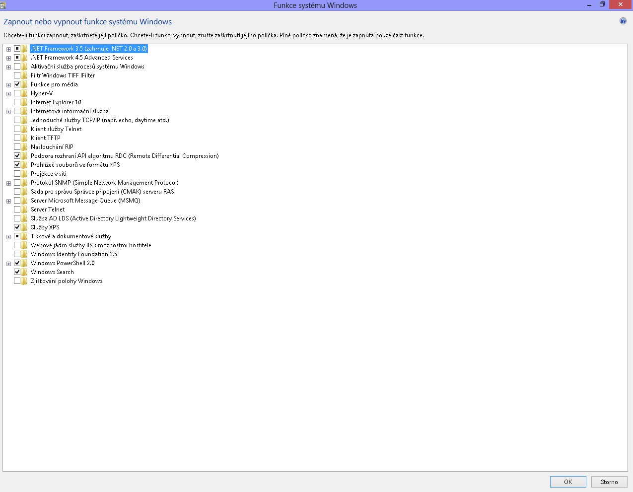

Provedl sem stress test(Více už v příloze) Jinak trval 20min Jo a taky se mi povedlo šedou obrazovku uměle nahodit.. způsobily to funkce Windows (viz. příloha s názvem Problém)
Žádné "funkce windows" ti nenavodí stav HW smrti po restartu. To ti vytuhlo v tom stressu?
