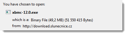

Mám staženou verzi co je na slunečnici, pro zkrácení XBMC Media Center 12.
Netuším co je na slunečnici. Já používám taky dvanáctku, ale staženou přímo od pana výrobce a problém nevidím. Je celkem možné, že používáš nějaký nekompatibilní skin - přepni do defaultu.

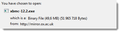

V čem byl problém?
Měl jsem staženou verzi ze slunečnice kde byla jenom anglina. Tak jsem navštívil odkaz na stránky výrobce a přeinstaloval.
Na Slunečnici je nejenom menší, ale i starší verze. Další důvod, proč se těm stránkám vyhýbat.
