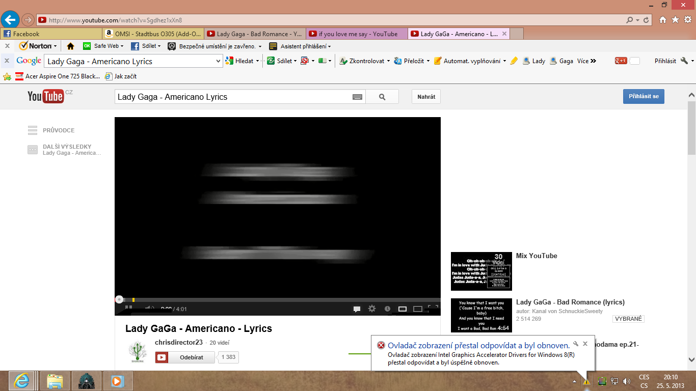

Ahojte, poslední (asi měsíc) řeším problém u Win 8 Pro + Media Center s IE 10 (Dekstop.
Když jsem na IE a jsem na YT občas mi skočí chyba, že ovladač zařízení přestal reagovat a byl obnoven...
(Dělá mi to jen na IE, na chrome mi tato chyba neskáče). Stává se mi to hlavně na youtube a na facebooku když chci přehrát video. (Buď mi skočí varování, nebo chyba - zastaví se obraz, nemůžu nic dělat a během 2 sekund mi skočí tato chyba (viz. příloha).
(Četl jsem, že to píše, když nestíhá integrovaná grafika, ale to je podle mě blbost).
IE běží na Intel HD3000 - Aktualizace/reinstalace byla nedávno provedena. Zkoušel jsem smazat i javu, ale neúspěšně.
Dík za rady ;)

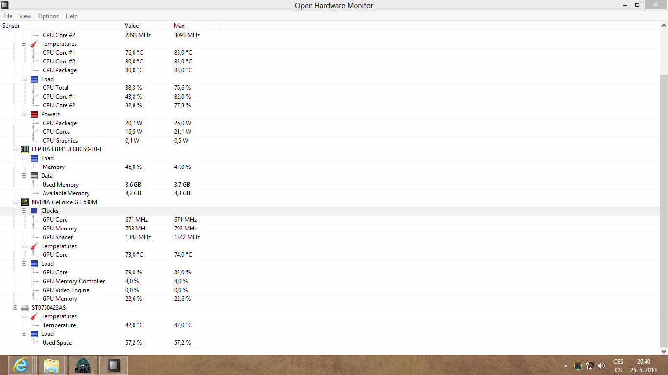

změř teploty. speed fan
(Mám puštěnou hru, která běží na Nvidii, ne na integrované jako prohlížeč).
-->> Chyba mi vyskakuje i když nehraji.
