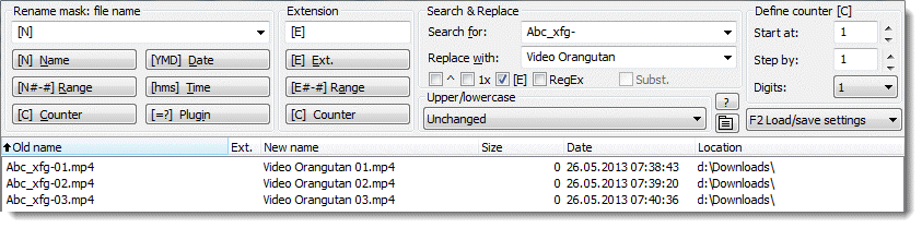

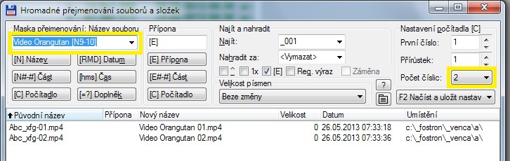

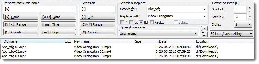

V TC je to právě hodně jednoduchý, označ všechny přejmenovávané soubory, stiskni Ctrl+M, jako masku použij tenhle vzor "Video Orangutan [N9-10]" bez uvozovek a spust. Viz obr. Masku si upravuj podle svých potřeb
Edit: Koukám že mám chybu v obrázku, nastavení počtu číslic pro počítadlo nemám použito, očíslování je převzato z názvu vstupního souboru
Nebo takhle, je to asi jedno.
