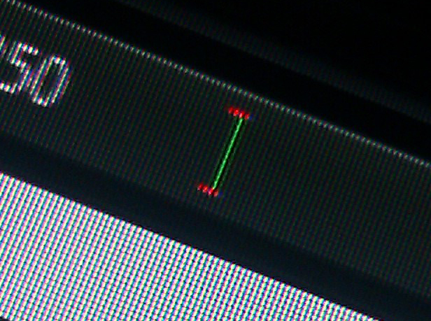

Zdravím, po aktualizaci SW GK geforce 550ti 320,18. jse mi občas cca po 5h začal sekat win, zamrne myš za 15s jde, a zustane zamrzlej poslední znak myši ( viz. příloha kurzor, nebo ruka nebo i sipka vše je naistalovano jak má:) dávám to nejspíše za vinu sw 320,18. je nějaký program pro diagnostiku ? po restartu vše jde

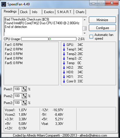

Nepřehřívá viz screen s gpu, 30°C IDLE, GK je vytištěná, starší původní ovladač nevím přesně 319.??.…

Ta teplota GPU je kravina. V idlu to mívá kolem čtyřiceti (tak 36). Ovladač tam narvi z CD ke grafic…

Při koupi to tolik mít mohlo, měli prostě přetopený obchod. V zapnutém PC je taková teplota grafiky…

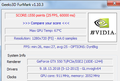

test furmark proběhl bezproblemu viz screen

a nesekalo sa pri tom nic? Skus odinstalovat vsetky ovladace nvidia, t.j. ovl.panely - software odi…

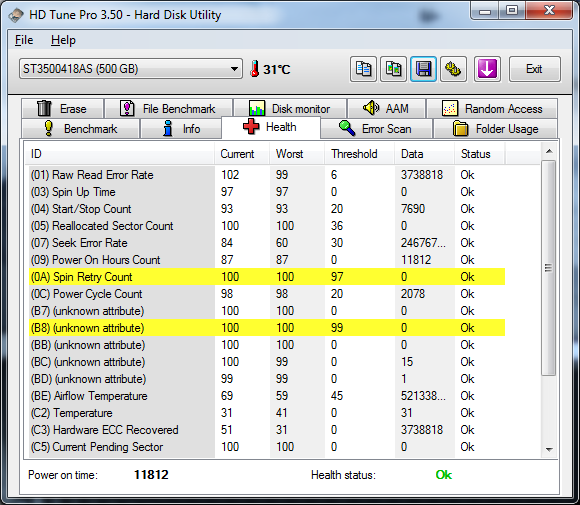

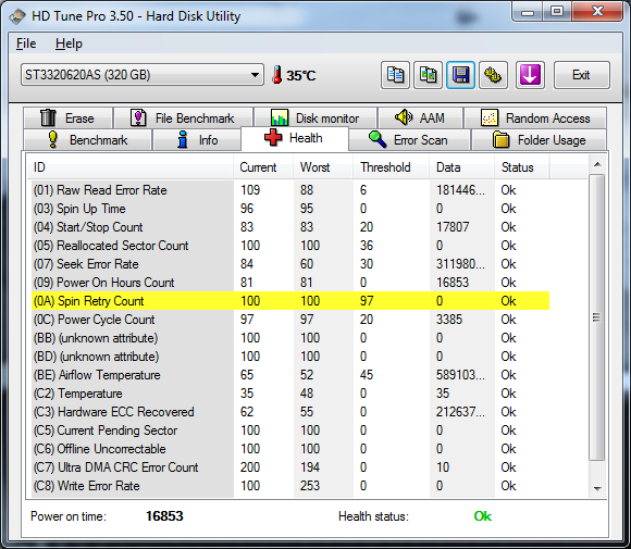

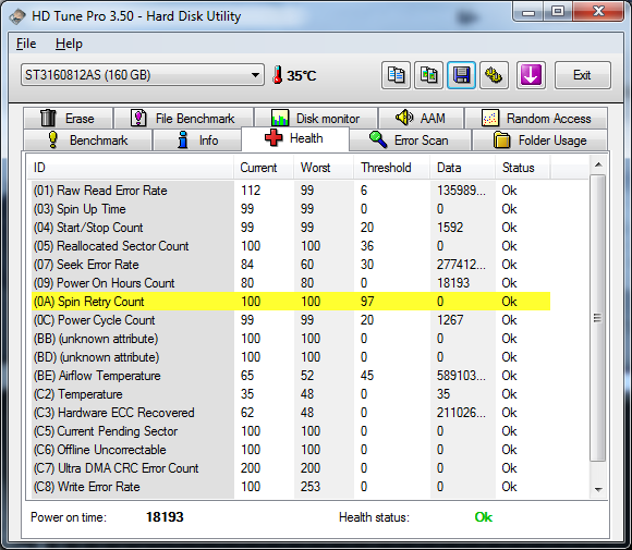

Pc Jsem několikrat preistaloval, teploty jsou myslim dobré viz. příloha, ohledně HDD sys je 418AS, z…

Ja som skor myslel utilitu od vyrobcu disku a v nej scan povrchu disku ne nejaky nicnehovoriaci heal…
