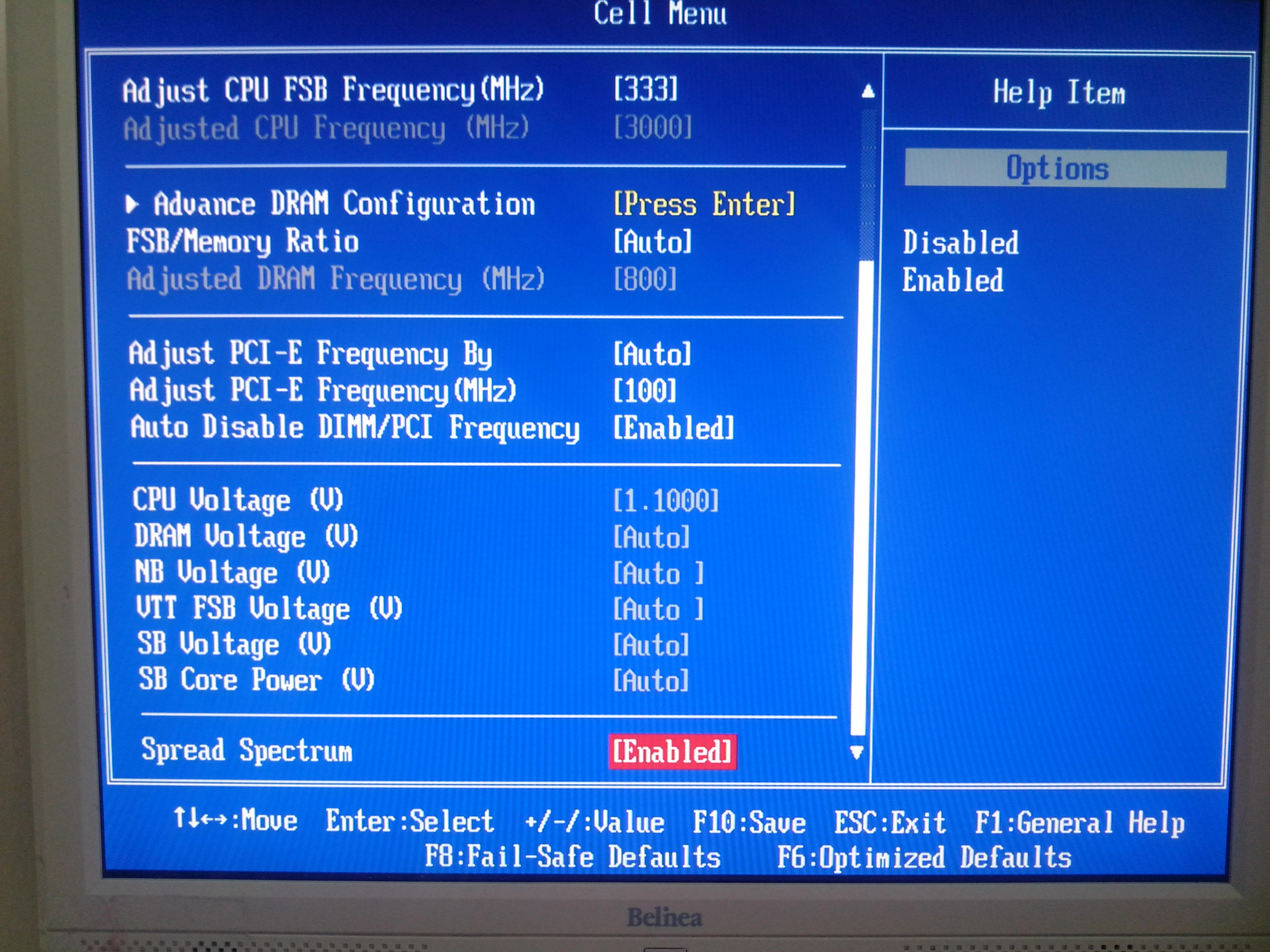

Ahojky, vsem
Chci se zeptat, nejak se mi nedari pretaktovat tento CPU, tak se chci zeptat jestli nevite proc nebo jak to udelat?
Myval jsem tam stary Intel Pentium D945 3,4GHz a sel bez problemů natahnout az na 4,1GHz.
Ale s timto mi to nejak nejde..

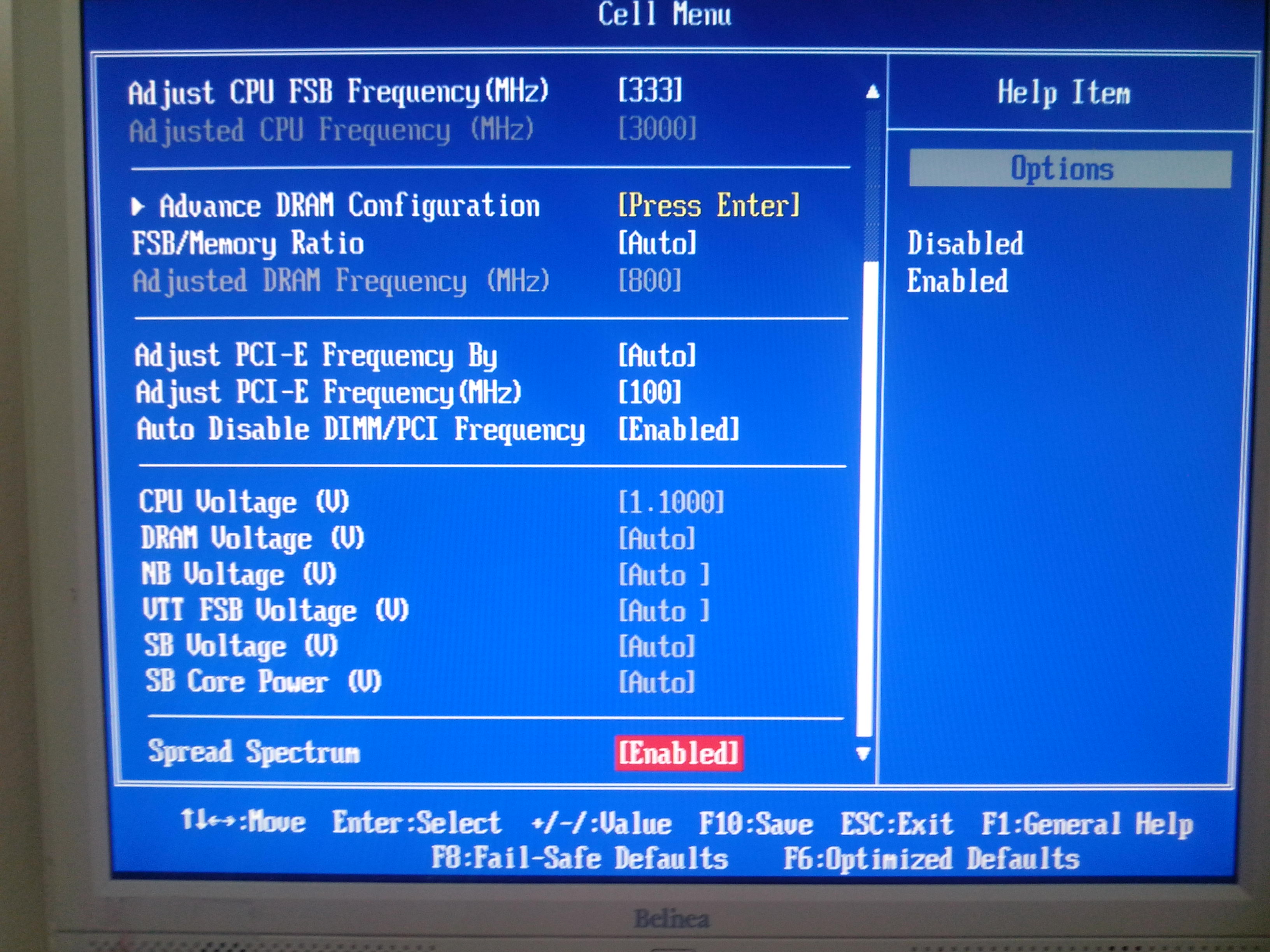

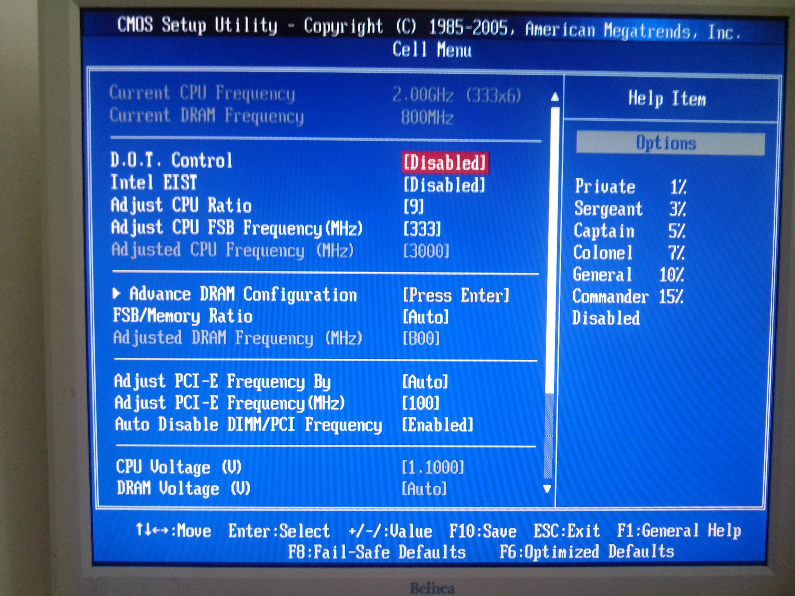

Kdyzdat obrazky z biosu, treba nekdo bude vedet, co delam spatně?
obrazek 4 Adjust CPU Ratio Adjust CPU FSB frequency Nejsem pretaktovavac, neznam to, takze nevim…

Mam pocit ze mam doma zrovna ten E8400, a muj kousek jede v pohode bez nejakeho extra trapeni vyssim…
lucifer 31.05.2013 12:01
lucifer
Takze to mam zkouset proste vsechno rucne? No a v jakym pomeru to vsechno mam zvysovat?

jeden sel, iny nejde. Nic divne. Co konkretne nejde? Zvysujes co? Ak zvysis FSB tak musis davat pozo…
MM.. 31.05.2013 12:07
Takze to mam v pres FSB? Pres ten DOT to je zvyseni vykonu v procentech, takze sem nemusel hybat s n…

Ono pretaktoavvat nejakym zazracnym nastavenim bez toho aby clovek vedel co robi fakt nejde. (resp.…
MM.. 31.05.2013 13:41
Pokud je tedy uzamceny, jak ho odemknu?

Kdyz se snazim zvysit FSB jen o 100MHz navic, tak PC nejede, musim to resetovat.. DOT je nejaky pro…

Hned treti odpoved od lucifera CPU Ratio / CPU FSB freq, a pak taky FSB/Memory ratio rucne tak aby…

Zvysit FSB o 100MHz je uz fakt trochu moc ked tam predtym bolo 333MHz, nemyslis?
MM.. 31.05.2013 13:44
NN, FSB jsem navysil jen o par, ale na CPU to delalo 100MHz navic..

Mě stačilo jen přepsat FSB frekvenci z 333MHz na 400Mhz,šel jsem na 3,69GHz.Ostatní jsem nechal na a…

Jasne, no ale Tak Pentium D945 jsem vytahl z 3,4GHz na 4,1GHz a bez problemů.. Tak nechapu proc ted…

http://www.legionhardware.com/articles_pages/intel _core_2_duo_e8400_overclocking_guide,2.html

No napeti jsem zmenil na 1.250 ale stejne nic..

Jenze i kdyz vse necham na auto, tak to dam tak na tech 341MHz a koncim, nezapnu pak PC.. Neco je sp… poslední

Tak se mi povedlo zvysit rychlost pameti, ale jen o par MHz, a rychlost CPU narostla pouze o 50MHz..…

Ty nic netaktuj, nejsi schopen ani naťukat v BIOSu to co je v tom odkazu. Navíc vůbec nevíš která bi…

Jenze ja tam Zadnej M.I.T nemam.. nemuzu ani menit napeti napajeni..

Mas tam polozky na menenie napatia len si ich musis odblokovat nejakym inym nastavenim z nejakeho au…

obrazek 4
Adjust CPU Ratio
Nejsem pretaktovavac, neznam to, takze nevim jestli nasobic pujde nad 9, mozna pujde hejbat jen s FSB.
Ted nevim jestli se ptas, nebo po me neco chces.. Ten Eist chci mit vypnuty, teda pokud to neni na zavadu?
Vim co to je, slouzi k to setrení energie, pokud PC Pc bezi a nic nedela, automaticky se pak snizi jeho frekvence, neboli je ho vytizenost..
Co konkretne nejde? Zvysujes co? Ak zvysis FSB tak musis davat pozor na frekvenciu RAM a ostatnych zbernic (skontrolovat ci sa menia pripadne nastavit rucne osobitne)
Spread spectrum vypni.
DOT si precitaj v manuali neviem co to je na tej doske.

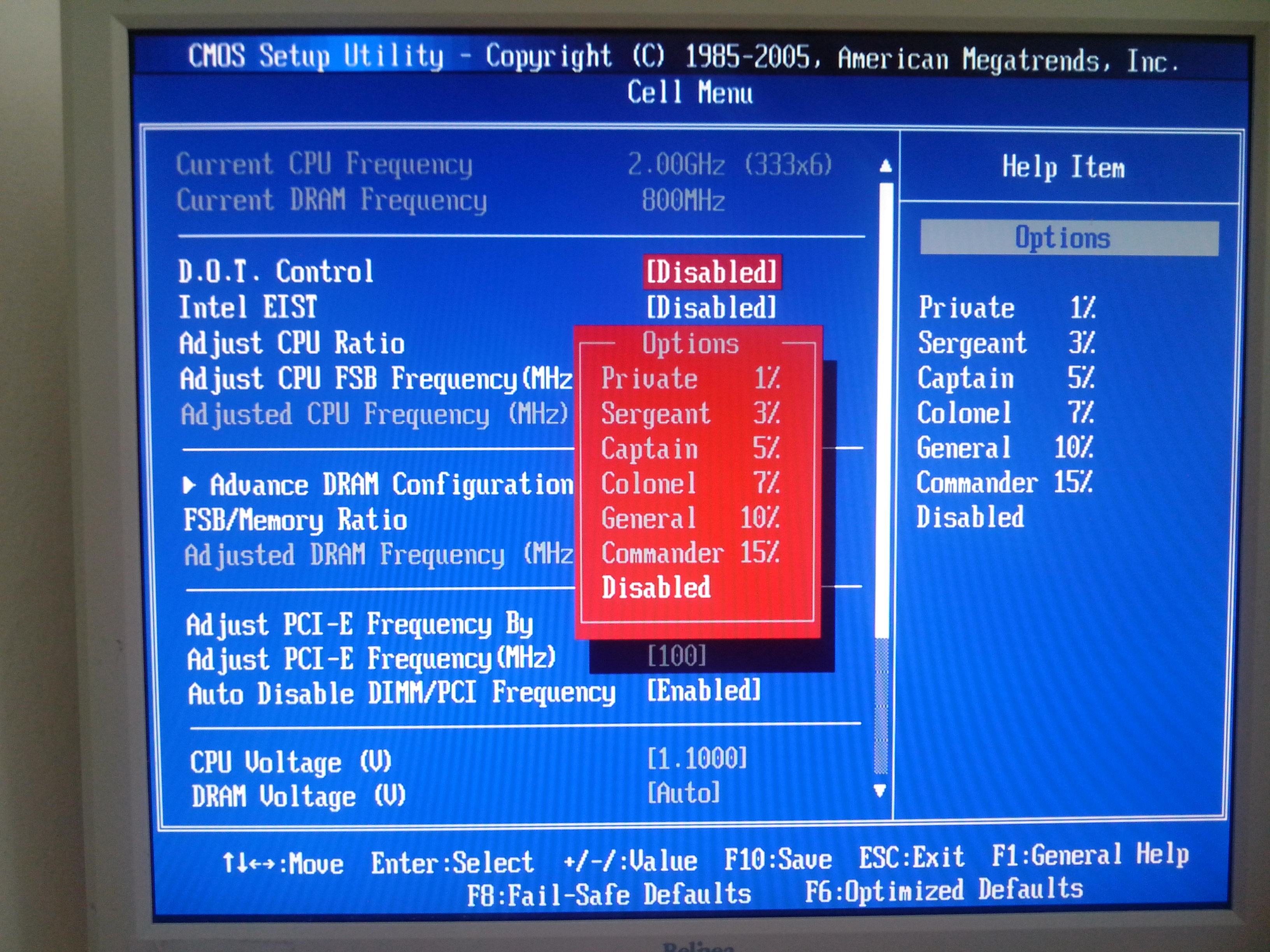

Takze to mam v pres FSB? Pres ten DOT to je zvyseni vykonu v procentech, takze sem nemusel hybat s nicim jinym.. Jen jsem tam dal 15% a bylo to nahore hned.. Ale u tohot to nejde..
Spreed spekrum sem vypnul, nastavil 15% overclock ale v tento pocitac mi to hlasi pouze pouze normalní stav, tedy 3.0GHz..
Ono pretaktoavvat nejakym zazracnym nastavenim bez toho aby clovek vedel co robi fakt nejde. (resp. ide to tak nahodne jak sa cinan vyspal).
Ked sa ti nemeni frekvencia tak asi ma ten CPU zamknuty nasobic by som povedal (co je snad normalne u 99% CPU), takze budes musiet pretaktovavat hlavou, t.j. najprv si o tom nieco precitat (aby si chapal suvislosti vyplyvajuce zo zmeny FSB)
DOT je nejaky programek v zakladní desce kterej sam navysi vykon o orceny parametr, ted max 15%. Ale nic to nedela..
CPU Ratio / CPU FSB freq, a pak taky FSB/Memory ratio rucne tak aby to pameti zvladaly.
V tvem pripade ladis CPU FSB frequency a FSB/Memory ratio. A urcite se nezacina na +100MHz. Zacal bych s 350MHz.
Mě stačilo jen přepsat FSB frekvenci z 333MHz na 400Mhz,šel jsem na 3,69GHz.Ostatní jsem nechal na auto,záleží co máš za desku.Ty šetřící funkce bych vypl.(Karel ti to naznačoval)Není to napětí CPU Voltage 1.1 málo?
Jasne, no ale Tak Pentium D945 jsem vytahl z 3,4GHz na 4,1GHz a bez problemů.. Tak nechapu proc ted nic nejde..
Jenze i kdyz vse necham na auto, tak to dam tak na tech 341MHz a koncim, nezapnu pak PC.. Neco je spatně a nemuzu prijit na to, cim to je?
A vubec, kdyz teda pokud to jde tak malo, tak je CPU odemcene ne?
To by jinak neslo vubec prece?
A jak zjistim ze je uzamcene?
Jakmile to jde výše, PC se sice zapne, ale tvari se mrtve a ani nenabootuje..
Tak musim udelat vzdy CMOS reset a znova.. =(
Mas tam polozky na menenie napatia len si ich musis odblokovat nejakym inym nastavenim z nejakeho auto na manual (viz navod dosky). V tvojom pripade by ale som zasadne NEzvysoval napatie, ptz nevies ktora bije a potom tomu CPU odbije.
Ked zvysujes FSB tak musis prenastavit FSB/RAM ratio tak aby RAM neboli pretaktovane, (alebo mat rychlejsie RAM), a ked to ani potom nejde tak preistotu sa pohrat s PCie frekvenciu smerom nadol.
Vseobecne ale CPU nemusi byt pretaktovatelny vobec, preco by mal? Moze byt horsi kus.
