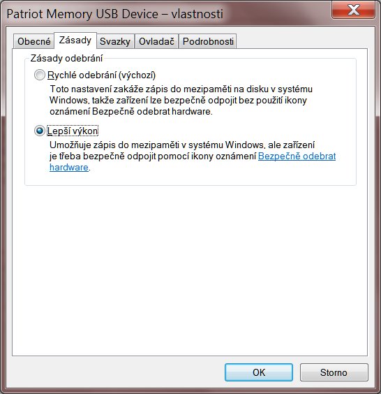

[14251-fd-jpg] Volby jsou celkem jednoznačné, ale problém může nastat, pokud máme navolenou spodní m…

Problém je v tom, že i když je na woknech nastaveno "rychlé odebrání", tak to pouze zajistí, že wokn…

Volby jsou celkem jednoznačné, ale problém může nastat, pokud máme navolenou spodní možnost a disk vyrveme ze slotu, protože pak se nemusí stihnout srovnat obsah mezipaměti a disku.
Problém je v tom, že i když je na woknech nastaveno "rychlé odebrání", tak to pouze zajistí, že wokna nepoužijí zpožďěný zápis. Ovšem vlastní řadič flashky stejně může chroustat data ještě v okamžiku, kdy flashku vytrhneš, zejména při zápisu velkého počtu malých souborů. Jediný indikátor, na který je vcelku spolehnutí je LED na flash paměti. Pokud bliká, nesmí se vytrhnout. Jenže spousta nových flash už LEDku nemá. Kromě toho Vista a W7 v default nastavení nevypínají napájení portu, takže flash nezhasne ani po skončení zápisu. Lze to ovšem v registrech změnit, aby se to chovalo stejně jako W2k/XP. Ale když někdo má problém s jedním kliknutím, ať činí, jak je mu libo. Jsou to jeho data.
